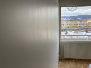

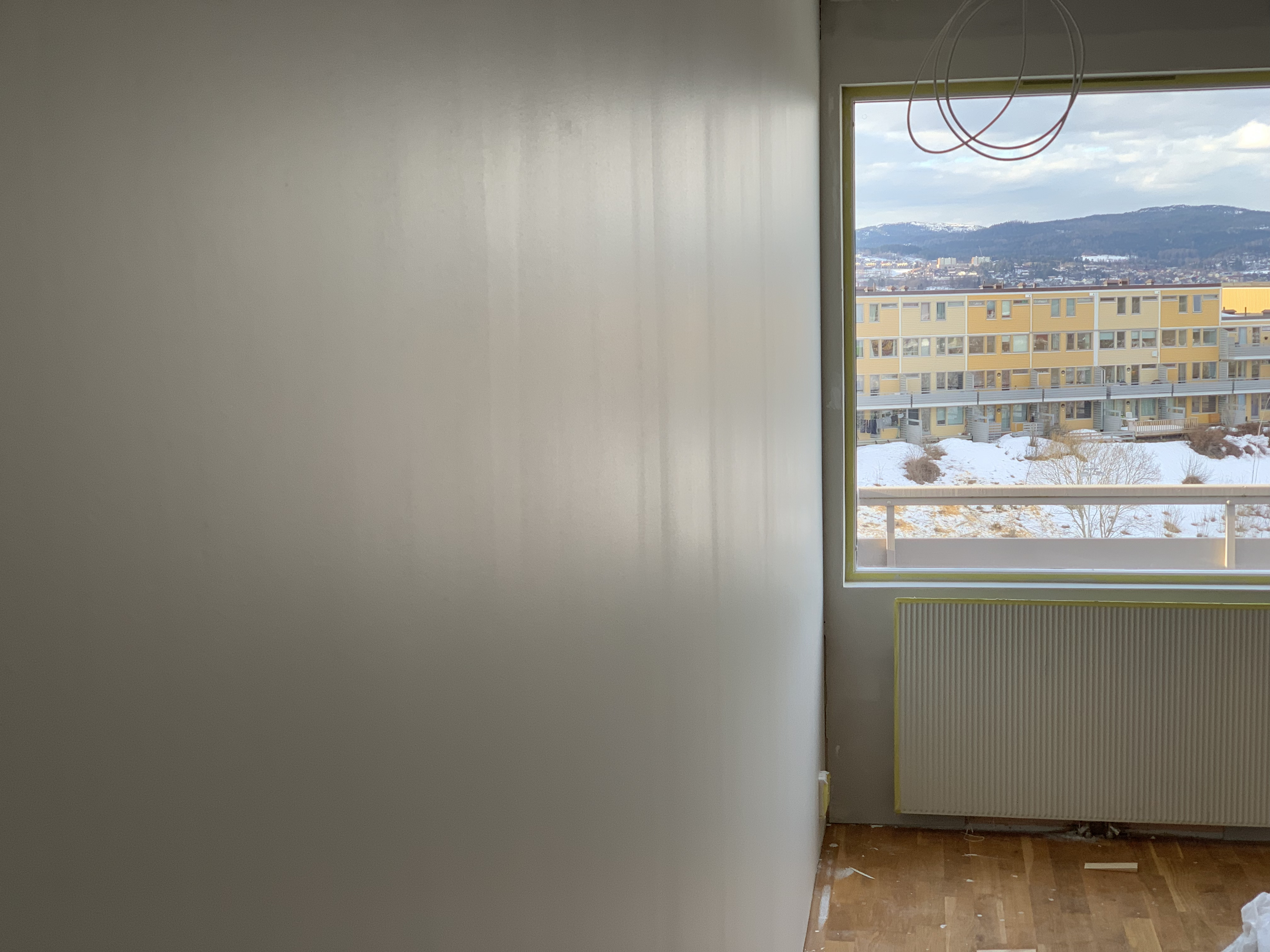

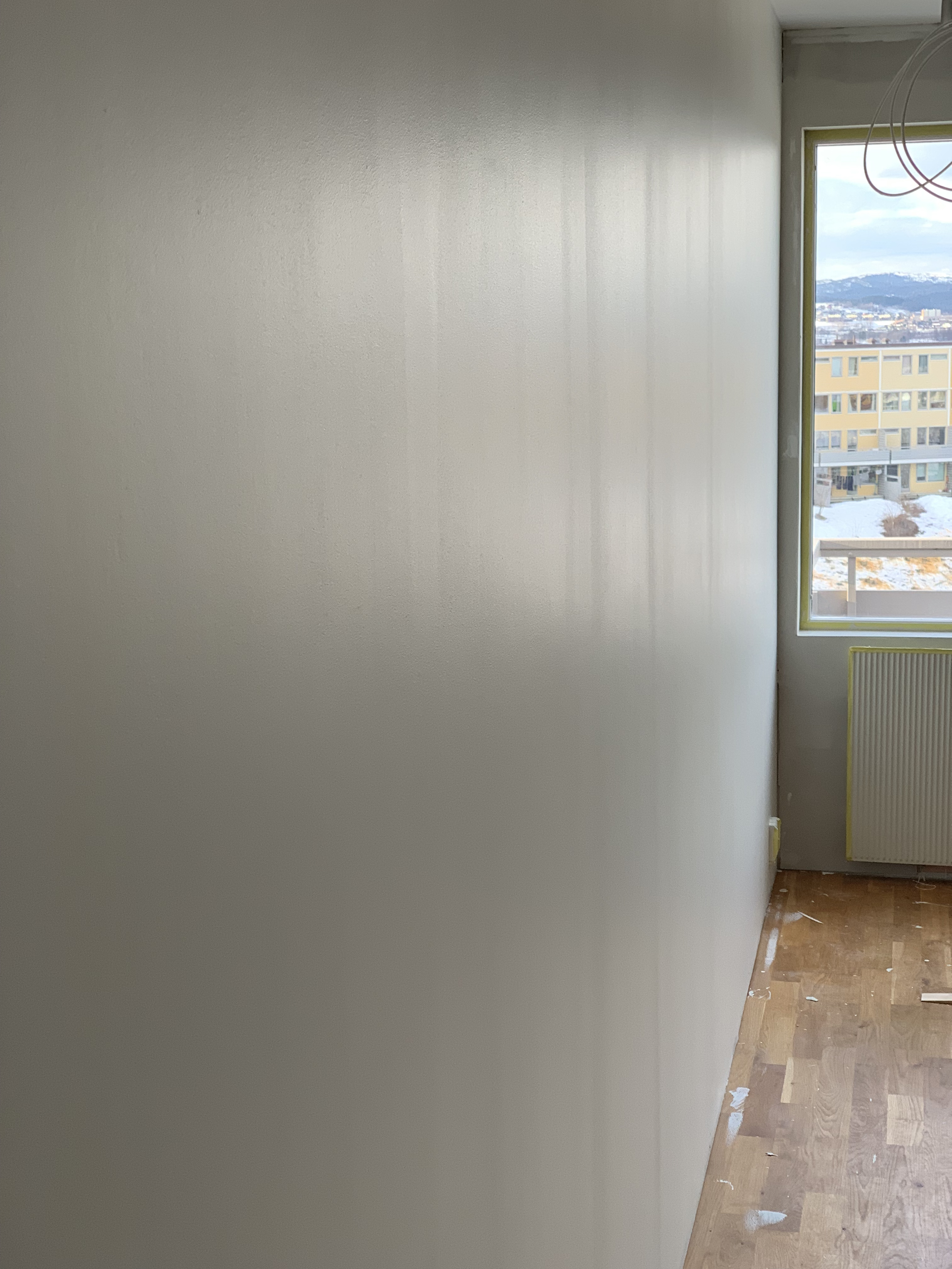

Mr.Reese Skrevet 17. februar 2019 Skrevet 17. februar 2019 (endret) Har totalrenovert en leilighet hvor alle vegger har blitt dekket med gips. De siste dagene har vi prøvd å få veggene skjoldfrie etter at de er malet, men det viser seg å være en umulig oppgave. Vi har prøvd 5 ulike merker med maling, tre forskjellige typer malingsruller, pusset veggene etter hvert strøk med 100, 240 og 600 (testet hver for seg) grid sandpapir, samt mange ulike teknikker under påføringen, men vi blir ikke kvitt skjoldene. Det er såpass mye at når lyset kommer inn gjennom vinduene på formiddagen/ettermiddagen så er det helt krise. Veggene er som sagt dekket med gips og sparklet. De ble deretter grunnet med vegg og takmaling før vi startet å male dem. Er det noen som har vært borti samme problemet selv, i såfall fikk dere veggene til å bli bra? Endret 17. februar 2019 av Mr.Reese

kremt Skrevet 17. februar 2019 Skrevet 17. februar 2019 Forklar skjolder. Hvordan ser det ut? Å se en vegg i slepelys som det kalles avslører alle defekter. En gammel maler jeg snakket med sa at skulle man få en vegg helt perfekt måtte man sparkle og pusse 7 ganger. Mange ganger malere bruker å sparkle 2 ganger, male, og så sparkle videre fordi de ser så godt med lys på veggen hvor de må sparkle mer.
Mr.Reese Skrevet 17. februar 2019 Forfatter Skrevet 17. februar 2019 Ser ikke skjøtene noe spesielt, men det blir lange striper og flekker som er mørkere enn resten av veggen. Ser nesten ut som om du har malt flekkvis på veggen. Det ser ut som om det er både mer og mindre glans på skjoldene avhengig av hvilken vinkel du ser dem på. Jeg har brukt finsparkel fra OBS til å sparkle skjøtene og andre ujevnheter. Den siste malingen vi brukte har glansgrad 9 da fargeriket anbefalte å prøve større glans enn den malingen vi prøvde før.
Mr.Reese Skrevet 17. februar 2019 Forfatter Skrevet 17. februar 2019 Denne videoen viser hvordan det ser ut.
-Mort3n Skrevet 18. februar 2019 Skrevet 18. februar 2019 (endret) Ser ikke skjøtene noe spesielt, men det blir lange striper og flekker som er mørkere enn resten av veggen. Ser nesten ut som om du har malt flekkvis på veggen. Det ser ut som om det er både mer og mindre glans på skjoldene avhengig av hvilken vinkel du ser dem på. Jeg har brukt finsparkel fra OBS til å sparkle skjøtene og andre ujevnheter. Den siste malingen vi brukte har glansgrad 9 da fargeriket anbefalte å prøve større glans enn den malingen vi prøvde før. Hmm... Virker som det må være noe søl som fks silikon eller noe på gipsen som slår igjennom malingen.. Kan være så mange grunner det blir sån.. Er det Egghvit/Hvit farge du bruker ? Temperatur er det i rommet når du maler ? Var sparkelet gammelt eller kaldt oppbevart før bruk ? Nå har du sikkert malt veggen 10+ strøk ? Veggen er sikkert mettet sykt med maling og struktur nå, vil tro du må helsparkle veggen nå for og få det fint.. Mulighet ta bilde av veggen ? Ble litt nyrsgjerrig, da dette neppe er vanlig.. Virker ikke som det er heksesot heller, da hadde det vært annerledes og verre.. Endret 18. februar 2019 av -Mort3n
Mr.Reese Skrevet 19. februar 2019 Forfatter Skrevet 19. februar 2019 (endret) Hmm... Virker som det må være noe søl som fks silikon eller noe på gipsen som slår igjennom malingen.. Kan være så mange grunner det blir sån.. Er det Egghvit/Hvit farge du bruker ? Temperatur er det i rommet når du maler ? Var sparkelet gammelt eller kaldt oppbevart før bruk ? Nå har du sikkert malt veggen 10+ strøk ? Veggen er sikkert mettet sykt med maling og struktur nå, vil tro du må helsparkle veggen nå for og få det fint.. Mulighet ta bilde av veggen ? Ble litt nyrsgjerrig, da dette neppe er vanlig.. Virker ikke som det er heksesot heller, da hadde det vært annerledes og verre.. Er ikke noe silikon eller tilsvarende på veggen. Er fargen "letthet" som er brukt, denne er hvit med litt gul tone. Temperaturen i rommet har vært ca 22 grader. Har nå luftet og malt et nytt strøk i ca 18 grader, men ble ikke noe bedre. Sparklet var oppbevart i romtemperatur. Frister lite å helsparkle veggen, har bygget en spotkasse over så vanskelig å få det til å bli fint med sparkling nå. Endret 19. februar 2019 av Mr.Reese
-Mort3n Skrevet 19. februar 2019 Skrevet 19. februar 2019 (endret) hmm..Det der så ikke ut som det skulle nei.. Når du ruller veggen, start fra høyre eller venstre side og rull på jevnt med maling og gå bortover, men IKKE rull tilbake, Da kan det blir skjoldete som det der.. Kan være du ikke har på nok maling når du maler også..Kan også være at malingen tørker for kjapt grunnet gjennomtrekk eller alt for varmt i rommet. Prøv la malingen tørke nesten ferdig før du åpner noen vinduer.Har hatt litt av samme problemet med skjoldete vegger da vi har brukt nordsjø maling, men du sier du har prøvd flere produsenter så vil tro det ikke er problemet.Jeg selv foretrekker Grov Rosa rull 25cm(Bruker det på nye leiligheter som bygges også)Er faktisk vanskeligere og få det fint om man bruker 18cm Rull og da kan det bli ujevnt. Noe som det her: https://www.maxbo.no/malerull-basic-25cm-for-grove-underlag-p710089Ang Maling, så er min favoritt Flugger 7 Eller 7s. Får nydelige vegger.. Har du prøvd den ?Morten Endret 19. februar 2019 av -Mort3n
