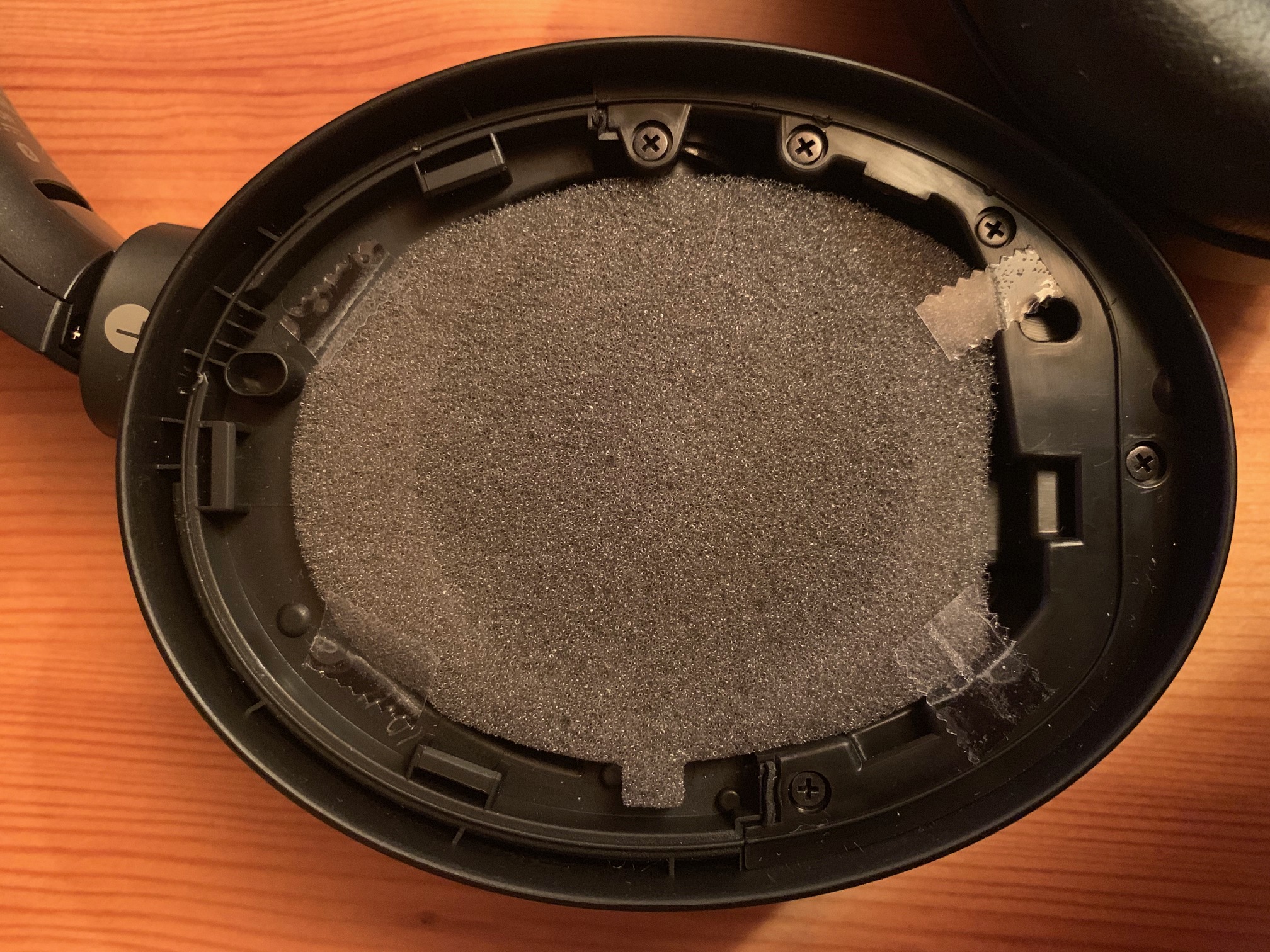

Må si Sony WH-1000XM3 er produsert på en skuffende måte. Opplevde gnikke/skrapelyd på den ene siden, kun ved den minste bevegelse med skjeve eller ansikt. Visste ikke om jeg skulle le eller gråte. Støydempende hodetelefoner som lager intern gnikkelyd :ohmy: (oh the irony). Ikke det man forventer av hodetelefoner til 3700 kr. Det er kun venstre klokke som lagde denne lyden. Ingenting på høyre whatsoever.
Så jeg tok av skinnputa for å ta en titt inni. Skumputa ligger jo bare løst inni der, (og stikker høyere opp enn den modifiserte på bildet under) så jeg tenkte det måtte være den som gnikker mot enten filten eller skinnet på puta. Klipte vekk en del av bunnen slik at den ligger dypere, og det fjernet mesteparten av ulydene. Men endte altså med å teipe fast skumputa så den ikke beveger på seg.
Kunne jo returnert de, men det var lett å kneppe av plastikkringen med skrutrekker som skinnputa er festet til.
