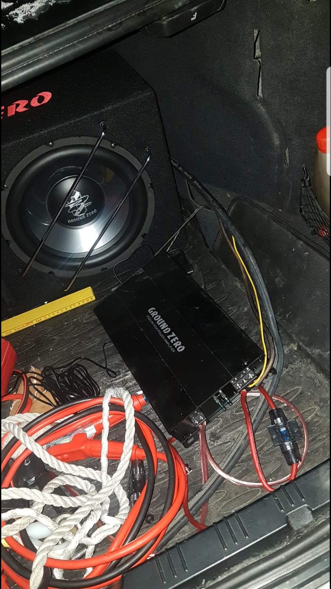

Montert Ground zero - ingen lyd i sub
Kan ikke se signalkablene. Kun høyttalerkablene. Går de inn på baksiden? Og har du koblet de på inngangene og ikke på utganger (hvis den har det)?
Hvordan har du stilt gain? Du kan sjekke om du har signal bak hvis du har et headset eller hodetelefoner med jack-kobling. Holder du jack-pluggen inntil RCA-pluggen så jord treffer stammen på jack og tuppen på jack treffer senter på RCA så skal du høre svak lyd.
Edit: Eventuelt kan du bruke en jack-til-RCA fra mobiltelefon eller MP3-spilelr eller lignende og koble rett i forsterkeren og se om du da får lyd.
Den hengesikringen skal forresten sitte ved batteriet. Ikke forsterkeren. Med mindre du har en til ved batteriet. Da kan den henge der.
