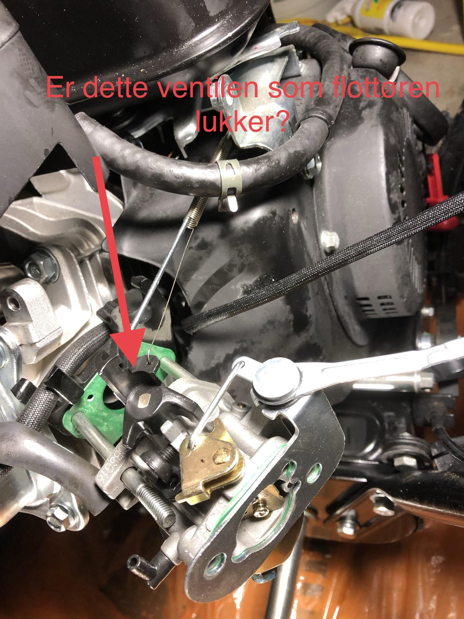

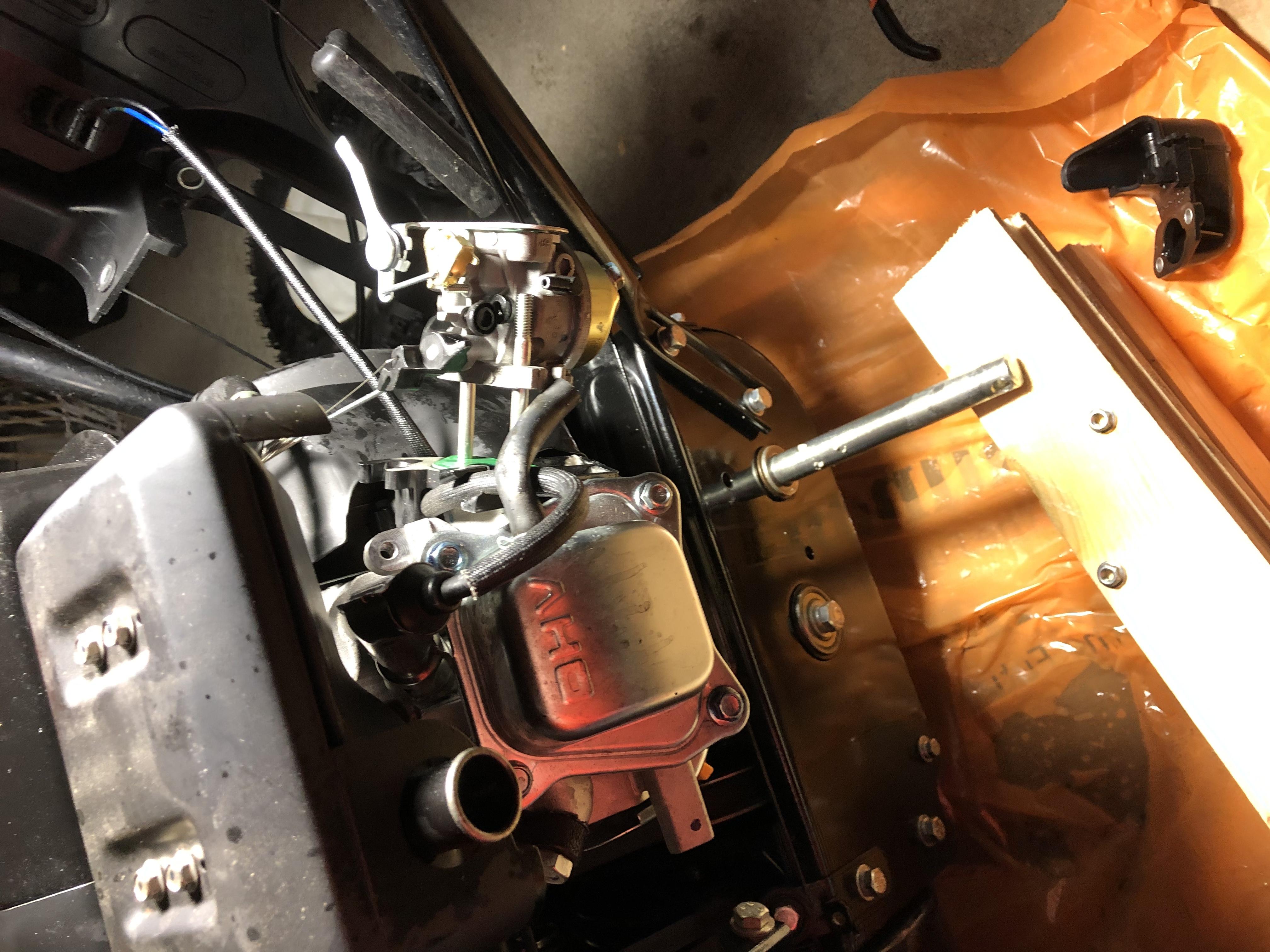

-TH- Skrevet 17. januar 2019 Skrevet 17. januar 2019 Overtok en nesten ubrukt Cotech snøfreser kjøpt på Clas Ohlson. Denne fungerte greit, men ved litt våt snø pakket det seg i utkastet og den stoppet. Prøvde å starte igjen uten hell. Etter en stund oppdager jeg at den lekker bensin. Demontert litt og funnet ut at det lekker ut som vist på bildene. Hva er galt? Det ser jo ut som det faktisk er en åpning ut her, men hvorfor lekker det bensin ut nå?
Postkassestativ Skrevet 17. januar 2019 Skrevet 17. januar 2019 (endret) Det lekker ut der fordi flottørnålen ikke stenger når det er fullt i forgasseren. Kan hende flottøren henger. Så du må ta av bollen under forgasser og se at den stenger helt. Blås i bensinslangen å trykk flottøren opp. Da skal det være stengt Endret 17. januar 2019 av Fjernsyn 1
-TH- Skrevet 17. januar 2019 Forfatter Skrevet 17. januar 2019 (endret) Flottøren er inni den messingfargede bollen...? Eller et annet sted...? Endret 17. januar 2019 av -TH-
-TH- Skrevet 18. januar 2019 Forfatter Skrevet 18. januar 2019 Det står en «ventil» oppå den messingfargede bollen. Fra ventilen går det et stag med en fjær bort under bensintanken. Er den den som skal justere bensintilførselen? Flottøren styrer denne ventilen?
-TH- Skrevet 18. januar 2019 Forfatter Skrevet 18. januar 2019 Åpnet og sjekket litt, skrudde sammen og den går fint og lekker ikke. Usikker på hva jeg gjorde, men nå funker den vertfall! Takk for hjelpen! ?
Postkassestativ Skrevet 18. januar 2019 Skrevet 18. januar 2019 Er ikke mye som skal til. Kan hende det lå ett rusk eller noe som forhindret at den lukket helt 2
