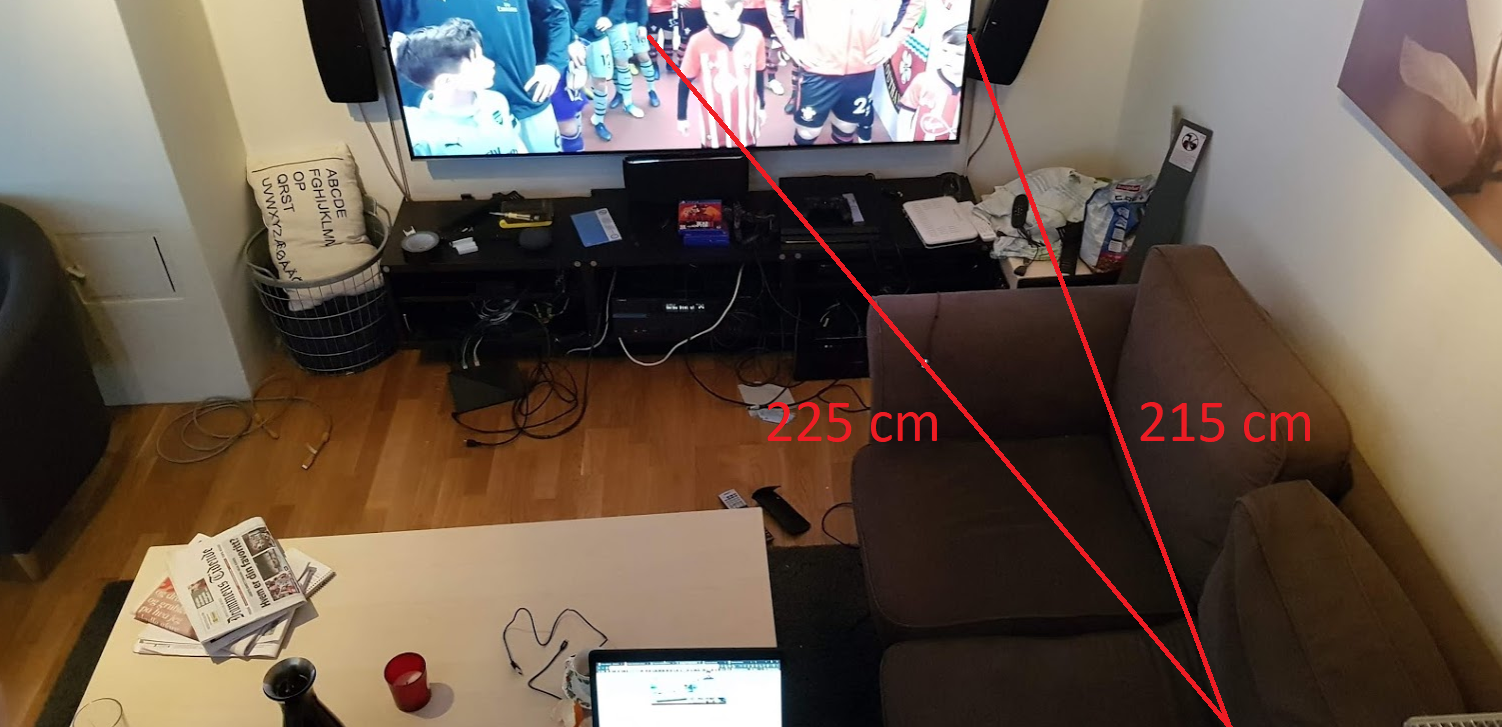

TBJ Skrevet 16. desember 2018 Forfatter Skrevet 16. desember 2018 (endret) Da har jeg endelig fått Samsung 75'' QLED QE75Q9FN. Ingenting å utsette på bildekvaliteten eller sortnivået, bortsett fra at den kanskje er i overkant lyssterk (selv om jeg har satt den til Movie-innstilling). Jeg får ikke den andre (LG 65" OLED65C8) før i romjulen. Hadde håpet å bestemt meg raskt, så jeg kunne avbestille den før den blir sendt. Nå er jeg veldig usikker.... Jeg liker å ligge i sofaen når jeg ser på TV. Da "sitter jeg" med hode ca. 215 cm fra høyrekanten til TVen hvis jeg ser rett frem og det er ca. 80 cm til høyre for skjermens midtpunkt. Avstanden fra mitt hode og skjermens midtpunkt er 225 cm. Det er en ting som irriterer meg; Dårlig innsynsvinkel. Det visste jeg om, men ikke at den var merkbart bare litt til siden. Heldigvis ikke mye, men jeg har "dessverre" en uvane å finne småting som irriterer meg når jeg kjøper "kule ting". Kona merker det ikke og blir irritert på meg når jeg nevner det. Og hun mener det ikke er aktuelt å gå tilbake til 65" TV igjen (som OLED'en er) Sitter jeg i sofaen som er rett foran TVen, er hode ca 290 fra TV-ens midtpunkt og da er alt "perfekt". Usikker på hva jeg gjør. Kanskje jeg bare biter det i meg og beholder den. Normalt pleier jeg å glemme sånne irritasjonsmomenter ganske fort. Det er tross alt ikke veldig mye det blir dårligere. Får bruke litt tid på det nå, så får jeg se... Endret 16. desember 2018 av TBJ
Betroz Skrevet 16. desember 2018 Skrevet 16. desember 2018 (endret) Har du mulighet for å flytte den sofaen du ligger på litt lenger unna? Selv om du får lik sidevinkel til TV, så kan det hjelpe å komme litt lenger unna. La oss si 70cm lenger unna. Plager det deg for mye, så er OLED eneste muligheten du har. LG C8 kommer i 77" utgave også....hvis du kan få den til lavere pris en dag. Skjønner at dere ikke vil gå ned i størrelse! 75" er en fin fin størrelse på en TV Endret 16. desember 2018 av Betroz
TBJ Skrevet 16. desember 2018 Forfatter Skrevet 16. desember 2018 Glemte å skrive at det bare er de 15-20 cm på venstre side som jeg merker dette på, når jeg ligger i sofaen på høyre side. Ikke mulig å sette sofaen lengre unna pga. står et (av alle ting) ett rottebur bak der. Men de dør ut i løpet av ett år nå, så da blir det ny hjørnesofra. Og de er sannsynligvis problemet løst, for hjørnet blir mitt :-) 77" OLED hadde vært det perfekte, men ... 89tusen... Ikke i mitt liv, dessverre. Det får heller bli neste gang (om 5 års tid når "alle" har 8K og OLED).
Betroz Skrevet 16. desember 2018 Skrevet 16. desember 2018 Jeg fant iallefall ut at 3 meter er passe avstand til denne TV'n. Da jeg satt for nær den, så legger jeg også merke til det samme som deg.
