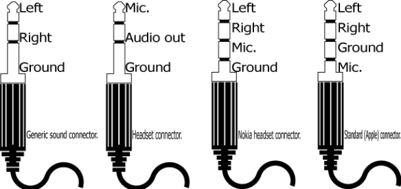

Firelude Skrevet 16. november 2018 Skrevet 16. november 2018 Heisann folkens ! Til min iPhone 8X har jeg pga gammelt headsett kjøpt en kort adapterkabel som muliggjør kobling fra lightning kontakten til 3,5 mm plugg. Problemet er at det blir lyd men da kun i mono. Ved å bevege kabelen blir det stereo...? Oppsøkte forhandleren å fikk byttet til en ny kabel....samme er det samme..pussige greier..Er dette en dårlig vare? Løsningen er vel å kjøpe nytt headsett..
Syar-2003 Skrevet 17. november 2018 Skrevet 17. november 2018 (endret) Det er kanskje slik at 3.5mm pluggen på hodesettet og hun pluggen i adapteret som ikke passer helt i hop (aligned). At f.eks hodesett pluggen ikke kommer helt inn Lightning Adapteret til apple har 4 "pins" 3.mmm jack støtte , left,right,gnd og mic (#4 i bildet) Har du hodesett med mic og mic plassert "feil" (som #3 i bildet) blir det nok et problem. Endret 17. november 2018 av syar2003
Firelude Skrevet 19. november 2018 Forfatter Skrevet 19. november 2018 Ja selvfølgelig...der er svaret..Takk&takk!
