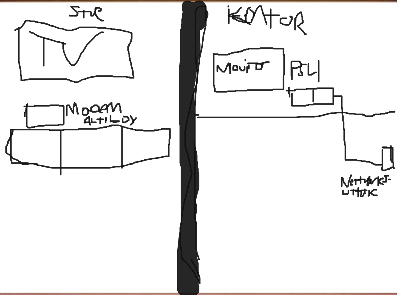

Ønsker å bruke ruteren nevnt i tittelen som eneste ruter på et rom hvor ikke Altibox sin hjemmesentral står.
I det rommet (kontoret) jeg ønsker at ruteren skal stå, er det et nettverksuttak hvor det nå er kablet tilkobling til PS4. (Bilde 1 fra venstre).
*Nettverksuttaket er koblet på via sikringskapet som er i boden rett ved siden kontoret.

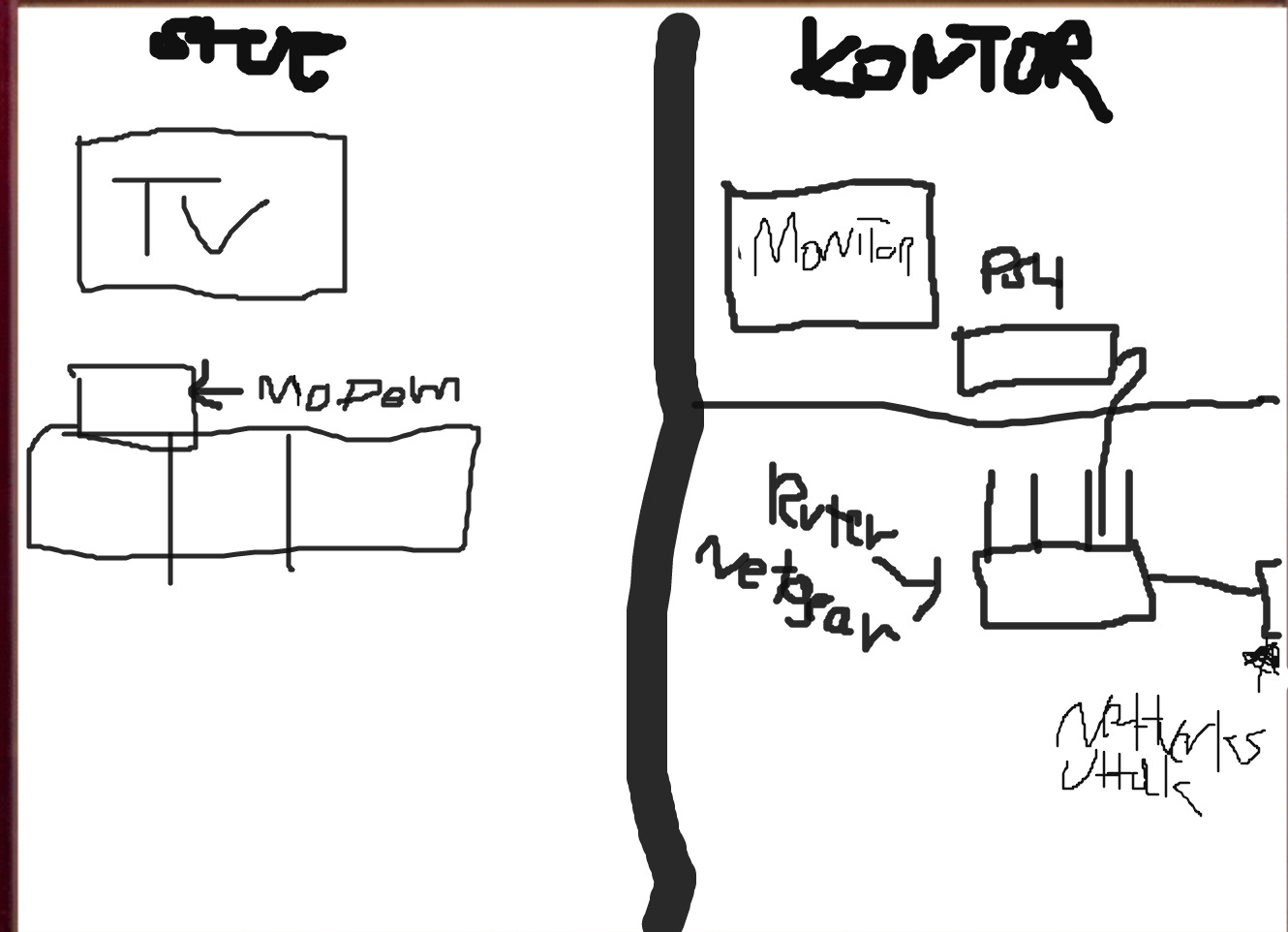

Jeg ønsker å fortsette med å bruke kablet tilkobling til PS4, bare via den nye ruteren, men er usikker på hvordan jeg går frem for å få dette til uten å måtte trekke nye kabler? (Bilde 2 fra venstre)
**Ønsker at ruteren skal gi WIFI til resten av leiligheten også.

Om jeg tolker dette riktig.....
Enkleste vil være å ta PS4 via trådløst. Normalt skulle ytelsestapet på å gjøre dette være svært maginalt.
Hvis man ellers vil bruke eksisterende kabling, vil svitsj med støtte for VLAN kanskje være en mulighet? Lite praktisk erfaring her, men skulle vel i teorien være en mulighet - og sette denne da i stua - kabel inn fra hjemmesentral og kabler ut mot PS4 og ruter.
