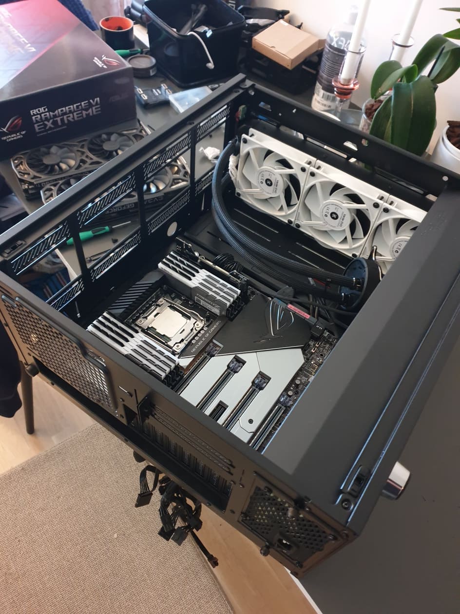

Næh....dette var ikke helt enkelt gitt. Det viser seg at radiator og vifter bygger for langt ned fra "taket" i kabinettet, jeg får ikke plugget inn CPU-strømkontakten når "kjøleskapet" er montert, og jeg får ikke montert "kjøleskapet" når jeg har plugget i CPU-strømmen først. (Den som heter EATX_12V1  i brukermanualen, om noen skulle ha behov for litt mer fagspråk).
Her er et bilde av elendigheten:
For eventuelt nye lesere så kan jeg informere om at dette er et Fractal Designs Define R6 kabinett og en Fractal Designs Define Celsius S36 CPU kjøler, som skal oppå en AMD Ryzen 2700X, som igjen er boltet fast i et Asus ROG Crosshair Hero VII  hovedkort.

Hei, beklager sent svar, men jeg har vært litt vekke og så måtte jeg prøve en gang til. Jeg sverger på at det var bare delvis fordi du fikk det til å høres så lett ut :)  Jeg er i tillegg litt plaget av stahet og ville gjerne at dette skulle sitte "ordentlig" fast, men slik ser det ut på forsøk 2 med ekstra nøye fastskruing.
Det er ikke lenger noen mm avvik, snarere 0.5-1 mm, men skruhullene øverst på radiatoren er fortsatt klin umulig å matche opp med utstansingene på kabinettrammen. Dette gjelder de 4 øverste skruehullene, når den er festet nederst først. (Nederst må det faktisk settes opp slik at det matcher, ellers går ikke støv-filteret inn og ut som det skal).

jøsses, det ser jo nesten ut som det er noen produksjonstoleranser som har bomma litt her? har som sagt gjort flere bygg i tilsvarende kabinett, å aldri hatt det problemet!
men, i de 2 øverste hullene der, så tror jeg du klarer å få inn skruer, hvis du bare "kjefter" og banner litt når du prøver!
når det er sagt, så er det sjelden jeg monterer radiatorer med noen annet enn 2 skruer i topp og 2 i bunn, med mindre viftene sitter som "push" !
Legger ut ett bilde av samme kjøler, som jeg monterte i min nye rig, riktignok montert i Fractal Design S2, men mitt og ditt kabinett deler plattform, så innfeste i front er klin likt!
