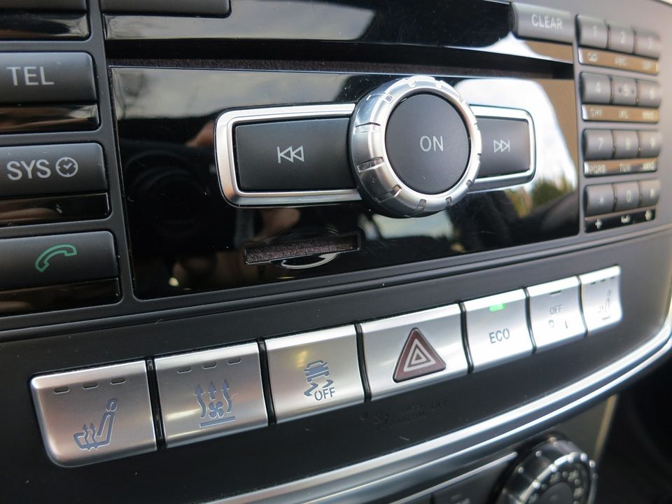

Jeg tror jeg kanskje har samme type i min, men jeg har en knapp inne i bilen, slik som knappen nr 2 fra venstre:
https://images.finncdn.no/dynamic/960w/2018/8/vertical-3/19/2/125/376/822_468914373.jpg
Har ikke eksperimentert så mye med fjernkontrollen ut over start og stopp, men skulle gjerne også visst litt mer om mulighetene.

Jeg har samme knapp som deg. Ut fra en video på Youtube, så viser den hvordan man stiller inn oppvarming fra rattet/instrumentpanelet og denne knappens funksjon: https://www.youtube.com/watch?v=_DCsb-1Vq0Q .
Jeg er dog usikker på om innstillingen man gjør i bilen og valgt hentetid på fjernkontrollen er den samme eller uavhengig av hverandre.
Jeg fant et klisemerke av Webasto'en i motorrommet og har sendt dette til Webasto Norge for å høre hvilket system jeg har, og om de kan finne ut om dette er fabrikk- eller ettermontert.

    • Når Webasto er på, lyser oppvarmingsikonet i bilen (rødt lys på midten av knappen).
