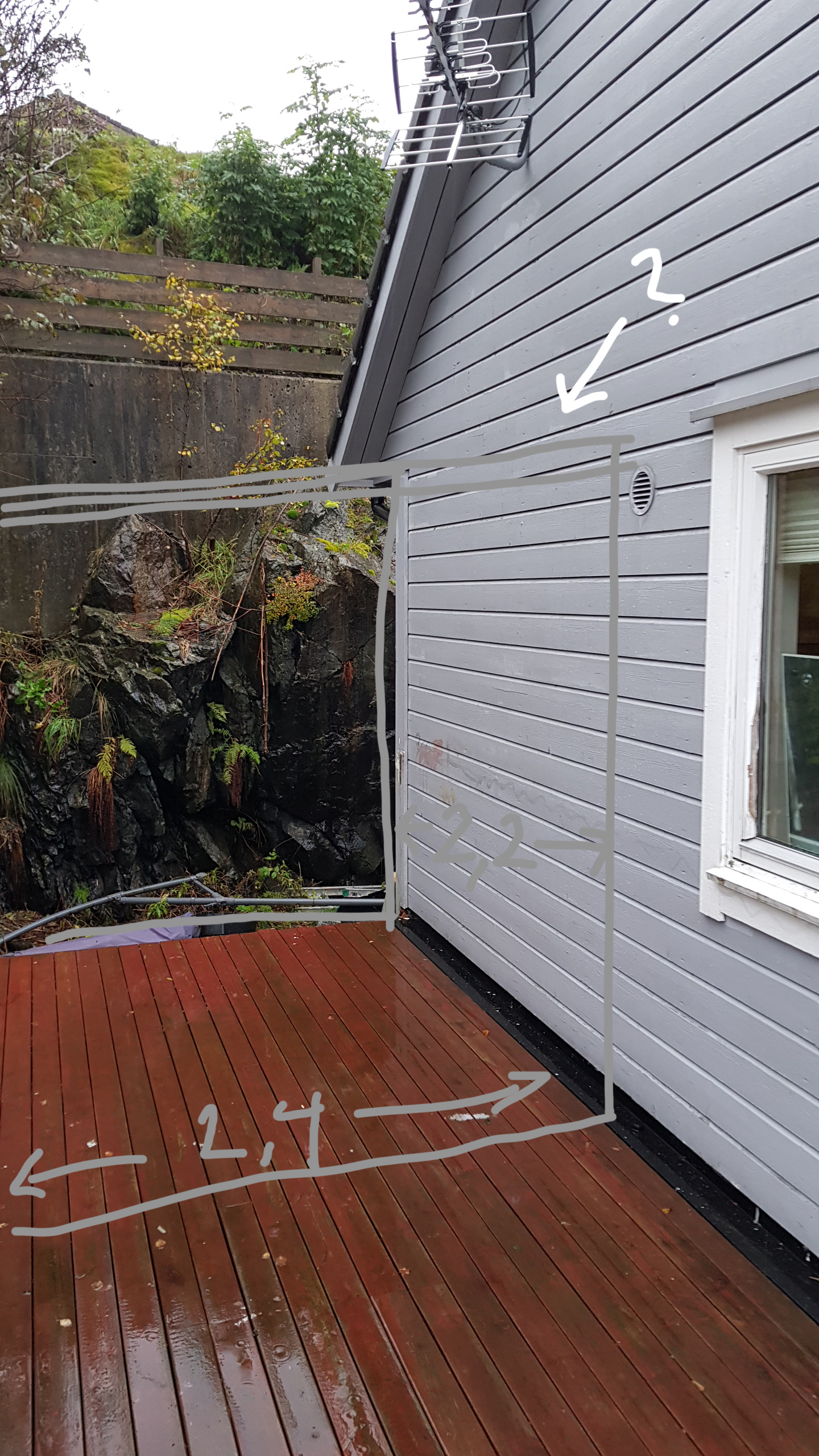

Skal bygge en bod oppå eksisterende terrasse. Skal brukes til plassering av grill, hageutstyr, hagemøbler, etc, og skal i utgangspunktet ikke isoleres. Tenker å bruke eksisterende terrassebord som gulv og sette opp tre vegger i tillegg til at veggen på eksisterende bygg utgjør den fjerde. Noen fordeler eller ulemper med å bygge inntil huset på denne måten? Hvordan får jeg det tett? Har enda ikke bestemt meg for type tak, men det blir "funkis" med svak helling ned mot venstre i vedlagt bilde. Takknemlig for alle tips!
Kan ikke se noen ulemper så lenge det ikke isoleres og det blir bra lufting i skuret
Egentlig ikke noen ulempe med isolasjon heller, men ikke så mye vits da det må være gjennomlufting
