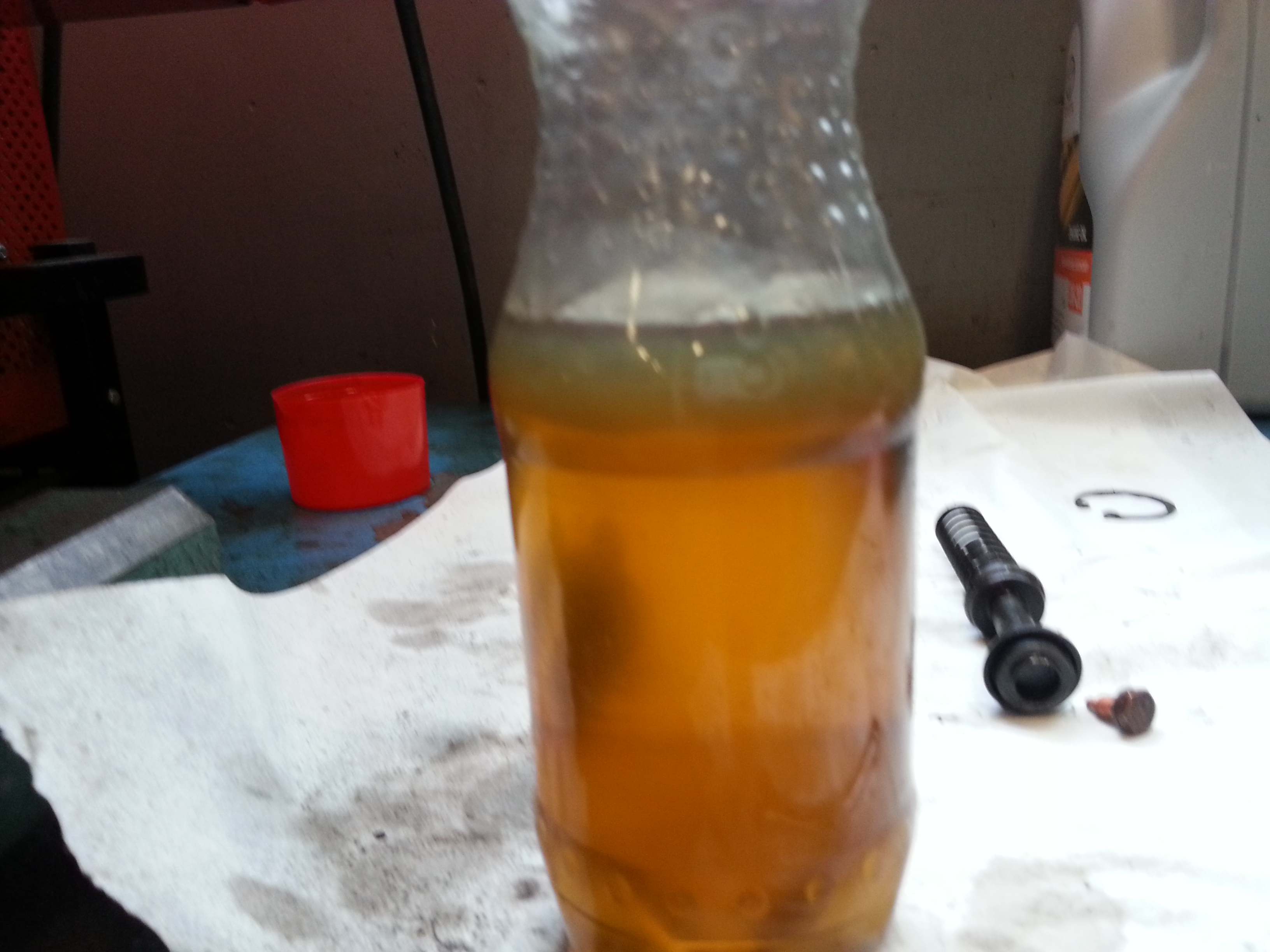

Opplevde et tilfelle hvor jeg måtte kjøre rundt i 3 timer(!) før bremsene begynte å legge seg på. Akkurat som at noe gradvis blokkerte seg en plass, jeg fikk ikke klemt inn stemplene på calliper når anlegget var varmt.
Det var masse bittesmå fett/olje bobler i bremsevæska. Etter en natt på benken så den sånn ut.
Jeg vet ikke hva kunden har fylt på bremsevæske systemet, men jeg vil tippe det er servoolje.
Påstanden min er at servoolja havner forbi hovedpumpa og utvider seg når den blir varmere. Jeg tror også det tok knekken på pakningene, de sveller opp og blokkerte utluftinga. Jeg valgte å bytte hovedpumpe på denne bilen. Det ble også bytta bremser foran 2 ganger pga varmgang.
Jeg liker feil som dette fordi man får merkelige og sporadiske symptomer, det blir et lite mysterium som omsider viser seg å være ganske klønete. Artig opplæring. Det kan gå mange timer og bli ganske dyrt å rydde opp i uhell som dette her.
Jeg hadde tatt av reservoaret, rens dette og bytt bremsevæske.
