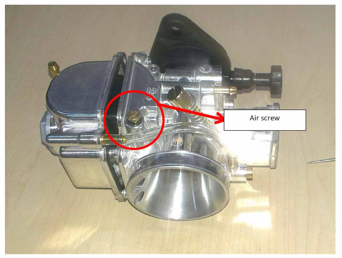

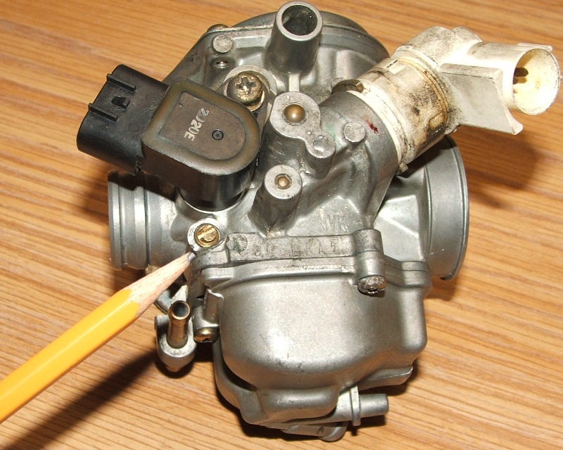

Hvis skruen sitter nærmest sylinder har du bensinskrue. Hvis den sitter nærmest luftfilter har du lufteskrue. Du har ikke begge deler!
Lufteskrue:
Bensinskrue:
