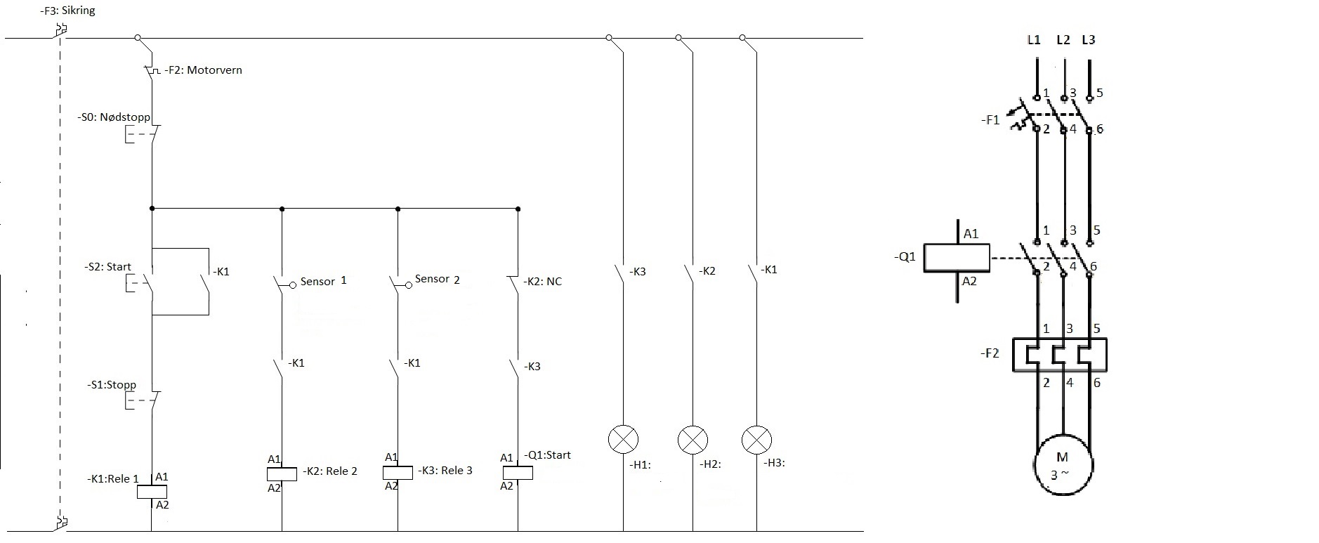

Hei, har tegnet skjema for et start/stopp-system for en motor.
- Sensor 2 slår inn: start motor
- Sensor 1 slår inn: motoren stopper og kan ikke gå før sensoren går lav igjen.
Tatt i bruk 3 hjelpe-releer til styrestrømmen og en kontaktor til motoren.
Er ganske ny når det kommer til styre/hovedstrøm- skjemaer og kunne derfor trengt litt hjelp.
- Ser skjemaene mine riktige ut??
Ellers er egentlig hovedspørsmålet mitt hvordan jeg skal lage rekkeklemmetabell samt tabell for interne koblinger? Her er jeg helt tom.
