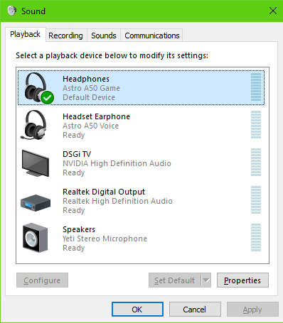

Jeg har hatt Astro A50 en stund nå. Er veldig fornøyd men har egentlig ikke tenkt over hvorfor det er 2 stk "playback devices" og velge imellom. Jeg har alltid brukt Astro A50 Game, Men det finnes også en "device" som heter Astro A50 Voice.
Jeg regner med at den ene er god for voice og den andre for spilling, men man bruker jo ofte voice chat når man spiller.

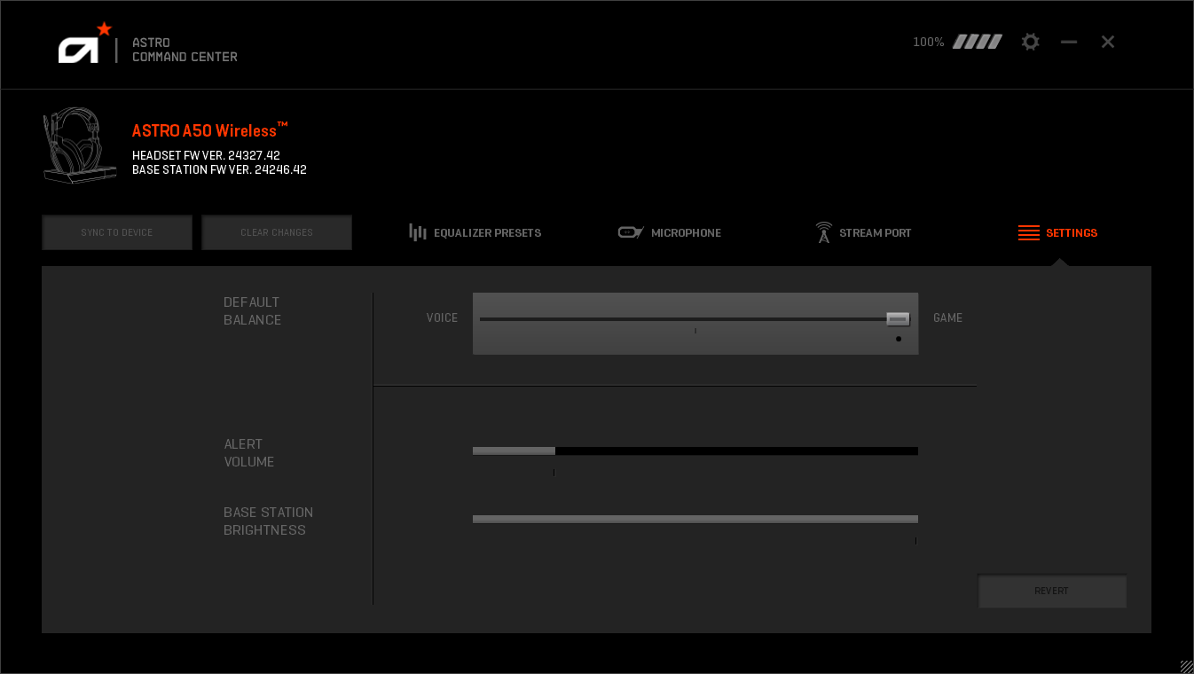

Dere kan se bilde av de i vedlegget. Hva er egentlig forskjellen,
og hva er poenget med de knappene på øreklokken som "ballanserer" mellom Game og Voice, Se bilde under, der ser dere en linje det står Default Balance, På øreklokken er det en knapp som gjør at man trinnløst kan justere mellom disse 2, men for mye ned mot voice og all lyden i spillet forsvinner, jeg har ikke helt forstått, For om jeg sitter på discord eller twitch voice chat så forsvinner også den lyden om jeg setter den mer mot voice...
Det du gjør;
All lyd i spillet skal du kjøre på A50 Game.
All lyd fra TeamSpeak, discord og lignende skal kjøres via A50 Voice.
Hele poenget er at du da kan regulere balansen på volumet mellom spillyd og discord/teamspeak.
Men det fungerer kun hvis du har rett lyd, på rett input.

Jeg får ikke valgt og ha begge aktive i windows. Man kan jo velge input i programmene men selvom jeg gjør det så får jeg ikke noe lyd fra dem så lenge windows bare lar meg velge en og ha aktiv av gangen
Ha Game som aktiv i windows.
Du skal høre all kommunikasjon da via voice, uansett hva windows har som default.
Bare sørg for å velge riktig i programmet ditt, dvs teamspeak, discord.
Begge kan fint være aktiv på denne måten, har tross alt hatt det sånn selv siden windows 10 kom ut.
