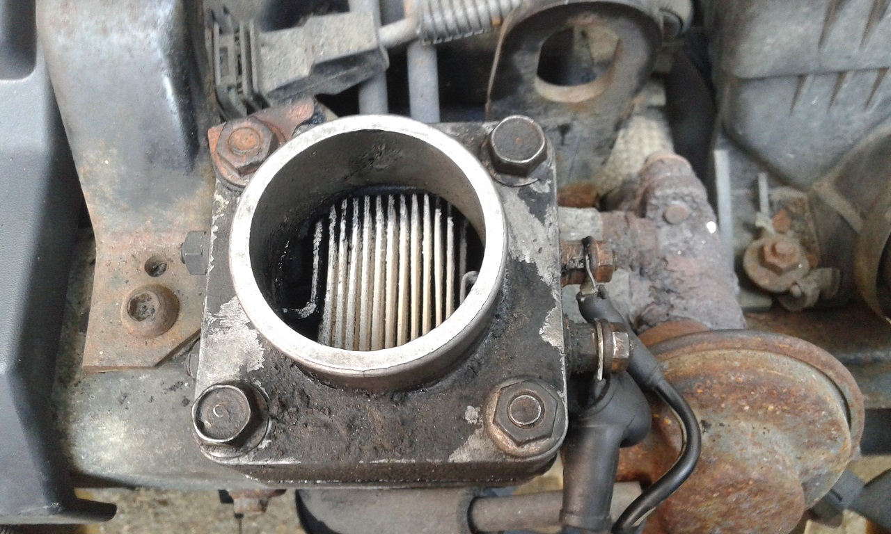

Det slo meg kanskje at det var glødepluggene til dieselen som hadde tatt kvelden, så jeg begynte å lete etter disse pluggene på delebilen. Demonterte og demonterte men fant aldri noen glødeplugger. Ringte en gammel nabo som kom og han mente kanskje det ikke var noen glødeplugger på denne Kia'en men heller en forvarmer. og ganske riktig - der fant jeg en forvarmer. Denne forvarmeren har to ledninger. Ganske tjukke til og med. Den ene ledningen var eiret/hadde brudd, så jeg lagde en kobling og fikk skjøtet ledningen. Monterte kablene og dermed startet bilen. Kjørte en tur - kom tilbake - stanset bilen - ventet ett par-tre minutter og startet den igjen. Kjørte ett par kilometer og kjørte hjem og parkerte. Dagen etter skulle jeg av sted og skulle starte opp men nei - nok engang dro den på starteren men ville ikke tenne.

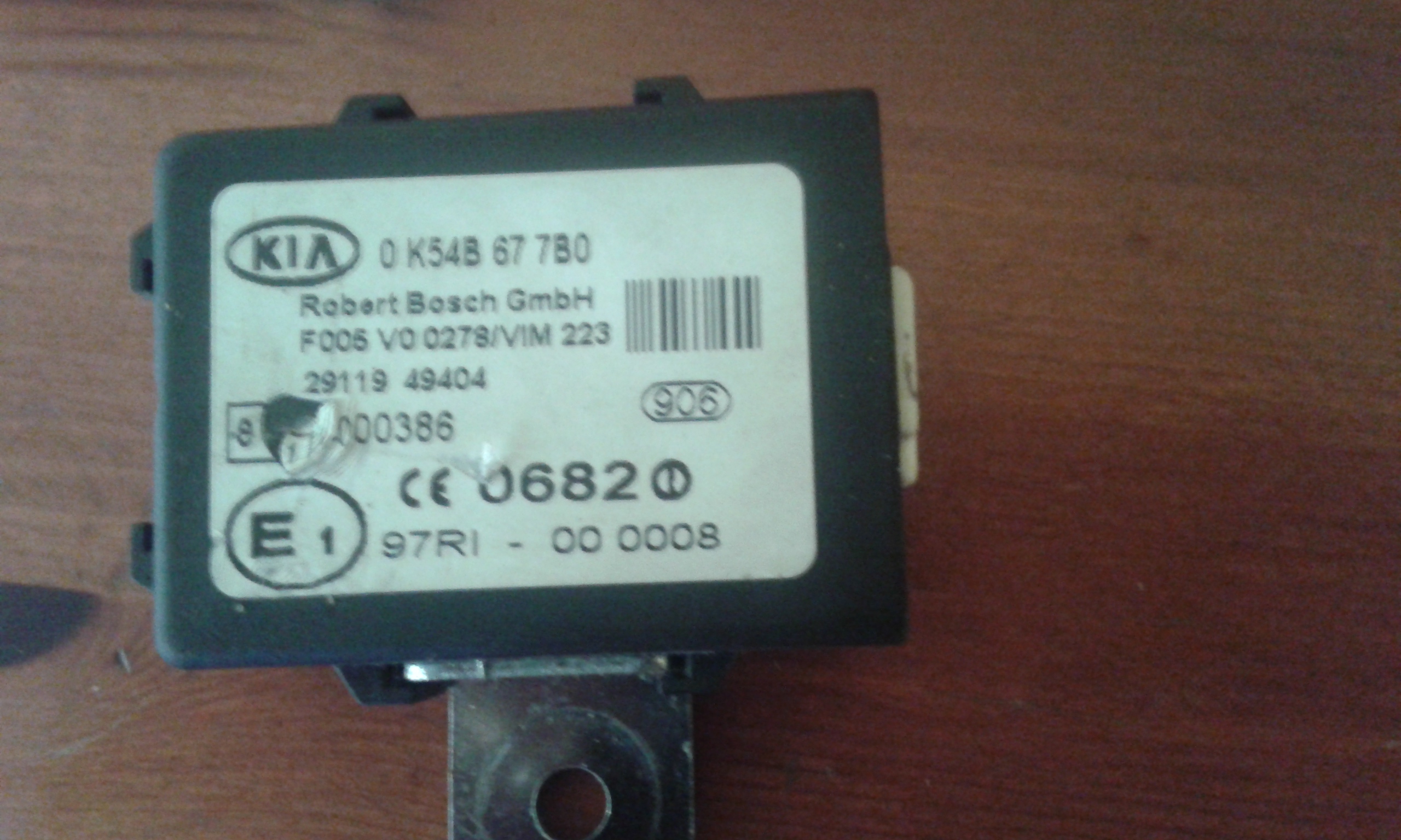

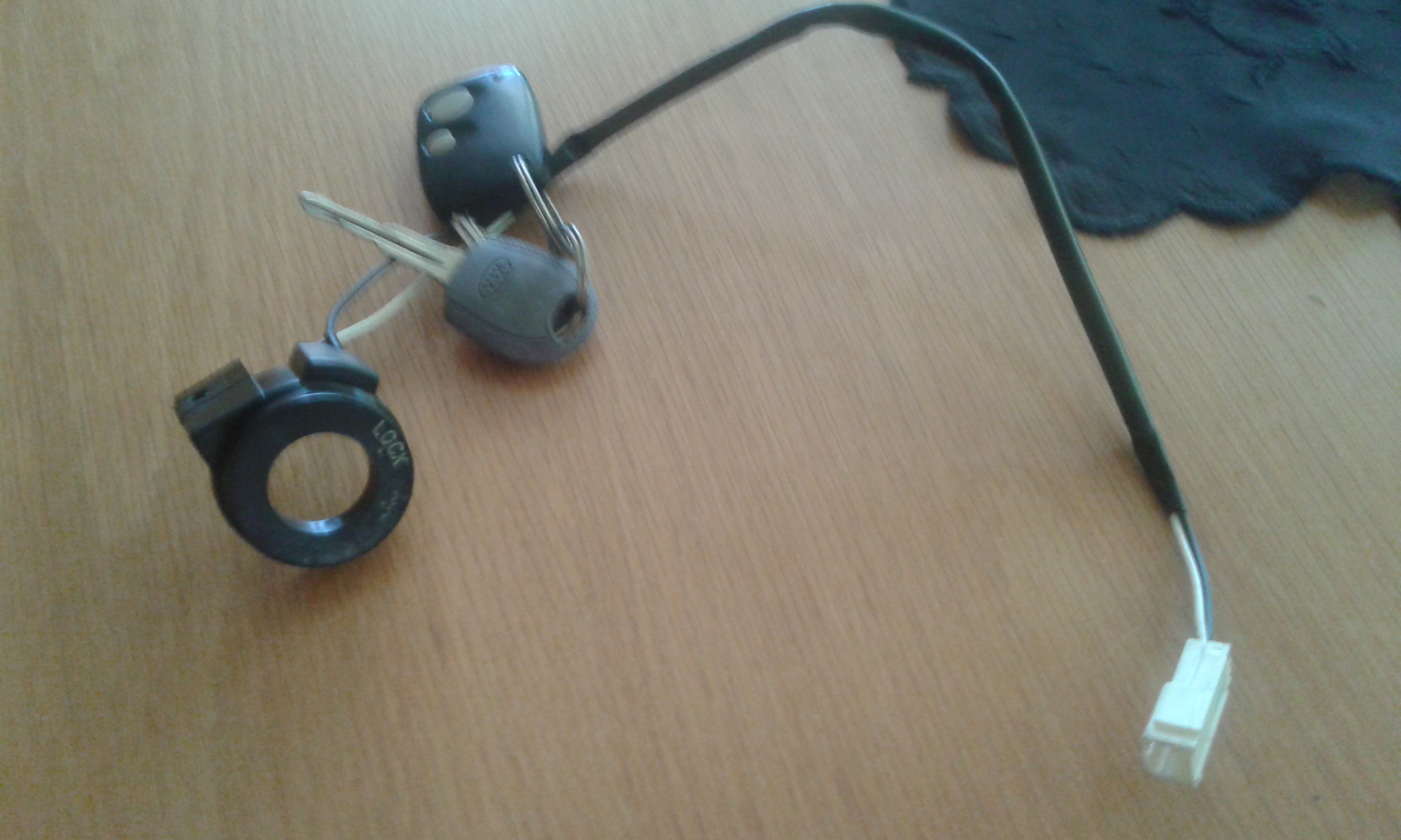

​Startsperre ja - aha - tenkte jeg....kan hende det er her problemet ligger? Vel, jeg demonterte mantraboksen og antennecoilen i delebilen og koblet de til bilen. Sørget for at nøkkelen til delebilen hadde god kontakt med antennecoilen og startet bilen - men nei. Den dro på starteren men ville ikke starte. Ingenting hjalp - samme hva jeg har prøvd på så vil ikke bilen starte. Det skal nevnes at når jeg setter inn tenningsnøkkelen og vrir om tenningen blinker "Immo" lampen noen sekunder før den slukner. Kontrollampen som viser "glødingen av diesel" blinker til bare ett brøkdelen av ett sekund. Jeg har heller ikke strøm til EGR-heatheren. Vil tro at minst en av de tjukke ledningene skal ha 12v spenning når man skrur på tenningen på bilen?

Hva er mantraboksen? Har du sjekket ut disse feilene med jordfeil og releer?
Mantraboksen er en unit tilknyttet startsperren (immo-systemet). Antennecoilen som "snakker" med bilnøkkelen "snakker" også med mantraboksen. Har lagt ved bilde av mantraboksen - altså den sorte releaktige boksen mrk. "KIA"
