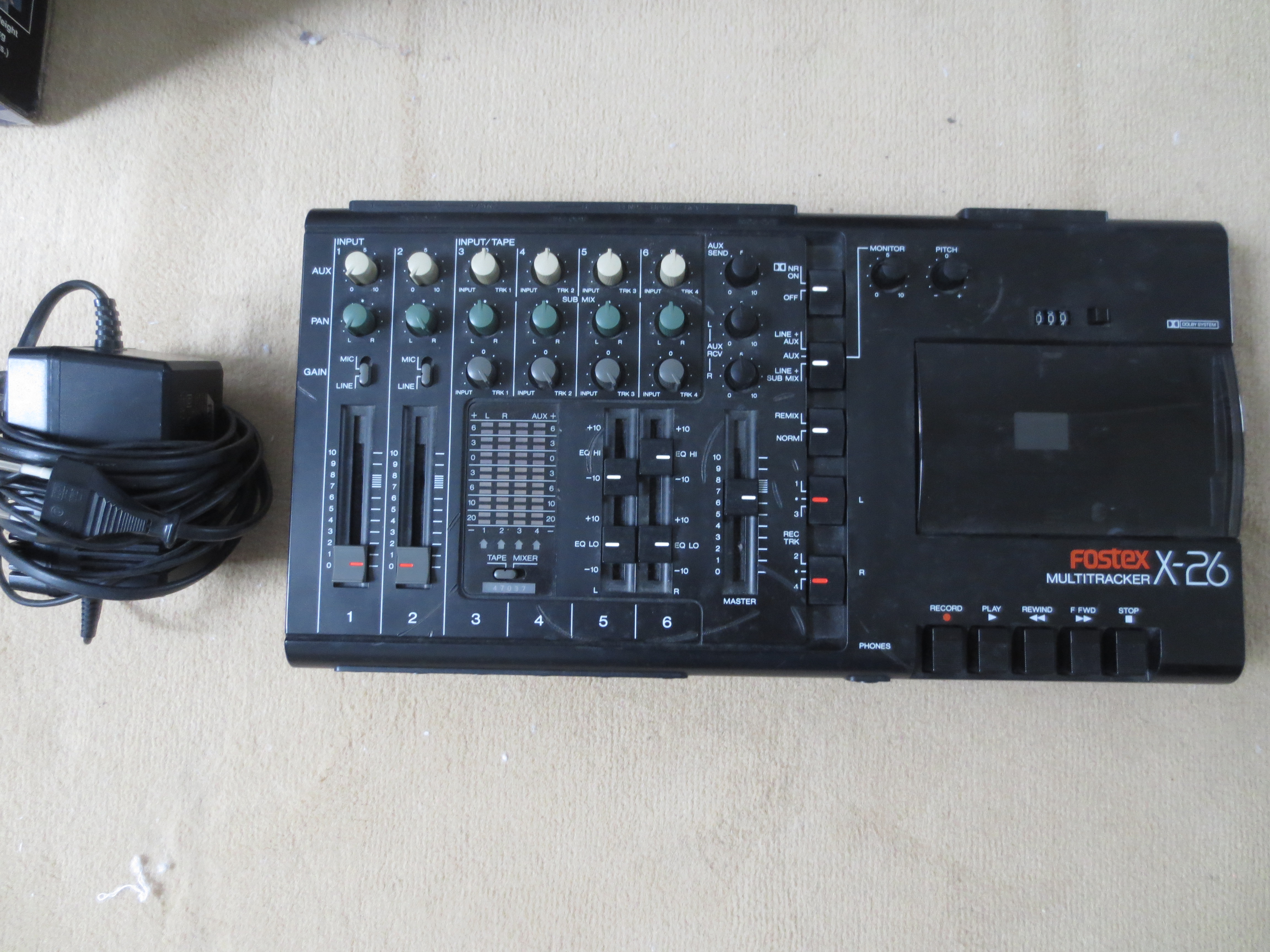

Hei!
Jeg har fått i min besittelse en gammel kassettopptaker. En Fostex X-26 4 Track Cassette Recorder.
Jeg får strøm på den ved at lamper lyser og den reagerer på lydinput, men selve kassett delen ser ut til å ha gått konken.
Er det noen som vet om noen som jobber på slik gammel elektronikk? Best mulig i Oslo?
Jonas
besittelse
Du nevner ikke feilsymptom, men som regel er det driftreima på spilleren som er gått i oppløsning, eller blitt så slakk at den ikke drar rundt.
Sjelden det er feil på selve elektronikken, som regel dårlige gummireimer, eller potmeter som trenger en rens.
Største problemet blir å finne ut hvordan du skal åpne spilleren uten å ødelegge noe annet. :D
