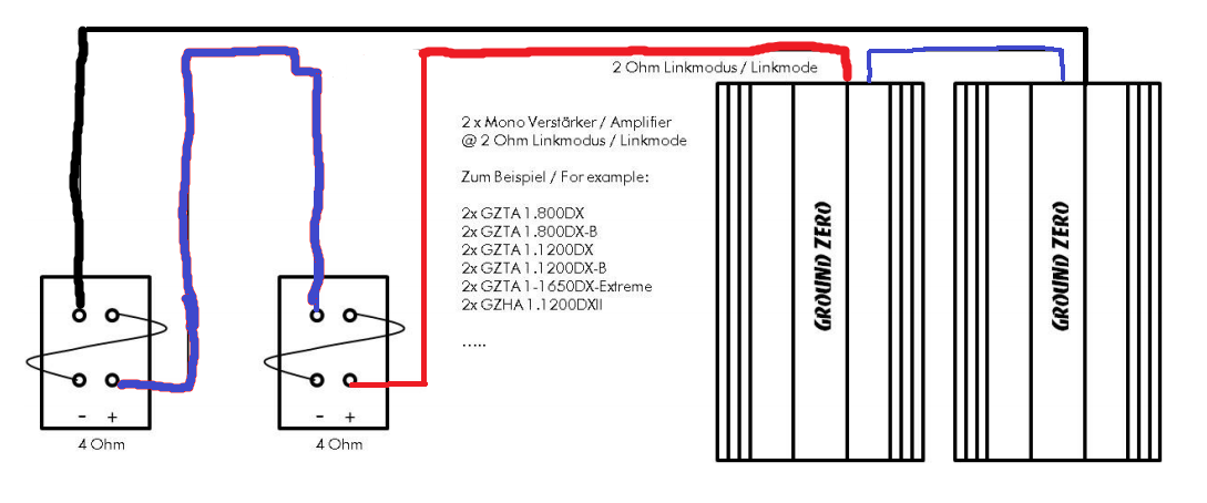

MRGT Skrevet 3. mai 2018 Forfatter Skrevet 3. mai 2018 (endret) For eksempel ja. Nok en gang, takker så hjertelig for svar! - Om jeg vil "strippe" forsterkerne sammen (master og slave), så må jeg altså koble opp slik som vist her: Men jeg skjønner ikke helt hva som foregår i denne seksjonen av bildet; Må jeg da ha en slags splitter, som høyttalerkablene skal kobles inn i? På forsterker ser jeg at minus fra forsterker1 går til minus fra forsterker2. Og jeg har hørt at + polene på forsterker2 da blir omgjort til - istedet? Video jeg referer til: Edit: Bilde som illustrerer det litt bedre: Endret 3. mai 2018 av MRGT
sedsberg Skrevet 3. mai 2018 Skrevet 3. mai 2018 Der må du se i manualen din. Paint-tegningen din vil ikke fungere. Der er den ene høyttaleren koblet feil.

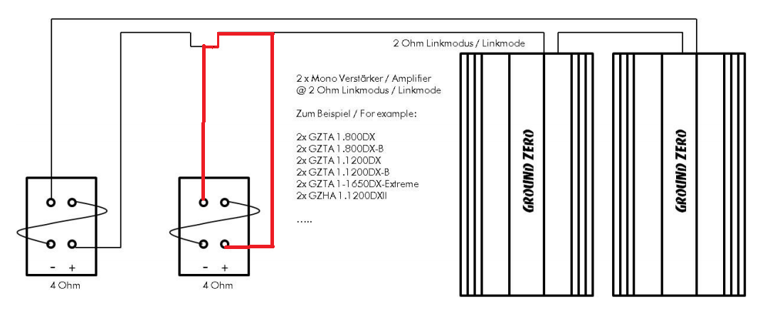

MRGT Skrevet 3. mai 2018 Forfatter Skrevet 3. mai 2018 Aha! Så da må jeg altså gjøre slik på selve subwooferene: Og det vil resultere i en 2 Ohm total på begge sub's? 900WRMS x2.
sedsberg Skrevet 3. mai 2018 Skrevet 3. mai 2018 (endret) Dette burde være riktig. Pluss på master blir pluss. Pluss på slave blir ny minus. Det skal bli 2 ohm total last med full effekt fra hver forsterker. Du får 1x2600W totalt. 1300W pér element. (1% THD) Endret 3. mai 2018 av sedsberg
