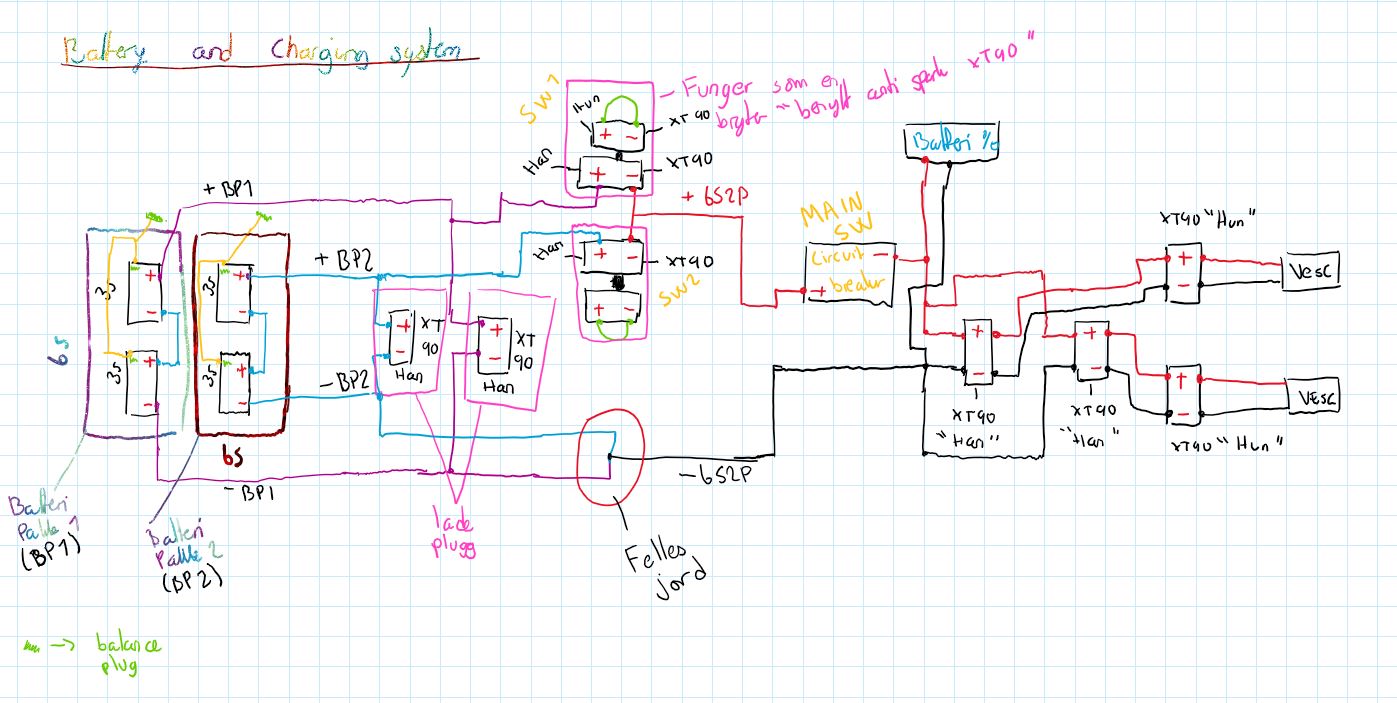

Jeg trenger hjelp med kretsen på bildet. Spørsmålet er følgende: er det mulig for meg å koble opp en slik krets med lipo batteri for å lade de batteri pakkene hver for seg? Da mener jeg BP1 og BP2. Jeg har koblet de opp slik at begge bryterene må være avkoblet for at jeg skulle kunne lade hver av batteri pakkene for seg selv.
Grunnen til at kretsen ser slik er fordi jeg holder på å lage en elektrisk skateboard og vil gjerne ha en lade løsning som ikke krever at jeg demonterer beholderen min av brettet for å kunne å lade batteriene.
