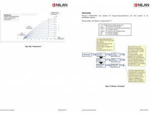

  2. Vi har problemer med at vanntanken (180L ca.) fort tømmes til tross for at vi kun er to personer i huset. Varmtvannstanken er ca. 180L. Vi kan dusje i ca 10-12 minutter på normal varme før vannet ila. 3-4 minutter blir iskaldt. Vi må ila. disse 3-4 minuttene gradvis øke temperaturen på blandebatteriet til det står på maks varme. Etter totalt 15-20 minutter er det kun iskaldt vann igjen. Jeg har lest i brukermanualen (se fig. 1 under og lenke til brukermanualen) at det anbefales å sette "EL SUP" (elektrisk suppleringstemperatur, T11) til 35-40 grader (grenser: 5-85 grader), samt 5-10 grader lavere enn "den primære oppvarmingstemperatur fra kompressoren T12. "KOMP" (kompressor, T12) anbefales å sette til 45-55 grader (grenser: 5-60 grader).
    Hvordan bør jeg innstille for billigst/mest økonomisk få mer varmt vann (i dusjen..)? Måten jeg nå har gjort det på er å øke kompressoren ("KOMP", T12) til maks setting = 60 grader, samt øke "EL SUPP" til 70 grader.

Fig. 1
