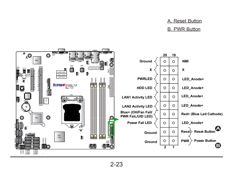

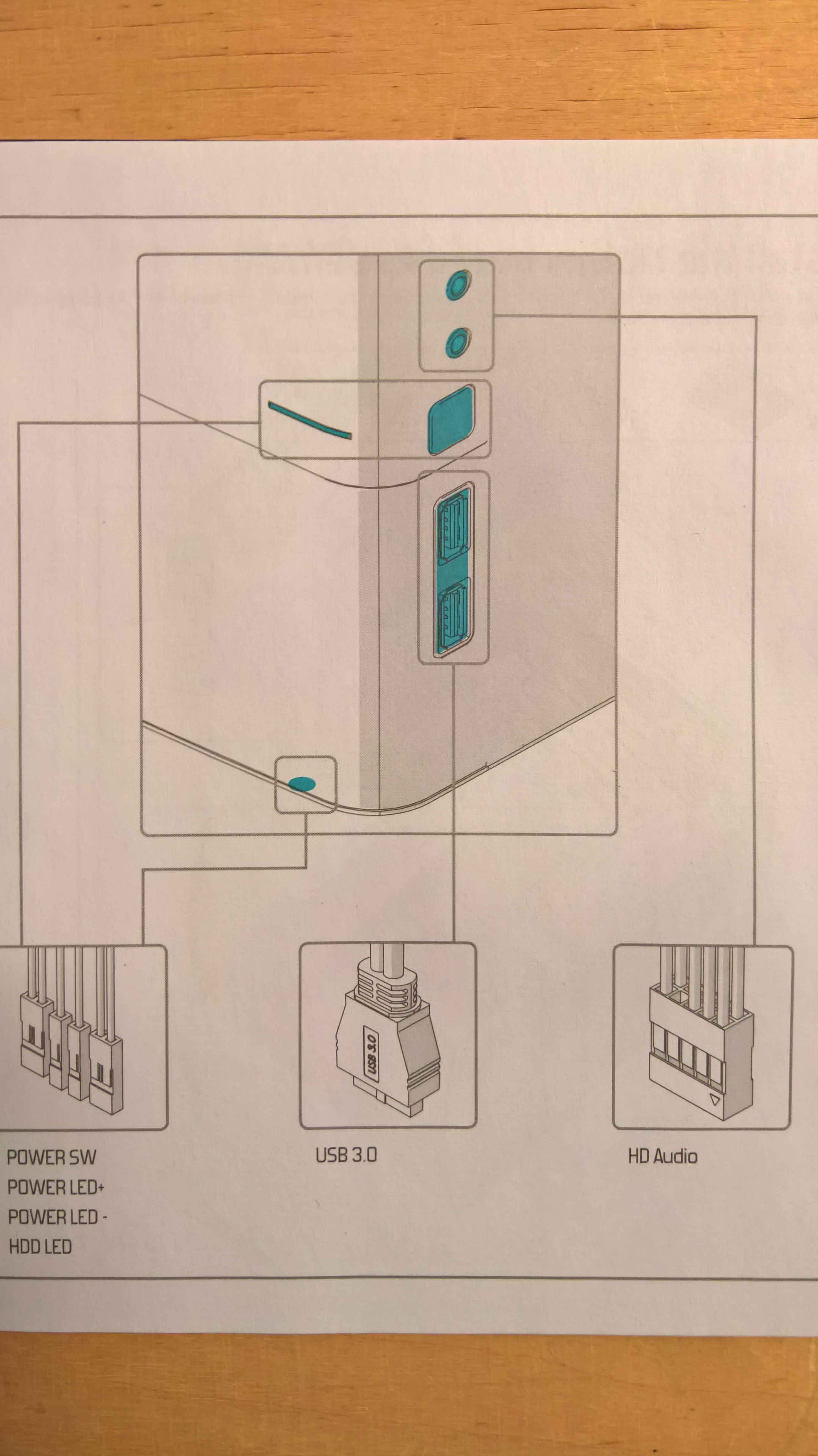

karekbo Skrevet 21. mars 2018 Skrevet 21. mars 2018 Jeg setter sammen et Supermicro X10SL7-F hovedkort og et Fractal Design Node 804 kabinett. Håndbøkene er ikke lette å skjønne og jeg har problem med å kable riktig. Ikke finner jeg noen god veiledning på nettet heller. Vet noen om en god veiledning?
meg0709 Skrevet 21. mars 2018 Skrevet 21. mars 2018 Kan være en ide å poste pdf brukermanuelen ifra siden til hk produsenten, om de i det hele tatt har noe sånt. I de fleste manualer så er det realtivt lett å skjønne egentlig.
karekbo Skrevet 21. mars 2018 Forfatter Skrevet 21. mars 2018 Takk for svar Ja, jeg har gjort dette før og ikke hatt problemer med å tolke manualene, denne er jeg usikker på. Jeg legger ved bilde av kablene fra kabinett-manualen og oversikt over kontaktene på hovedkortet. USB-kabelen er selvsagt ikke noe problem (Hvordan får jeg lagt til bildene? er det ikke en binders som vanlig?)
trn100 Skrevet 21. mars 2018 Skrevet 21. mars 2018 Fant PDF manualen til HK på nettet og der så det litt greiere ut.
karekbo Skrevet 22. mars 2018 Forfatter Skrevet 22. mars 2018 Takk for svar Jeg hadde nok manualen til HK, men skjønte ikke helt hvor jeg skulle sjekke. Nå tror jeg kablene er i riktig kontakt, unntatt HD Audio, til frontpanelets lyd ut og mikrofon. Jeg finner ingen kontakt på HK. Dette er jo et HK til server, og da er det kanskje ikke meningen å ha lyd ut/inn?
trn100 Skrevet 22. mars 2018 Skrevet 22. mars 2018 Så vidt jeg kan se er det ikke lyd på det kortet, så da får du nok ikke brukt den.
