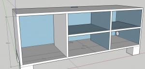

Lage TV bord, innspill
Jeg har jo en stor forsterker, stor fronthøytaler, pc og tuner. Svært vanskelig å finne en tv benk som oppfyller alle kravene mine, i tillegg til at stua ikke er enorm kan jeg ikke ha en kjempe bred tv benk heller.
Etter å ha tenkt en del kom jeg fram til å forsøke å lage en selv. Mtp. Alt utstyret tenker jeg på skjuling av kabler, men følte ikke jeg fikk en kjempe god løsning. Jeg ønsker egentlig å ha en bakplate som er løst festet for lett tilgang.
Har hvertfall gjort et forsøk, tenkte jeg kunne få noen innspill på forandringer eller om dere ser noen god måte å løse dette praktisk på (Fester osv.) da jeg ikke er så super handy.

Har bygget ett selv som jeg har vært veldig fornøyd med, det samme gjorde min bror gjort. Mitt så nesten likt ut som din tegning.
Løsningen jeg gjorde for å skjule mest mulig kabler var egentlig nokså enkel. Topp platen, og sideplatene laget jeg dypere enn selve hyllene. 60cm vs 50 cm. Slik at disse traff veggen, og dermed skjulte alt innsyn fra siden. Under bunnplaten så laget jeg at fronten gikk helt ned (synket inn 1 cm slik at det så penere ut). Da kunne man dytte en del kabler inn under der uten at ting syntes.
På hyllene , både vertikalt og horisontalt så festet jeg patentbånd, og stripset kablene til dem, slik at de ikke syntes ifra fronten hvis man ikke så veldig nøye etter.
Jeg hadde også stillegående vifter inn på siden for å gi luft inn til komponenetene.
Min bror valgte en litt annen løsning. Han har det åpent bak. Men midterste delen så har  han en helplate nedover, hvor han har festet mye kabler. Denne helplaten er ca 40cm bred. Det gir også ett ryddig innsyn ifra fronten. Han hadde før en annen løsning hvor det var en helplate bak. Det ga litt problemer med kabel fremføring, samt mindre luft til komponentene.
Det viktige når man bygger selv, er å ta seg god tid til finishen. Gjerne mange lag med maling, med pussing i mellom strøkene, da får man ett veldig jevnt og fint resultat, og det blir bra når man bygger i MDF som er enkelt å ha med å gjøre. Spesielt når man kan få platene ferdig oppskåret etter mål hos bygg leverandøren uten ekstra kost (Fått det hos Ski bygg flere ganger). Bare husk å ha gode tegninger med mål av alle platene, så blir de ekstra glade.
Matt maling tåler mye mer juling enn blank, selv om blank oftest ser penere ut.

Skjønte ikke helt den ned 1 cm i front, kan du fortelle litt mer? Jeg tenker også at det jeg har gjort nå antagelig ikke blir et pent møbel, men funksjonelt.
Lurer også på hvordan patentbåndene ble seende ut, det var jo interessant, jeg tenkte egentlig å bare la all kabling ligge bakerst nede, da det jeg setter i vil skjule mesteparten.
Endte opp med å kjøpe noen hengsler og magneter til å lett kunne vippe av bakplata for god tilgang til baksiden av alt.
Vifte var ikke dumt, er den temperaturstyrt eller går den 24/7?
Beklager litt sent svar. skal se om jeg greier å finne noen bilder i arkivet når jeg kommer hjem.
Det med 1 cm i front, er nok litt vanskelig å forklare. Hvis du ser på bilder av Ikea sin Billy hylle, så ser du delen nede mot gulvet så er delen under nederste hylle lukket igjen. Her er den trukket litt inn, noe som gir ett utrolig mye penere utseende enn at den ligger flush med sideveggene og hyllen. Jeg har her brukt 1 cm inntrukket. den platen funker også som støtte for hyllen over slik at funge ting kan monteres på den (Da med enda en lignende litt lenger inn for støtte bakover på platen.) høyden til toppen av første hylle brukte jeg 10 cm.
Patent båndene syntes ikke, men skal ha noen bilder av de ett sted også.
Styring viftene er nok litt individuelt. Er man heldig å har en receiver med 230V utgang (få som har det nå om dagen), så kunne man brukt denne, da slår de seg av og på med forsterkeren. Når jeg hadde det racket, så hadde jeg eget varme styresystem i leiligheten, hvor jeg satt en plugg for dette på strømmen til viftene. Da skudde de seg av og på etter tidene jeg var hjemme. Der jeg bor nå, så har jeg alt utstyret i ett rack, og har styringen av viftene der blir styrt når jeg slår på bryteren for lyset ved sofaen, og slår seg ikke av igjen før jeg legger meg, eller går ut (Felles bryter som slår av alt i leiligheten, en ved sengen og en ved utgangsdøren. Trenger aldri å tenke på om jeg har slått av ting eller ikke)
Skjønte med en gang hva du mente når jeg så billy hyllen. Jeg har tenkt sånn at jeg skal ha 10cm klaring under for robot støvsuger :)
Tenker jeg får trikse litt med home assistant for å få inn noe temp. styring i rommene bak ja.
Gjerne del bilde fortsatt, det hadde vært artig å se

Med å bygge slik som billy hyllen er nederst, så slipper man at det kommer støv inn under, og robot støvsugeren setter seg fast under der også.
