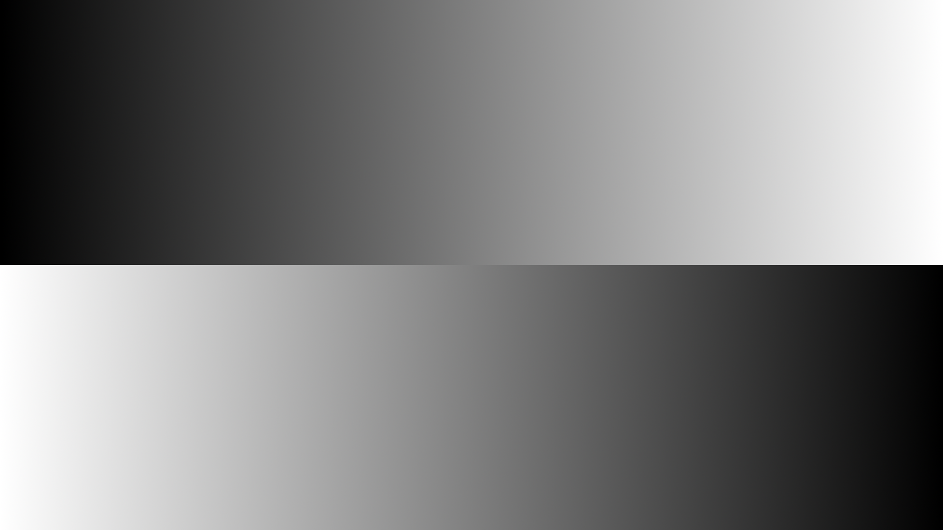

som regel lønner det deg å justere monitorene så balansert du får dem i forhold til kontrast og fargebalanse i OSD-menyen til monitoren. Ikke still inn for mye kontrast, men heller ikke for lite. De feste produsentene er ganske nøytrale midt på skalaen, men prøv deg fram med gråtonereferanse. Prøv også å få hele gråtoneskalaen fra helt hvit til helt svart med alle nøyansene i mellom og en mest mulig fargenøytral gråtoneskala hele veien. Prøv også å få mest mulig detaljer i de helt mørke og lyse områdene. Dette er en grei måte å justere alle fargene fordi skjermen sender ut rødt, grønt og blått for å oppnå gråtoner.

Legger ved en gråtoneskala som er grei å bruke.
