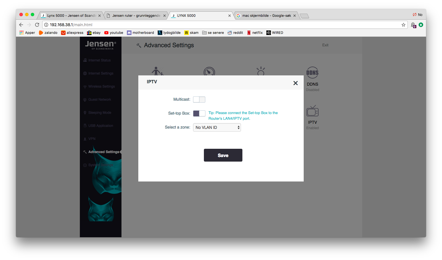

enge Skrevet 24. desember 2017 Skrevet 24. desember 2017 (endret) Hei, familien har kjøpt seg ny Jensen Lynx 5000 ruter til jul og jeg prøver å få den til å fungere med Telenor IPTV greiene. Putta iptv kabelen inn i ruteren og skrudde på iptv på Jensen siden. Når jeg skrur på telenorboksen er det først litt feilmelding men etter fem sekunder kommer alt sammen unntatt informasjon om hva som spiller og man kan ikke navigere med ok knappen lengre og bilde fryser etter et par minutter. Noen som har anelse om hva jeg kan gjøre for å få dette til å fungere? Innstillingene inne på IPTV Endret 25. desember 2017 av Hårek Fletet 2 innlegg
NULL Skrevet 9. januar 2018 Skrevet 9. januar 2018 Er det IPTV via Thompson eller ADB STB? Multicast må i hvert fall være aktivert. For Thompson STB-løsningen er det også andre innstillinger som må være på plass, uten at jeg husker det i farta. Mulig du kan se innstillinger knyttet til VLAN og evt. ALG hvis du fortsatt har Telenor-ruteren. Selv med riktige innstillinger er det vel fristende å si at på generelt grunnlag er det mulig at du får problemer her. Personlig styrer jeg unna Jensen-produkter... (evt. ring Telenor og be om et tilbud på å gå over til IPTV via T-We (ADB STB) - er en mye nyere og bedre løsning, og fungerer i hvert fall med flere av Asus sine rutere m.fl. uten at man trenger å gjøre noe som helst)
