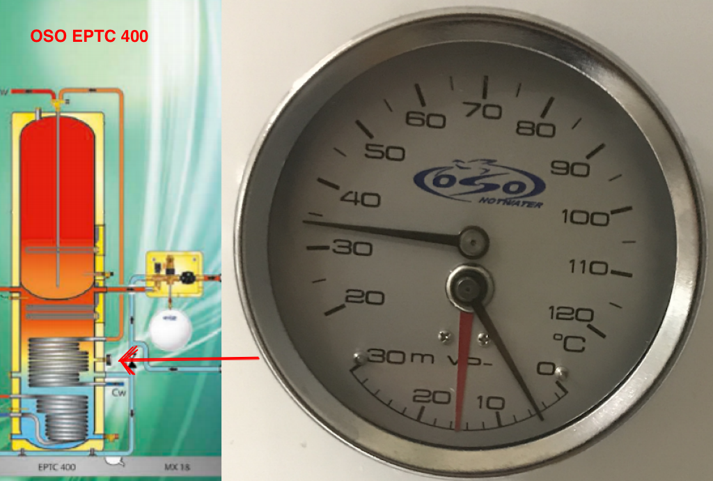

Jeg flyttet nylig inn i en bolig med en OSO EPTC 400 bereder fra 2012 der nedre kammer benyttes til vannbåren varme. Den ene rør sløyfa inne i berederen forvarmer kaldtvannet som etterpå sendes til øvre kammer.
Ved nedre kammer er det montert en måler som er todelt.
Øvre måler nål viser temperaturen på vannet på en skala fra 20 - 120 C
Nedre måler nål står på en skala fra 0 - 30 m. Se vedlagte bilde.
Noen som vet hva nedre måler nål viser/betyr?
Det må være en trykkmåler. Det er temperatur og trykk som er interessant å kunne lese ut.
Min er riktignok gradert i 0 - 4 bar, men det blir vel det samme. 30 meter tilsvarer 2,94 bar.
Takk for info.
Ja, jeg ser at du har rett. 0 til 30m er nok det samme som 0 til 3 bar.
Det står på berederen at nedre kammer skal ha et trykk på max 2,5 bar.
For ett år siden stod nålen på 1,5 bar (der den røde markeringen står).
Nå står den på bare 0,5 bar.
Det betyr at trykket har gått ned med 1 bar på ett år. Antagelig krever vannbåren varme anlegget at jeg etterfyller litt vann 1-2 ganger i året. Mener å ha hørt at dette er normalt og ikke skyldes lekkasje. Så da får jeg sette meg ned å finne ut hvordan jeg etterfyller vann på anlegget ...

Jeg vet ikke hva som er normalt, for jeg har en liten lekkasje. Må etterfylle minst en gang i uken på sommeren, oftere nå på vinteren. Skal få det fikset til våren. Etterfyller så det ligger stort sett mellom 1 - 1,5 bar.
