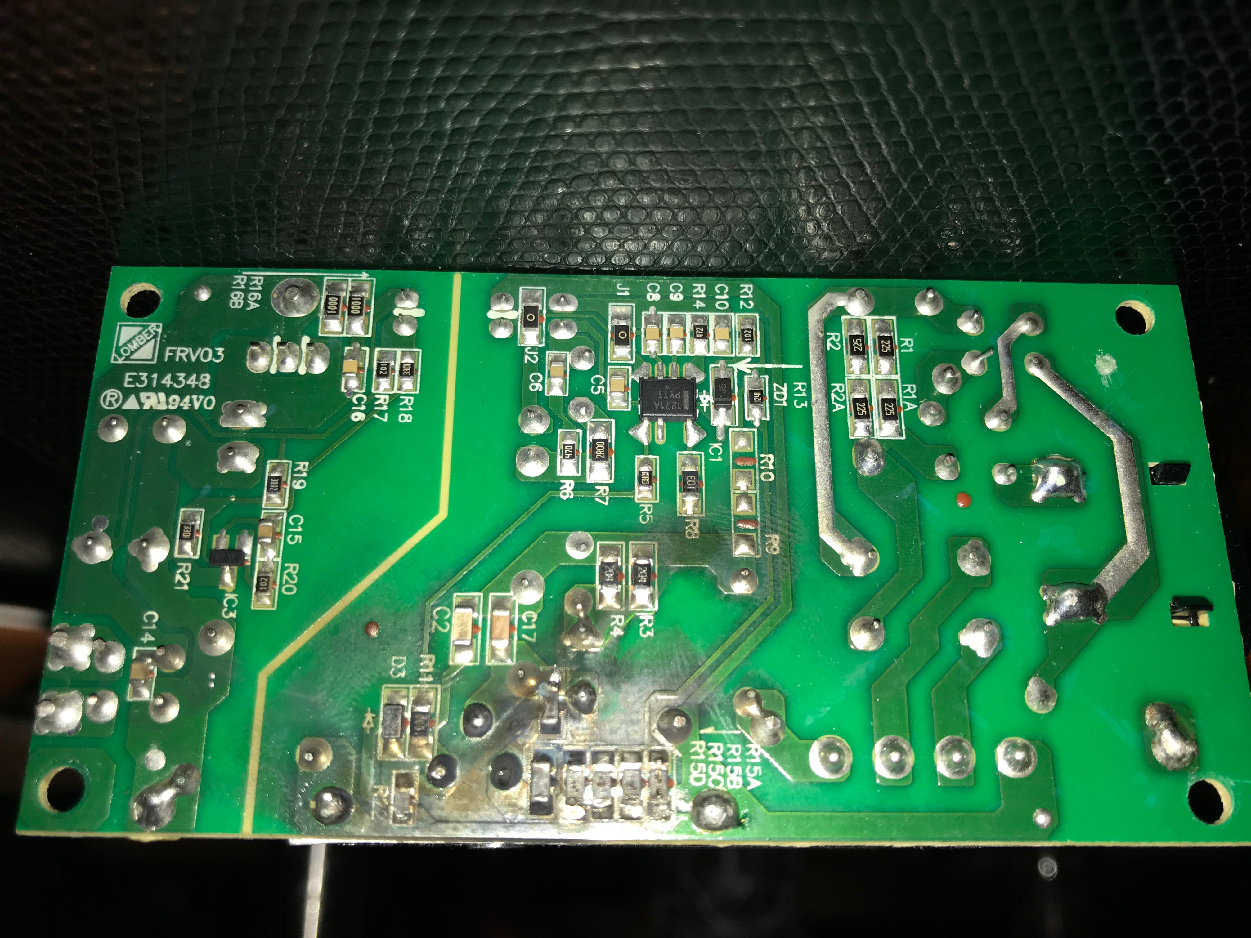

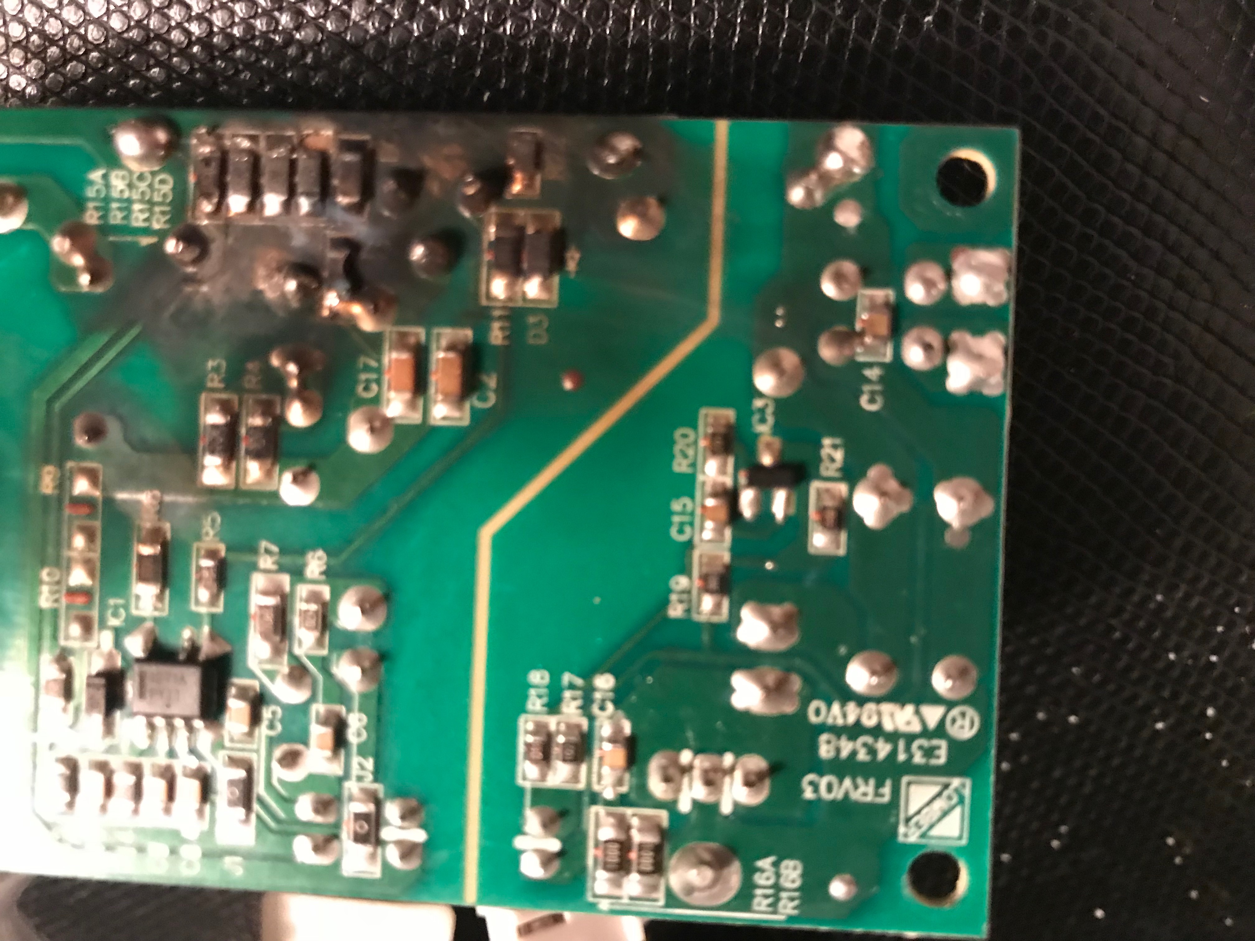

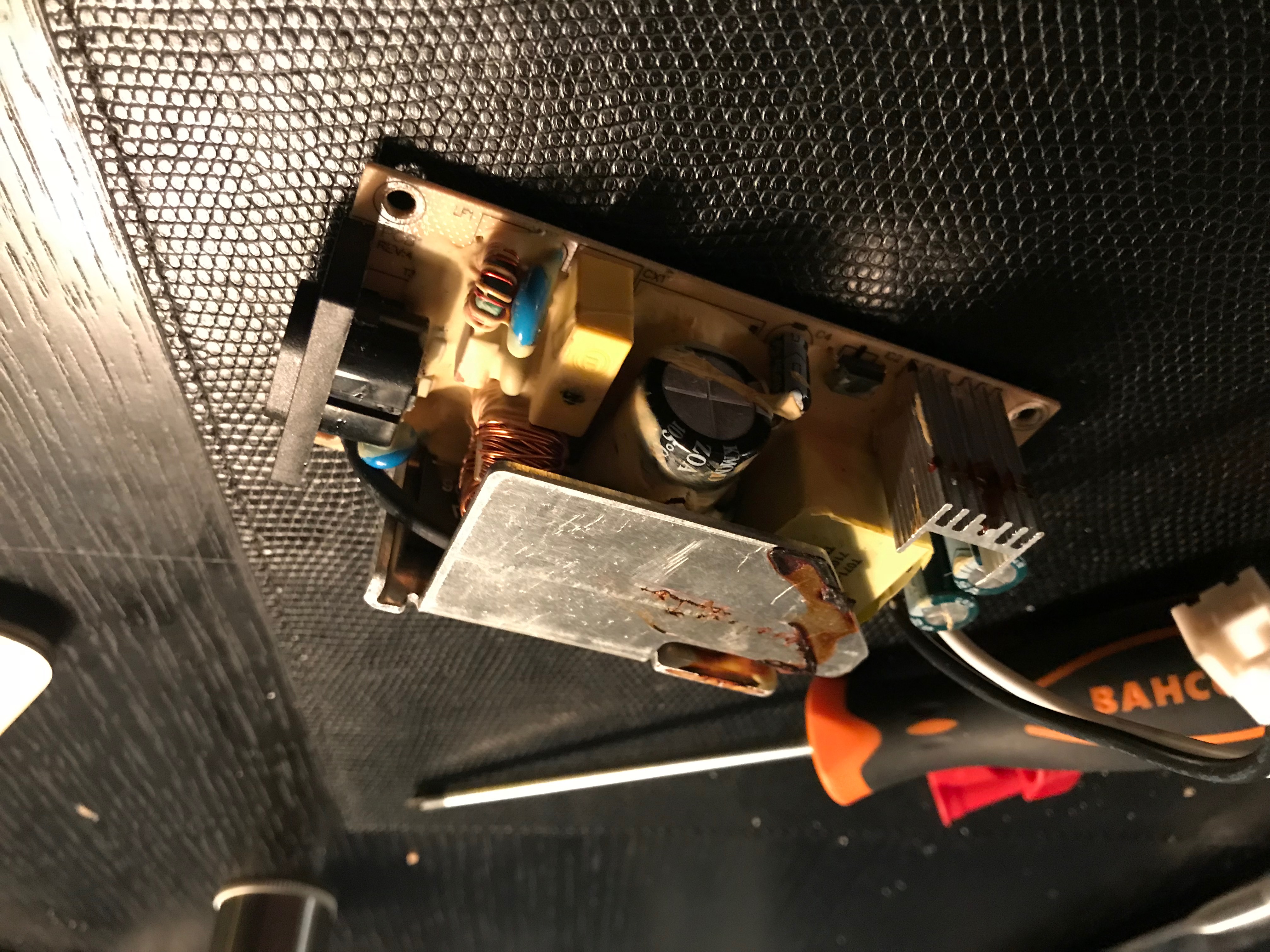

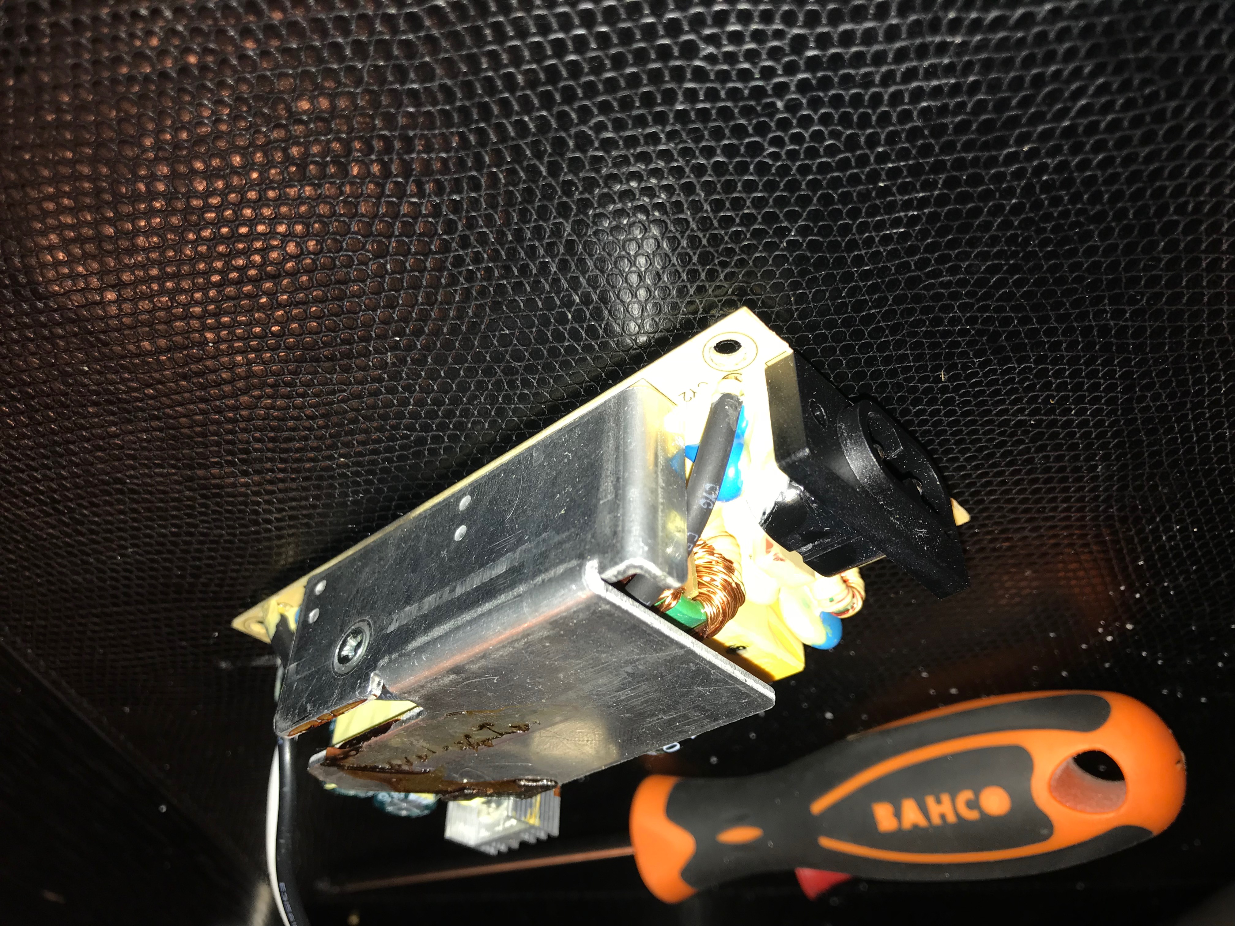

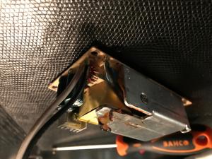

Jeg har altså en Geneva radio hvor strømforsyningen er svidd. Usikker på om noe mer er skadet. Kretskort er ikke min sterke side så lurer på om noen vet hvilken strømforsyning som kan virke på denne gjerne 3djepart..

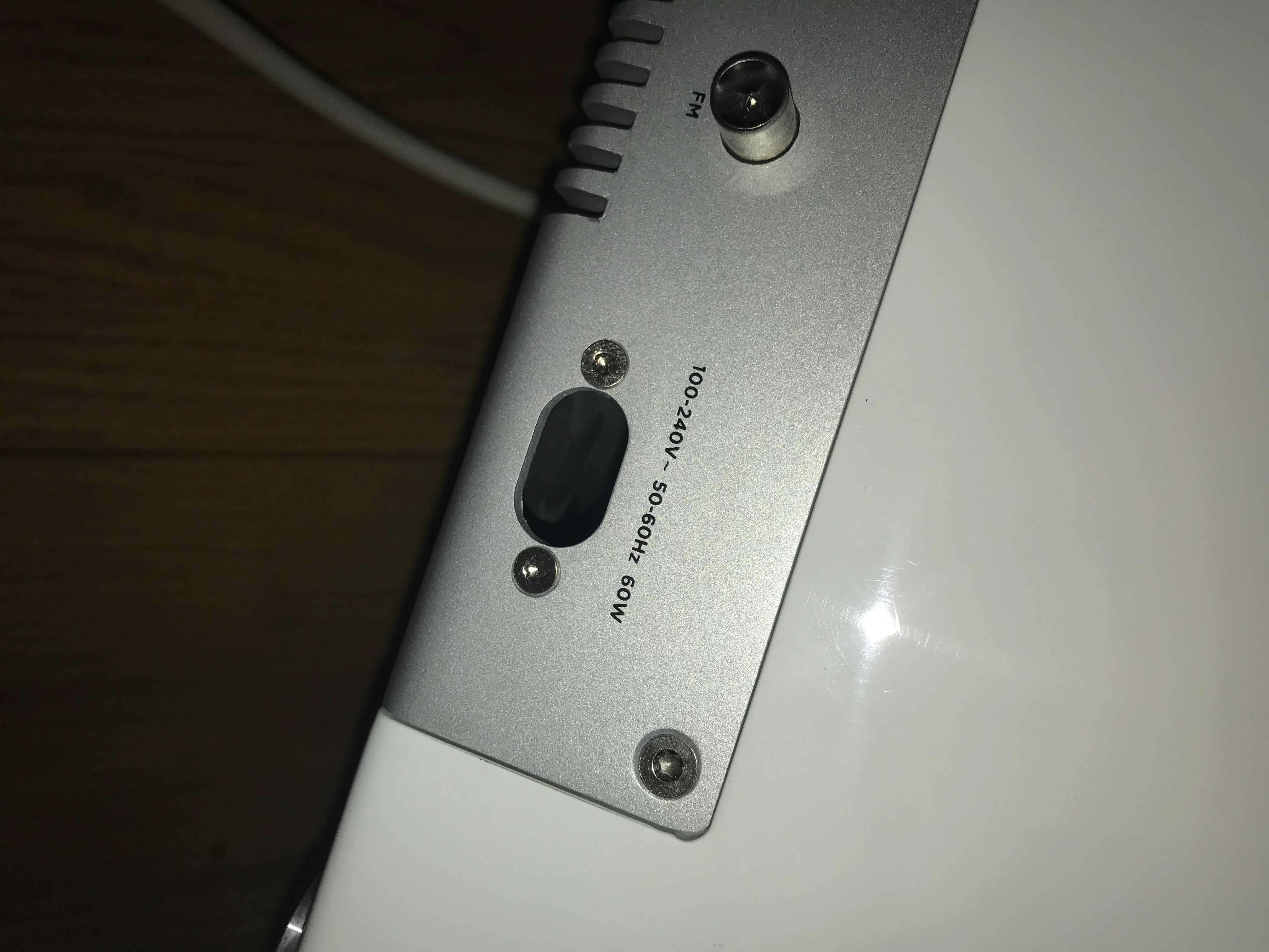

vet at den trenger 100w rms totalt (4x25w rms forsterkere) men der stopper det litt opp. Noen som kunne postet en link til en del som kan virke til denne? Står 100-240V 50-60Hz 60W ved inntak.
legger ved noen bilder av hvordan den ser ut.
Virker som det bare er to ledere ut fra denne kretsen. Det er bra for da kommer det sikkert en gitt DC-spenning ut av den. Dersom du skrur av den blanke kjøleplaten så vil du sikkert finne en spenningsregulator festet til kjøleplaten. Dersom denne regulatoren for eksempel heter LM7812, ja da er det en 12V regulator som gir 12V DC ut. Står det L7824, ja da er det en 24VDC regulator. Klipp den løs og legg den under lupen. Navnet vil avsløre spenningen. Når du vet spenningen og vet at du trenger en forsyning på minst 60W, ja da er resten enkelt. Har du flaks så kan spenningen stå stemplet på neste kretskort (det som skal forsynes).
Tipper det der er en switchmode forsyning. Tviler sterkt på at det er noen lineære regulatorer der.
