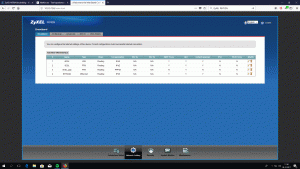

Taita Skrevet 8. desember 2017 Forfatter Skrevet 8. desember 2017 (endret) Telenor har lagt om til sentralisert routeradministrasjon, så antar du også har det nye brukergrensesnittet? Denne posten forklarer hvor bridge mode finnes: https://www.diskusjon.no/index.php?showtopic=1549902&p=24206048 Nei mene jeg har det gamle oppsettet, logger meg på via nettleser 10.0.0.138 og bruker logon.. Går ut fra at jeg skal gjøre endringer under menyen network setting-broadband? Eller? og hva skal jeg endre på? Får opp denne menyen under broadband Endret 8. desember 2017 av Taita
Taita Skrevet 15. januar 2018 Forfatter Skrevet 15. januar 2018 Telenor har lagt om til sentralisert routeradministrasjon, så antar du også har det nye brukergrensesnittet? Denne posten forklarer hvor bridge mode finnes: https://www.diskusjon.no/index.php?showtopic=1549902&p=24206048 Nei mene jeg har det gamle oppsettet, logger meg på via nettleser 10.0.0.138 og bruker logon.. Går ut fra at jeg skal gjøre endringer under menyen network setting-broadband? Eller? og hva skal jeg endre på? Får opp denne menyen under broadband Etter å ha vært i kontakt med telenor kundetjeneste har de opplyst følgende. Man resetter modemet og logger seg på modemet med 10.0.0.138 setter modemet i bridgemode. Modemet vil da ikke auto-oppdateres til sentralisert routeradministrasjon, men forbli i bridge mode til evig tid... For å få det ut av bridge mode må det evt. resettes...
