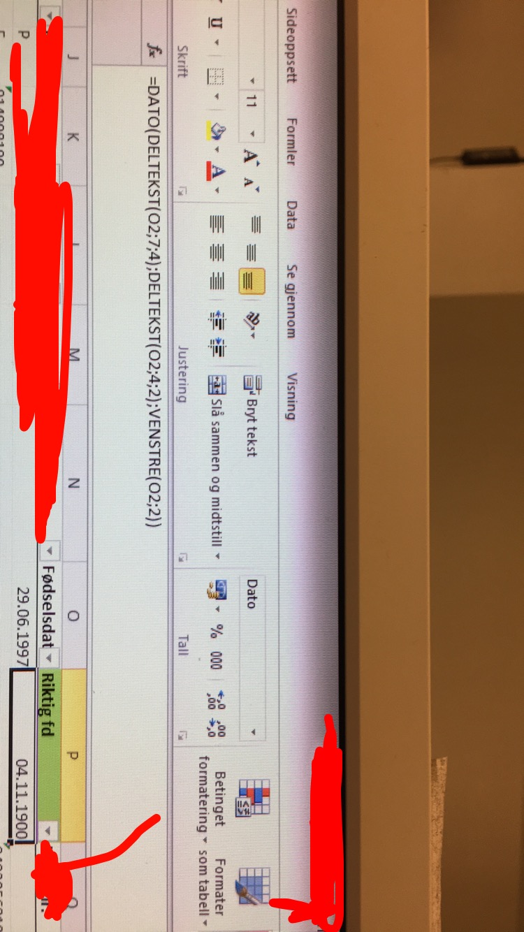

BenWhittaker Skrevet 7. desember 2017 Forfatter Skrevet 7. desember 2017 Takk for svar! Jeg må bare si at jeg ikke har noen som helst opplæring i Excel og derfor er litt tunglært. Vedlagt har jeg forsøkt å bruke koden som du sendte, men det blir ikke den samme datoen, som du kan se. Jeg har sjekket formateringen og det står som "dato". Hvis jeg kjører "standard" blir tallet "309". Takk igjen for hjelpen.
Horge Skrevet 7. desember 2017 Skrevet 7. desember 2017 Hvis du kan anonymisere excelfilen, og legge ut to rader med info fra originalen så blir det mye enklere å se hvor feilen ligger. Sett ut fra bildet så blir spørsmålet hva som faktisk ligger i celle O2 (for det er rad 1 og 2 vi ser?) - det står 29.06.1997, men er dette tekst eller dato? Hvis du setter tallformatet til 'tall' på celle O2, hva får du da? 1
