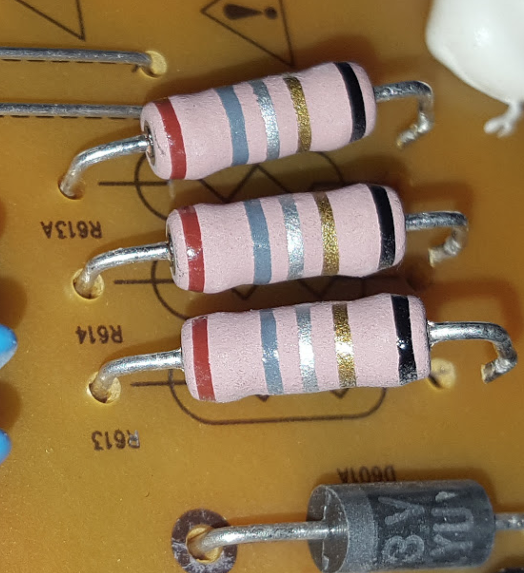

erlingpaulsen Skrevet 14. november 2017 Skrevet 14. november 2017 Hei. Jeg prøver å friske opp 30 år gamle elektronikkunnskaper og står allerede fast. Jeg klarer ikke å få fargebåndene (se vedlagt bilde av mostandere) til å si meg hva slags motstand jeg har med å gjøre! Det begynner eller avslutter med svart - og i følge de tabellene jeg finner er det ingen kombinasjoner av fargeband som kan begynne svart! Uansett hvilken vei man snur det, så kommer sølv/gull komboen midt mellom. Hvordan skal men lese/tolke disse? Hvis jeg måler dem får jeg 0.8 Ohm (på mitt også 30 år gamle multimeter). Kan det være rett, det er jo så og si kortsluttning! Hva skal de evt være ifølge fargekodene. De står i parallell på et PSU. Jeg loddet ene foten av kretsen før jeg målte... Mvh, Erling
Complexity Skrevet 14. november 2017 Skrevet 14. november 2017 En merkelig verdi på dem der ja. Kan virke som dem skal være ca 0.18ohm, så dem vil nok måles som nermest kortslutning. Brukes sikkert til f.eks strømmåling.
erlingpaulsen Skrevet 15. november 2017 Forfatter Skrevet 15. november 2017 Takk for svar. Ja, de er merkelig - til de er forstått. Skal prøve å få tak i service manualen med skjema til det kortet, kanskje man blir klokere da. Jeg tror du har rett, det blir da altså som følgende: brun-grå blir 18 og sølv-multiplikator * 0.01 = 0.18 Ohm. Gull står for 5% toleranse og den siste, svart, indikerer en Temparaturkoeffsient på 200 ppm/K? FYI: Tok da utgangspunkt i denne tabellen: http://w3.elektrofag.info/elektronikk/resistoren/fargekoder
