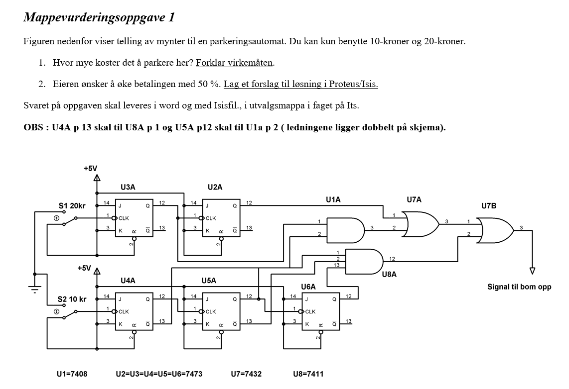

Heisann. Kan noen hjelpe meg i gang litt med denne oppgaven? Skal tegne den selv i Proteus men sliter litt med å komme i gang. På forhånd takk :) Mvh Reidar.

Igrunn begge deler. Hvordan fungerer denne iforhold til komponentene som er brukt?
Kan man med hjelp av 2 nye vipper øke prisen med 50 prosent?

For JK vipper så må du bare belage deg på å lese teori og hva vippa faktisk gjør.
Det skulle være fult mulig å "øke prisen med 50%" - men det forutsetter at du setter deg inn i den opprinnelige kretsens virkemåte og forstår dette. Og da må du først forstå virkemåten til JK-vippa og samspillet mellom de logiske portene som medfører at utgangen blir høy.
Nb: er forresten en svakhet i kretsen i oppgaven - når bommen åpner burde alle vippene resettes til null. Klarer du å løse teksten i oppgaven og samtidig få med dette så skulle det bli stjerne i margen.
Men som sagt igjen - kan ikke understreke viktigheten godt nok ved å sette seg inn i JK-vipper. Dette er en forutsetning for å i det hele tatt være i stand til å forstå og løse oppgaven.
