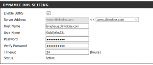

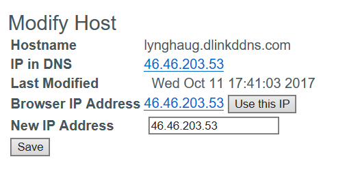

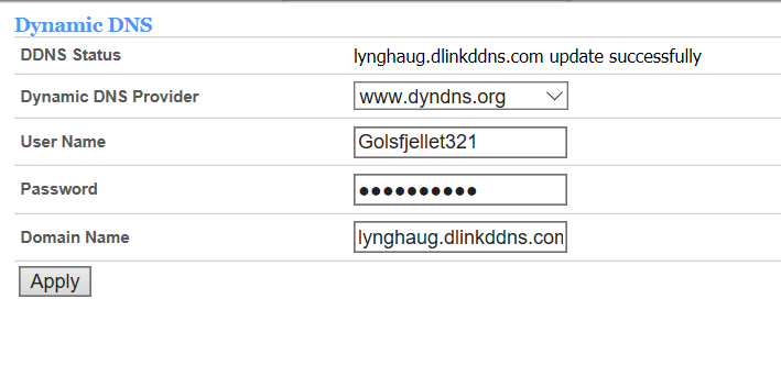

Fjellasse Skrevet 11. oktober 2017 Forfatter Skrevet 11. oktober 2017 Hvis du finner ut spesifikt hva ruter du har kan jeg hjelpe deg mer konkret. Men uansett er fremgangen slik: 1. Sett opp en fixed ip adresse til kameraet 2. Sett port forward til 80 , både tcp og udp 3. Sett opp ddns (tipper dlink gir en tjeneste her; sjekk https://www.dlinkddns.com) Hei Ligger ved 3 vedlegg der ene er DlinkDDNS og Kamera og Ruter, men får fortsatt dette ikke til Har du noen gode tips her
