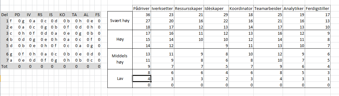

Hei, jeg har en artig liten sak her som jeg ikke klarer å finne en god løsning på. Har tidligere fått god hjelp her, så prøver igjen:
Jeg har to skjemaer i et excelskjema. Dette er resultater fra en test de tar i et annet ark.
Det ene skjemaet regner ut resultatene enkelt og greit. Det skjemaet fungerer helt som det skal.
Det andre skjemaet er et tolkningsskjema.
- X-aksen skal være 8 ulike "typer" - idéskaper, analytiker også videre.
- Y-aksen skal være 4 kategorier - "lavt", "Middels", "Høy", og "Svært høy".
Se skjemaet her: post-262669-0-95572600-1504532827_thumb.png
Jeg har sett noen steder som viser hvordan jeg kan få til tekst som Y-akse så det skal nok gå. Men problemet ligger i dette:
Idèskaperen har en viss grense for å komme inn i de ulike kategoriene: 0-4 er "lavt", 5-8 er "middels" også videre.
Analytikeren har en annen grense for å komme inn i de ulike kategoriene: 0-5 er "lavt", 6-9 er "middels".
De andre 6 "typene" har hver sine unike grenser for alle de 4 kategoriene. Det er altså meningsløst å ha de på en ordinær Y-akse.
Det går ikke ann å endre tallene, da dette er et fastsatt tolkningsskjema.
Er det i det hele tatt mulig å få frem stolper for hver "type" som forholder seg til hver sin unike skala, men samtidig vises i samme diagram korrekt opp mot de 4 kategoriene? Og om det er mulig, kan noen fortelle meg hvordan?
Takk på forhånd

Hvordan ser datasettet ut? Har hver person en score for hver "type"? Altså at person A har et sett med åtte tallverdier knyttet til seg?
Og så vil du at hver person skal ha sitt eget diagram som viser hvordan h*n plasserer seg i alle åtte "typer"?
Den lite elegante måten jeg kommer på i farten er jo å lage en duplisert tabell der personene sine tallverdier byttes ut til tekstverdier ved hjelp av nøsting HVIS-formelen, som er på formatet
HVIS(logisk test;sann;usann)
La oss si at kolonne B inneholder hver person sin idéskaper-score - da kan du lage en ny tabell ved å bruke noe slikt:
HVIS(B2<5;"Lavt";HVIS(B2<9;"Middels";HVIS(B2<13;"Høy";"Svært høy")))

Jeg fant en løsning, om enn ikke tidenes mest elegante.
Ved hjelp av HVIS-formelen har jeg lagd betinget formateringer som avhengig av hva svarene ble i skjema 1 (som jeg har skjult) fargelegger ruter oppover i henhold til skjema 2 - (HVIS(ELLER(B2>=1);SANN;USANN) også videre. Dermed kunne jeg slette alle tallverdiene i skjema 2, og bare ha omrisset der, slik at det ser ut slik jeg vil ha det. Det ble ikke noe diagram i rett forstand, men et fint hjemmesnekret et :)
