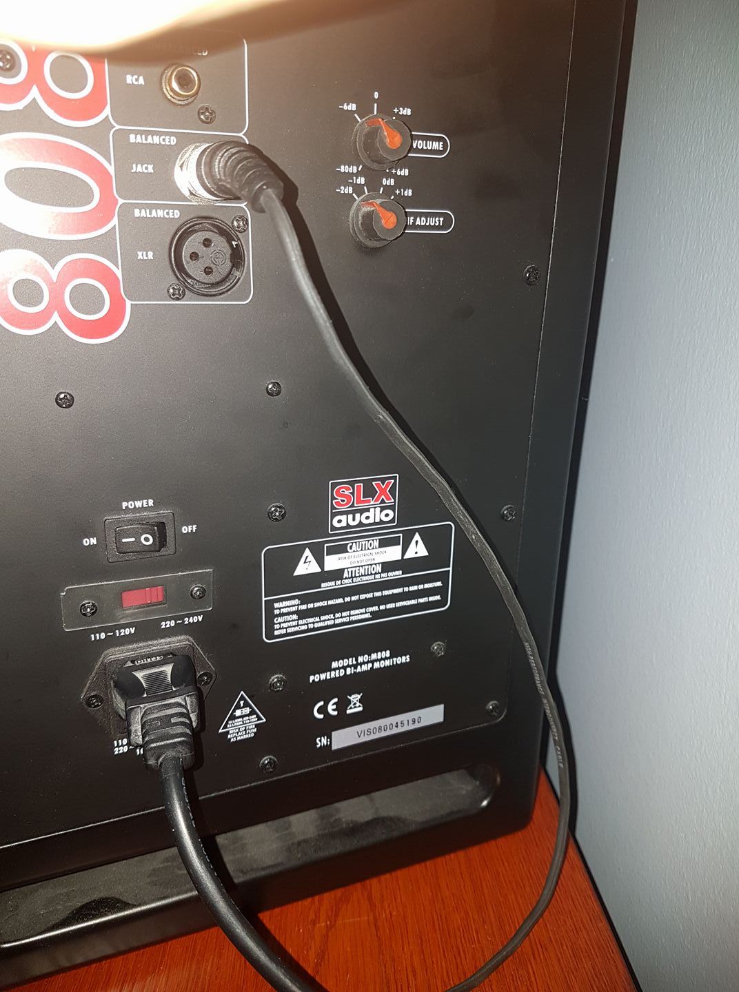

Jeg kan ikke så mye om lyd inn, ut eller hvilke kabler som fungerer og virker som det fort kan bli litt komplisert. Så tenkte å spør om noen som vet litt om dette.
Akkurat nå har jeg to studiohøytalere på 125W hver koblet til en DAC av typen ds-dac-100 via jack. 1 jack i hver høytaler som blir til en som jeg kobler til DAC'en. Høytalerne har også XLR3 tilkobling.
Lurer på om det hadde vært bedre å koble til via XLR3 eller sånn som det er nå?

Disse har balansert inn på xlr og jack, så det er ikke noe å hente på å bytte. (såfremt jackkabelen din er balansert)
