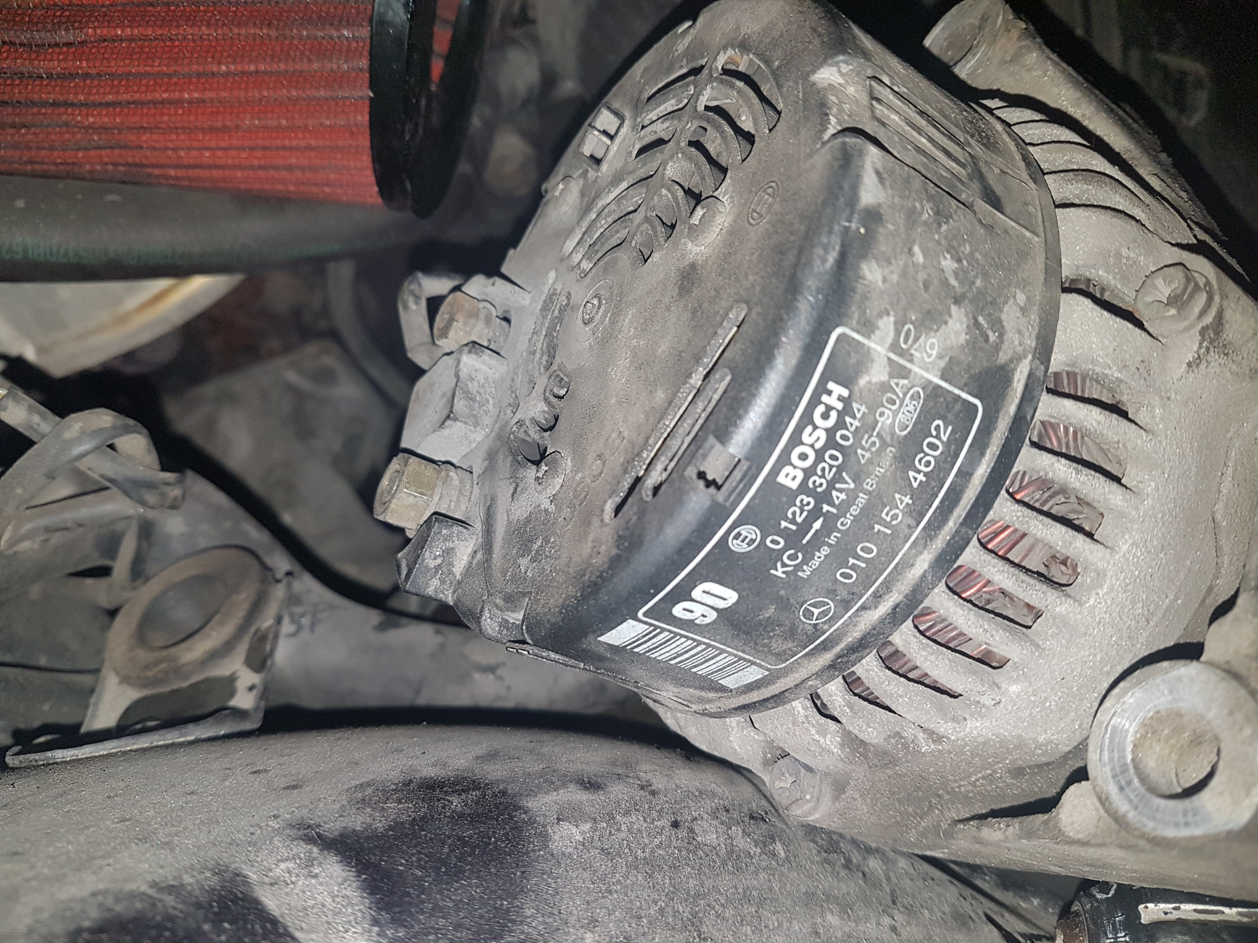

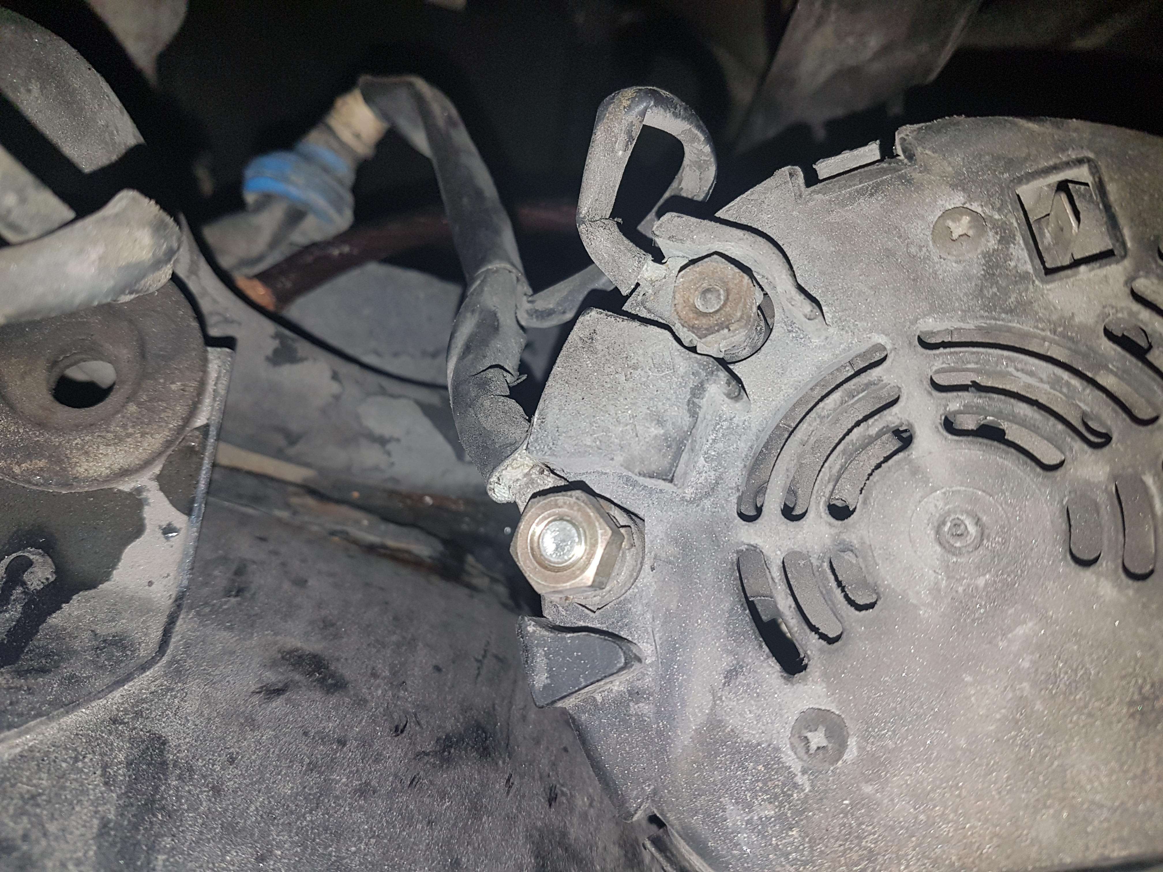

Håkonv Skrevet 15. august 2017 Skrevet 15. august 2017 Skal koble større kabler fra dynamo til batteri på min mercedes c klasse 1996 modell stasjonsvogn 1.8 liter (w202/s202). Skiltnummer: UN22860 Men der er 2 kabler fra dynamoen jeg trenger informasjon om, hvilken skal hvor? Må jeg oppgradere begge kablene? Hvor store kabler? Blir 50mm for stort? Har skaffet meg eit ganske stort anlegg 2x15 med 1500wrms på hver, så lysene dimmer veldig. Skal også ha eit lastebilbatteri bak i bagasterommet. Bilder av dynamoen er lagt ved
sedsberg Skrevet 15. august 2017 Skrevet 15. august 2017 Mest sansynlig er den tykke B+ og bør oppgraderes. Den anrdre burde være feltspenninga og trenger ikke være så tykk. Du må også oppgradere kabel fra motorblokk til minus på batteri, fra minus på batteri til chassis og evt. fra chassis til motorblokk alt avhengig av hvilke kabler du har. Hvor mye effekt det står skrevet på høyttalerne og /eller forsterkerne spiller liten rolle. Se på sikringsstørrelsene på forsterkeren(e).

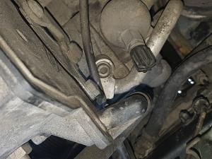

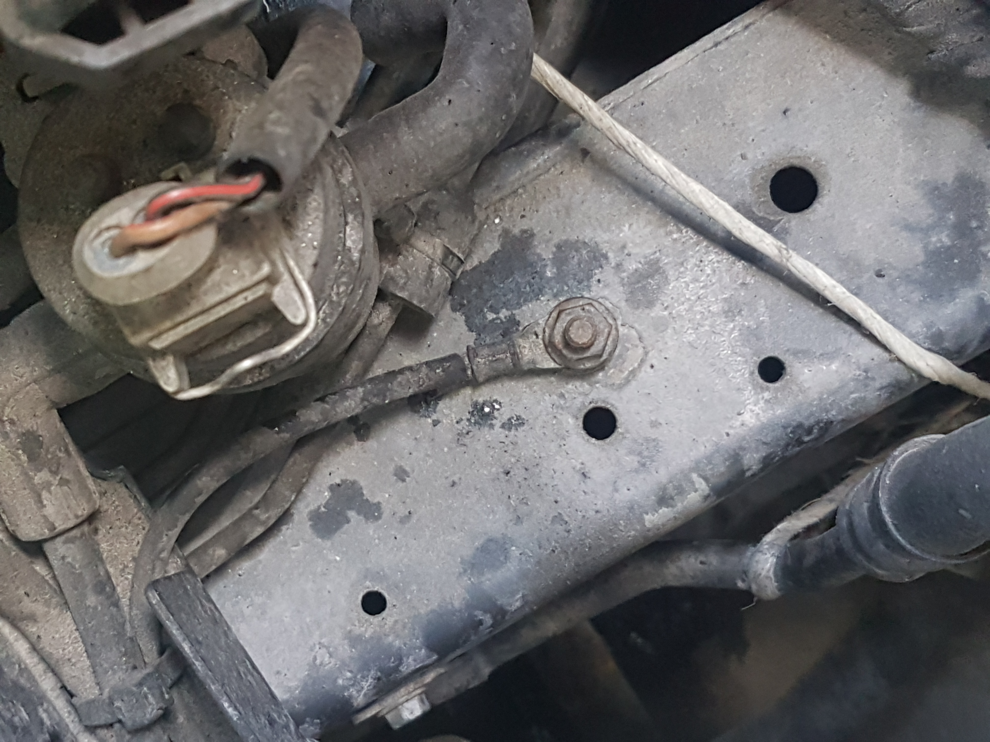

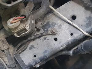

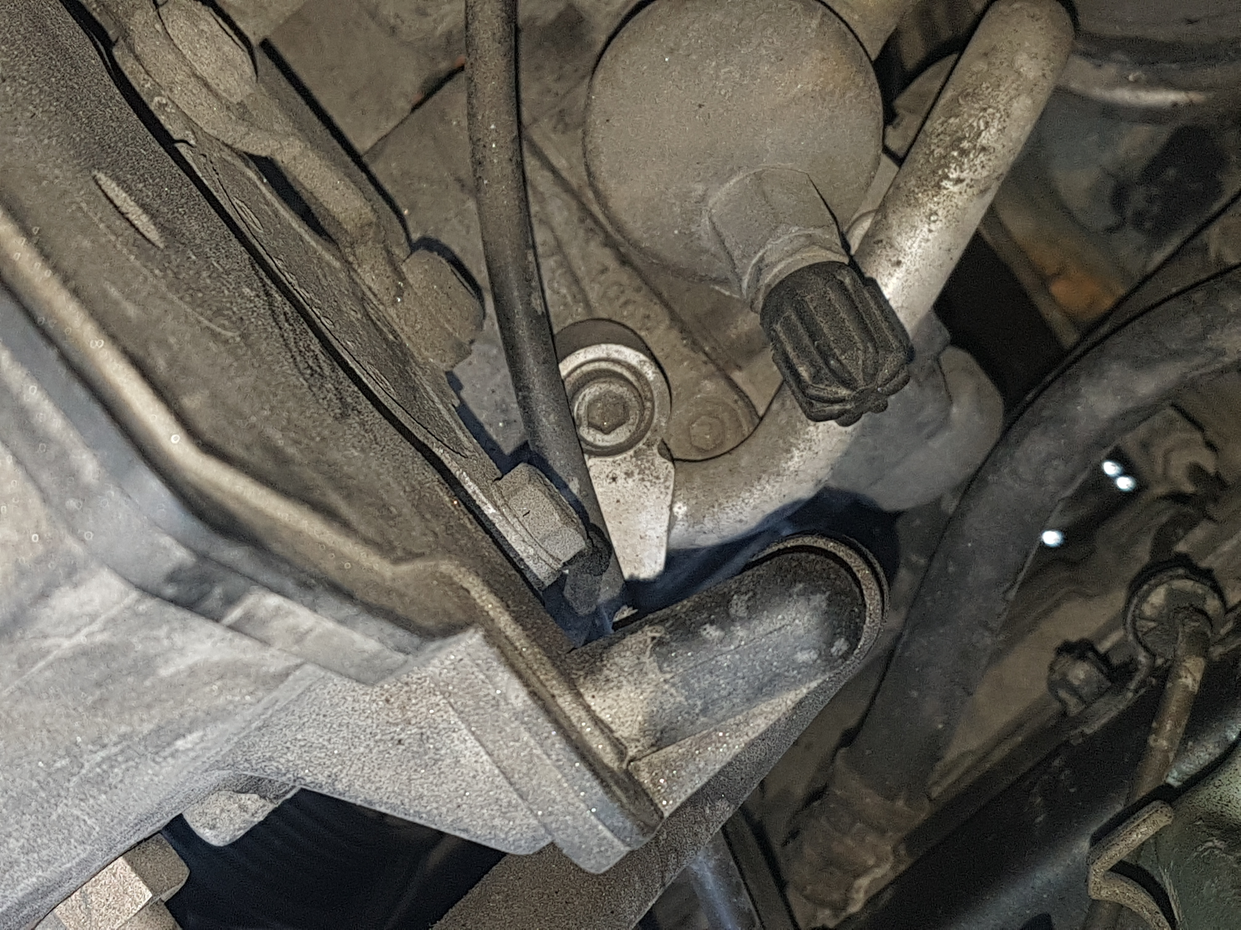

Håkonv Skrevet 16. august 2017 Forfatter Skrevet 16. august 2017 Kan det vere denne kabelen som er jordinga til motorblokka?
sedsberg Skrevet 16. august 2017 Skrevet 16. august 2017 Veldig godt mulig. Du må bare følge den og se at den er koblet til gods i begge ender.
