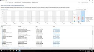

Det problem med CPHCDPSvc er sannsynligvis intel display driver for det innebygde cpu grafikken (svitsjing mellom integrert og Gtx960).
Påse at du ikke har en windows 8.1 diver, da får du disse problemene som i bildet du lastet opp.
Installer "alle" spesifikke grafikk drivere fra MSI . Om ikke så slå av integrert gpu og svitsjing (om mulig) i BIOS settings.
DPC kan være relatert til SSD storage driver.

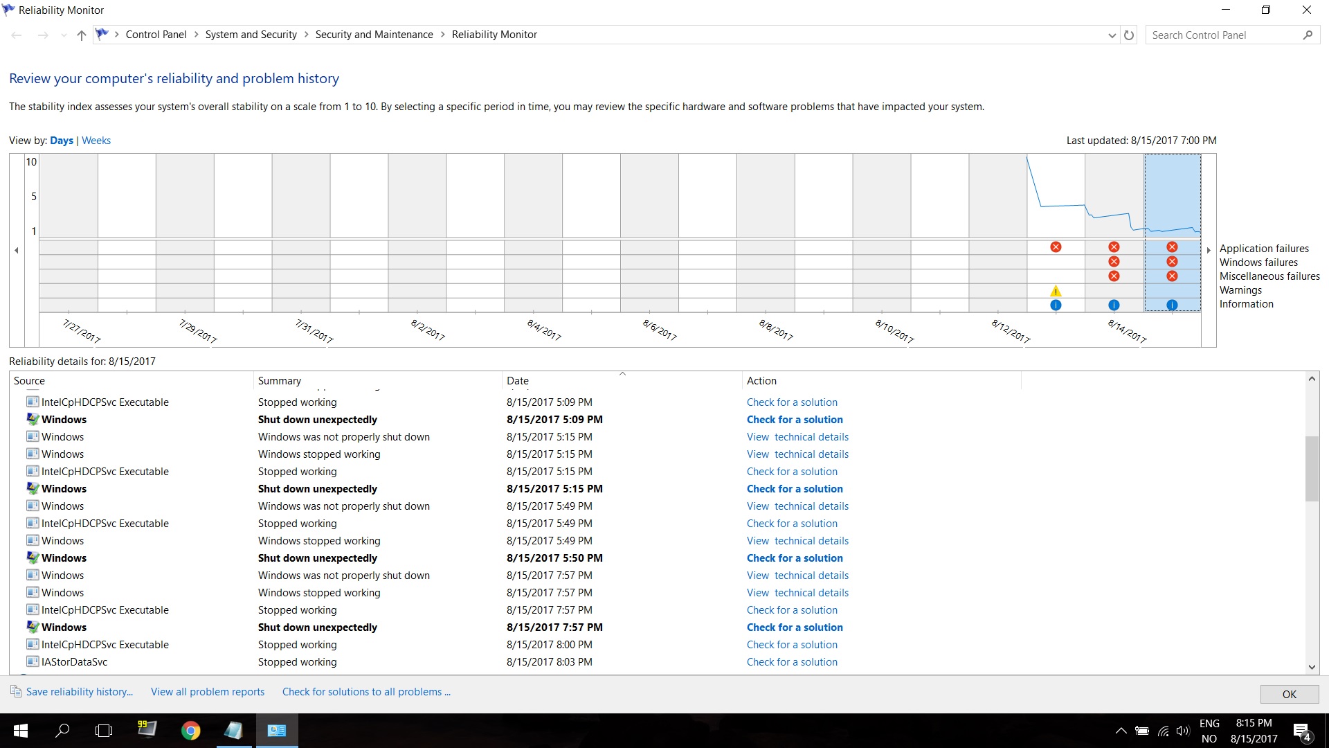

men nå frøs den igjen. men i Reliability Monitor, så står det nå "IntelCpHDCPSvc.exe Executable" ...
Altså det står "Executable" på slutten nå, noe det ikke har gjort før...
Vet du hva det kan bety?

Som sagt er det problem med din maskin og Intel HD Graphics 530 driveren ifb med HDCP copy protection.
En driver består av flere filer *.sys , *.dll og *.exe
I side tilfellet er det executable (.exe) som har krasjet . Derfor det står Executable
Enten la være å bruke intel grafikk og bruk kun nvidia 960 , eller du kan prøve å legge inn en eldre Intel Grafikk driver . Ref tilsvarende problem hos Dell.
