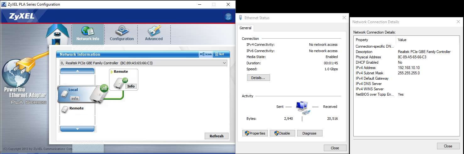

Resultatet er at jeg får "unidentified network - no internet"
Kontakten mellom adapterne er ifølge status 1Gbps, med 0 received pakker, om jeg dog åpner Zyxel PLA config tool begynner de å sende pakker mellom hverandre uten problemer. Signalet i config tool står med fulle streker, altså ikke strømnettet som er problemet her.
Jeg får også intern IP på nettverkskortet med adapteret, hvorfor jeg ikke får nett skjønner jeg ikke.

Problemet er halvveis løst, tror jeg må sette opp en switch for å løse det helt, eller kjøpe en AC router med støtte for dekoderen.
Måtte ende opp med å la ene PC pluggen være utkoblet (som kommer ut i stuen) og sette adapteret på denne (port 1, altså IKKE 3 som står i guiden til altibox).

Ja, hadde en EA6900 plugget med DHCP etc aktivert, hjalp ikke det.
Det er switchen og måten altibox Zyxel routeren er configurert som hindrer 'normal' bruk, det er kun ment for basic hjemmenett..
Hvilken boks tenker du på med IPMG? Ingen slike settings på Altibox ruteren eller Powerline config tool.
