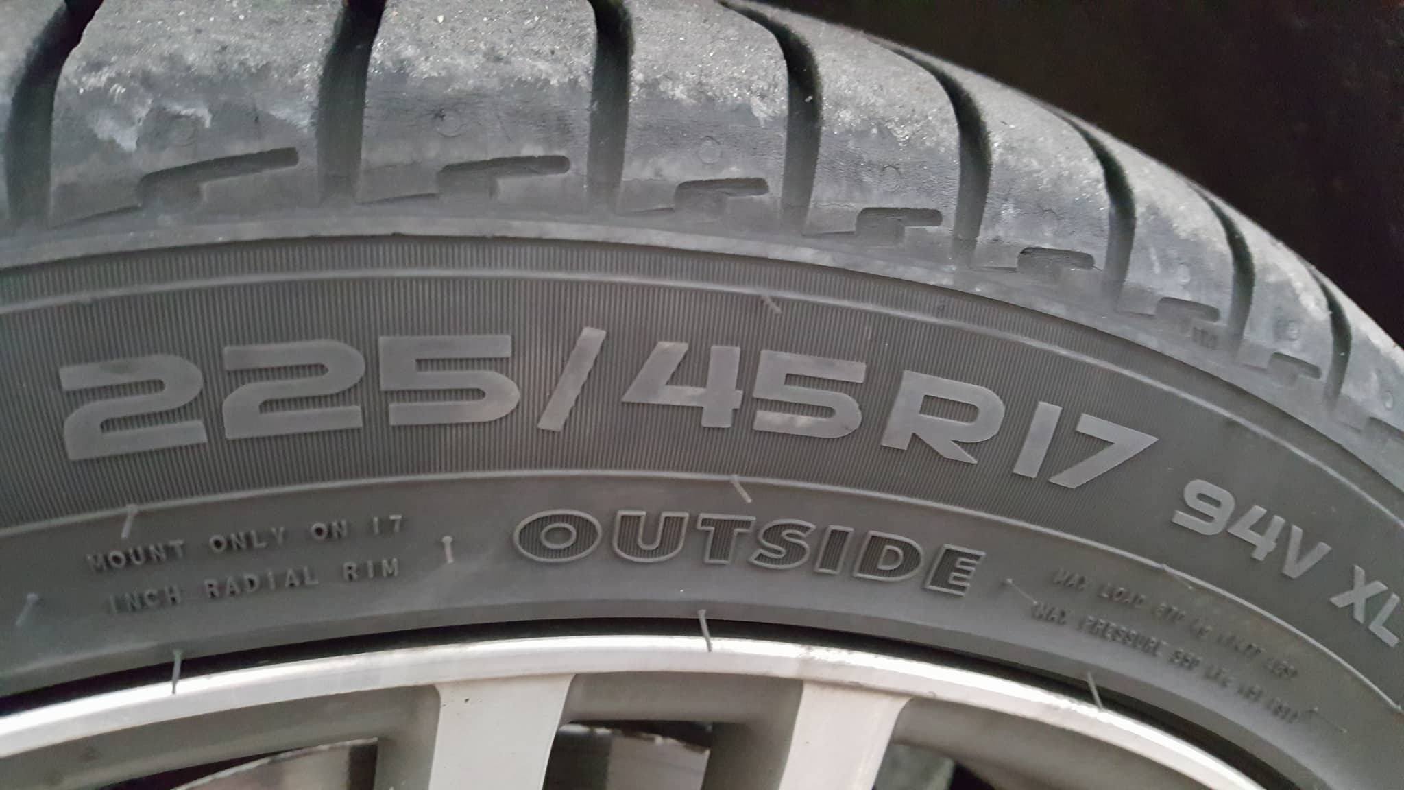

Felgstørrelsen er 17'' og dekkene er 225/45R17

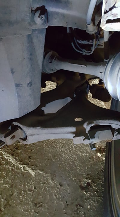

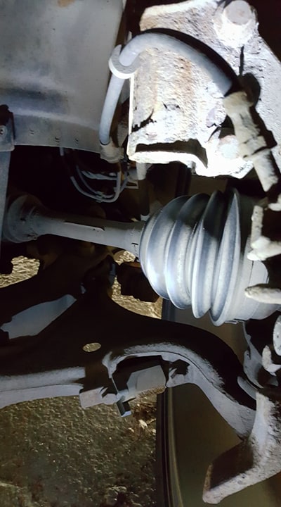

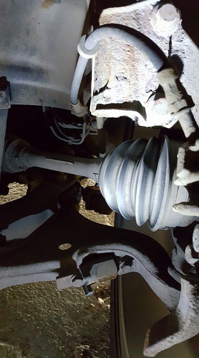

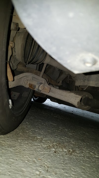

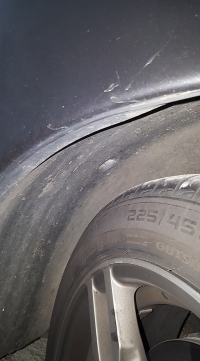

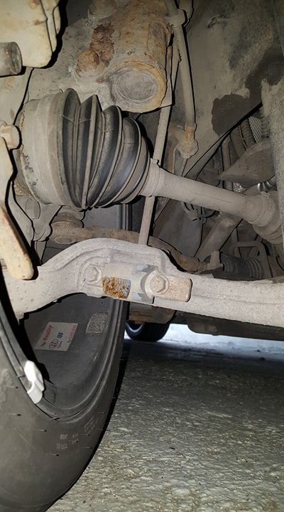

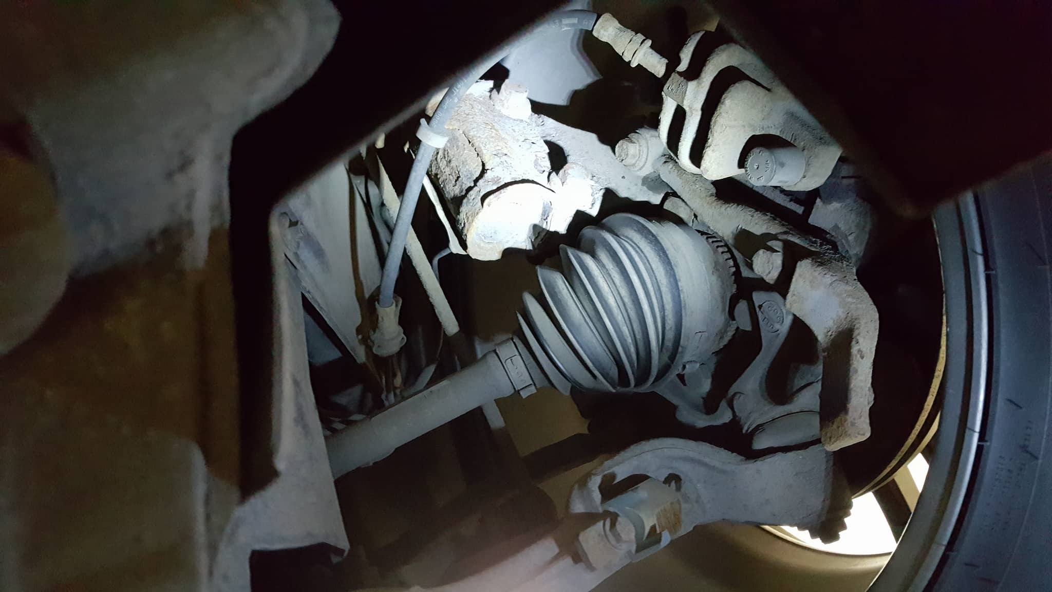

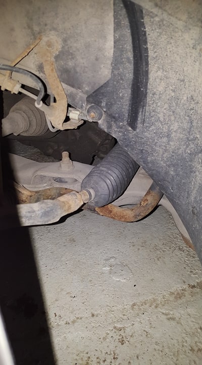

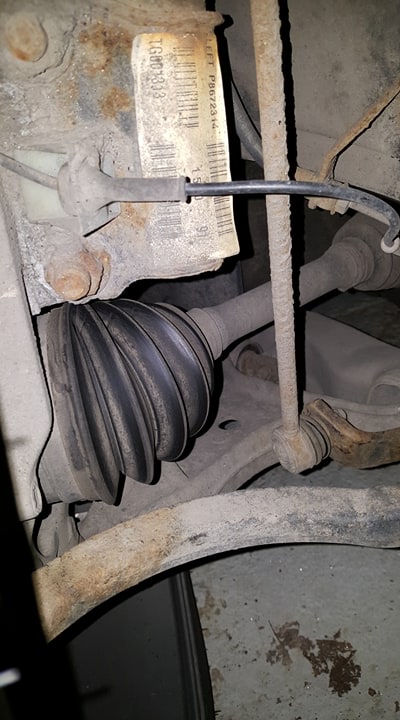

Snurra rattet helt til venstre/høyre istad og tok noen bilder. Noen som ser noe uvanlig/feil?
Venstre side:
Høyre side:
Endret av DD-

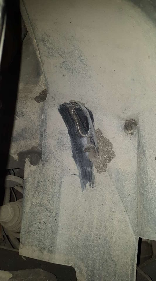

kan nok hjelpe... det vises jo p å tredje siste bildet ditt at dekket har subbet i innerskjermen
Endret av joka

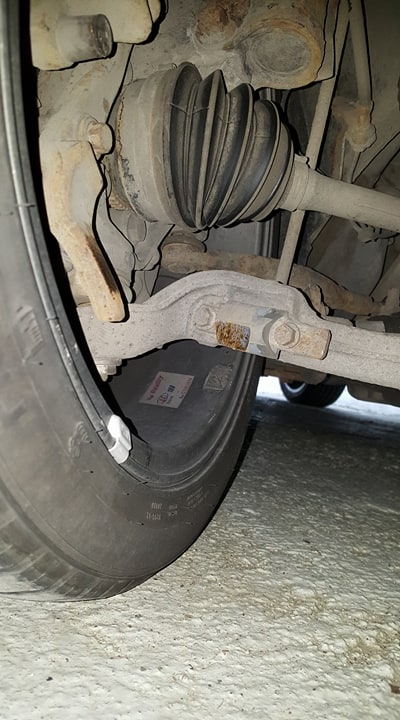

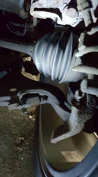

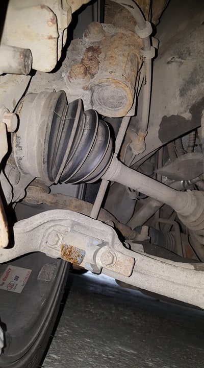

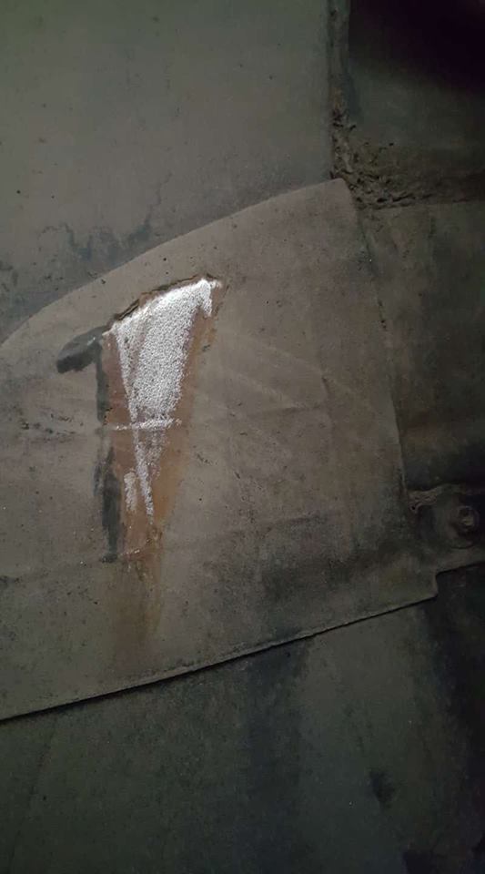

Update
Viste seg å være dekket som traff innerskjermen
Høyre
Venstre
Brukte flere ringer/skiver oppå hverandre for å "space ut" den stopperen. Gjorde dette på begge sider og brukte like mange skiver på hver av skruene.
Dette fungerte og nå er det nesten ikke noe lyd i det hele tatt. :)
