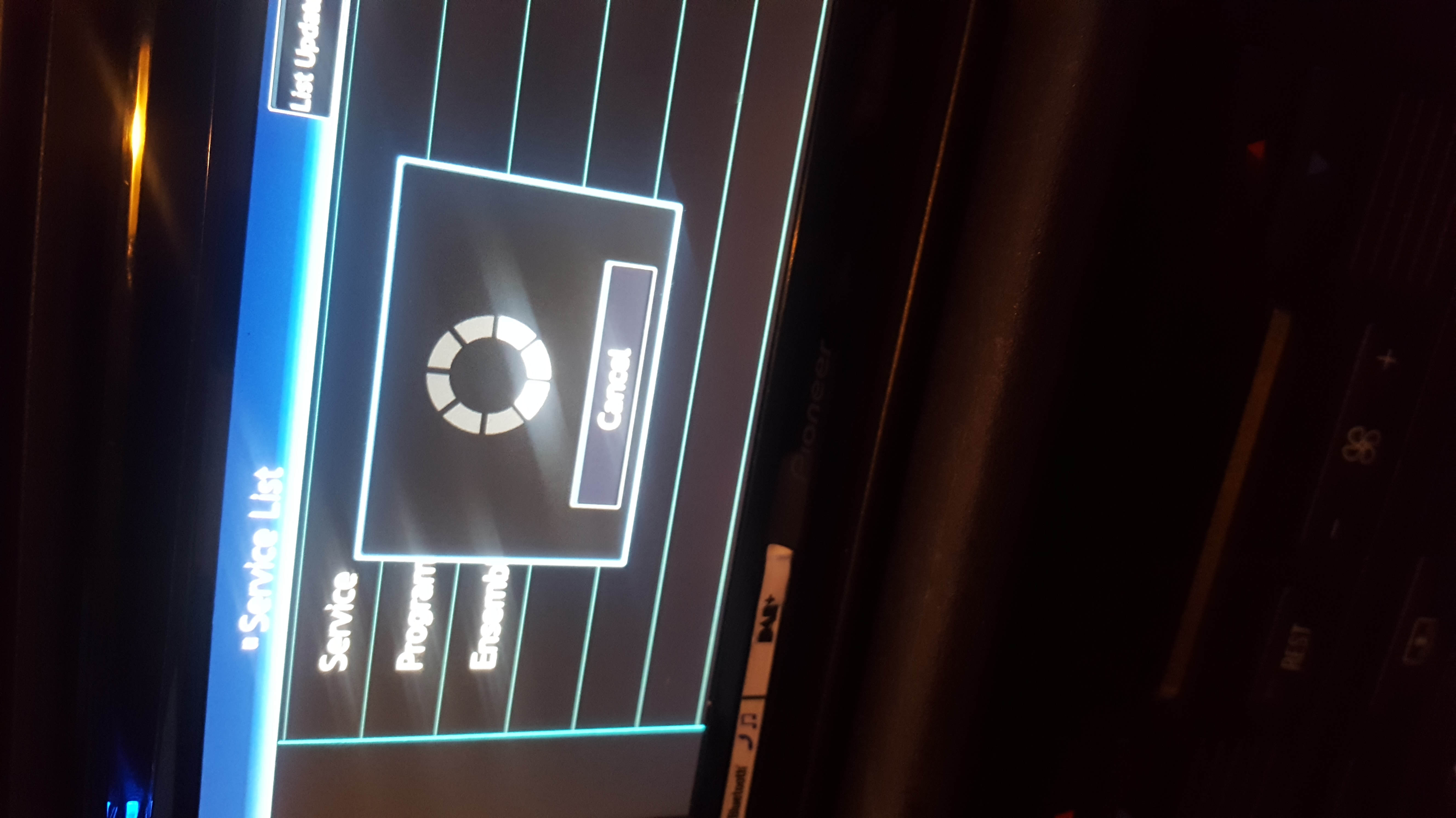

Kjøpte meg nylig en 2-din DAB-spiller til bilen. Valget ble en Pioneer AVH X3500DAB, brukt fra Finn for den nette sum av 1500,-
Problemet med å kjøpe slike ting brukt er risikoen for at de ikke fungerer som de skal. Derfor var det første jeg gjorde å koble den til og forsikre meg om at alt fungerte, og det gjorde den, til og med DAB+. Blid og fornøyd gikk jeg og hentet meg en Carlsberg og startet monteringen (litt jobb grunnet kronglete tilgang bak -  mye plastikk i veien, ledninger som skal dras hit og dit, samt en billig Ebay-ramme med dårlig passform).
Halvveis ned i ølen var radioen installert og jeg tenkte at jeg skulle høre litt radio til den var tom. Dette var dog ikke spilleren enig i. Når jeg nå prøver å oppdatere kanallista, blir den stående på loading-skjermen, og der trives den.
Beklager sidelengs bilde, men slik er i alle fall skjermen den blir stående på..
Har prøvd å la den surre for seg selv i 4 timer, men ingenting skjer.
Det forblir slik uavhengig av hva slags antenne som er koblet til, eller om det er antenne der i det hele tatt. Jeg har prøvd å reboote og resette 100 ganger, samt oppdatere firmware. Også dette uten hell.
Noen som har forslag til hva som kan være galt? Kan dette være forårsaket av et kabelbrudd / en dårlig kobling? Selv tviler jeg på det, men dersom noen har troen så får jeg gå over kablene en gang til. Hva ellers kan det være? Slik jeg ser det er det ikke særlig mer jeg kan gjøre. Har lite lyst til å kaste den da spilleren fungerer utmerket på alle områder, riktig nok uten om DAB, som jo er grunnen til at jeg kjøpte akkurat denne.

Kanskje dumt spørsmål, men det er utrolig hva man kan glemme i farten...
Er DAB antennekabelen ordentlig i?
Altså ikke bare kontakten for FM men også DAB.
Bruker du DAB takantenne eller klistreantenne til vindu? -Eller antennesplitter..? Splitter virker ikke i alle biler.
For radioen i sin helhet henger seg ikke opp, dvs. du kan velge annet? I så fall tyder mye på at den ikke får DAB signal og du har et antenneproblem.
Har du fått inn noen DAB stasjon i det hele tatt?
Som du nevner, noe tyder på kabelbrudd eller at du har en splitter.
Ide: Kjøp antenne fra Elkjøp eller annen butikk m åpent kjøp. Får du ikke DAB radio da, så leverer du antennen tilbake. Dette for å eliminere noe feil med det du har.

Takk for svar!
Har nå testet med ny antenne og også testet i annen bil. Har kun testet med den typen som skal vindumonteres.
Imidlertid har jeg konkludert med at spilleren, da mer spesifikt dab-tuner eller lignende er defekt. Da jeg for første gang koblet i spilleren og prøvde dab, fikk jeg ikke signal, men fikk opp feilmelding og beskjeden "No signal". Jeg prøvemonterte, og fikk inn mange forskjellige kanaler og tenkte at "yes, det funka". Når jeg etter denne gangen har forsøkt så har den bare blitt stående å "søke" i flere timer, uavhengig av hva slags antenne som er koblet til eller om det har vært koblet til antenne i det hele tatt. Har også prøvd i flere biler, den ene var også cabriolet uten taket på, så kan vel utelukke alt annet enn selve radioen. Synes det ville vært logisk med utdatert firmware som årsak, men har nå oppdatert til nyere versjon for 2. gang uten hell. Siden den fungerer bra ellers så skal jeg legge den ut for salg som fungerende radio uten DAB, og bite i det sure eplet og kjøpe ny spiller..
