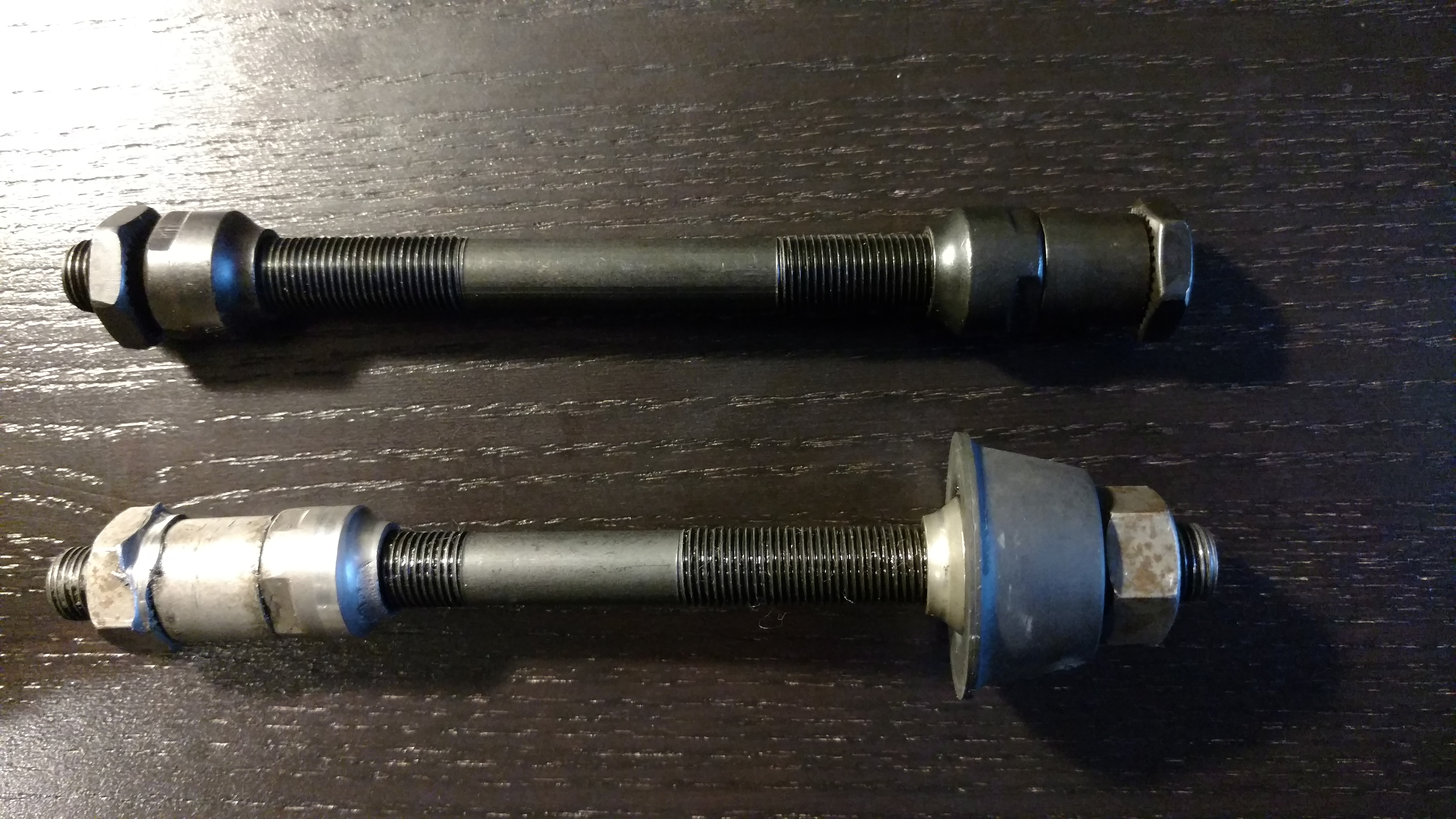

Elefantmesteren Skrevet 12. mai 2017 Skrevet 12. mai 2017 Har tenkt å bytte bakakselen på sykkelen min (den nederst på bildet) med en ny en (den øverst på bildet) da den nåværende er brukket (inni venstre cone). Men gjør det noe at den nye akselen har mer threading i midten enn den gamle? Med tanke på kontakt med bærekulene inne i huben, kan det bli feil om threading ikke er lik på den nye akselen?
NyZeta Skrevet 14. mai 2017 Skrevet 14. mai 2017 Etter det jeg klarer å se så er koppene (de innerste mutrene) på hver side kone og ment for kulelager. Hvis du titter inni der akselen skal stå, ser du da en ring med fett og kuler? Hvis så er tilfellet, så er det denne delen som bærer navet (og resten av hjulet). Altså den avrundede flaten innerst på mutteren. Da er det vel så viktig at avrundingen på denne er lik og at dimensjonene på området er lik. Du bør også pille ut alle kulene. Vaske dem godt og sette dem inn med nytt fett før du tar inn akslingen.
Elefantmesteren Skrevet 14. mai 2017 Forfatter Skrevet 14. mai 2017 Ah, så kulene er ikke borti akselen uansett. Da gjør det ikke noe.
