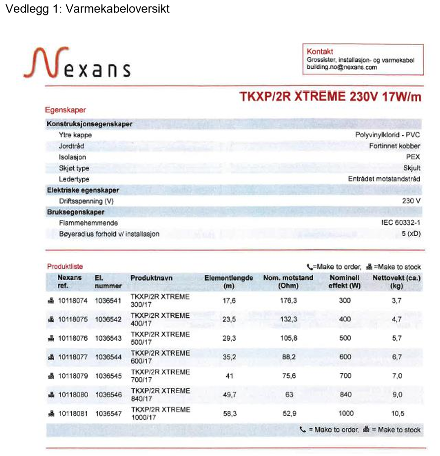

c) Bruk vedlegg 1. Velg hvilken kabel du vil bruke og beregn hvor mye du trenger. Beregn også cc avstand på kabelen.

c)       Velger 125W/m etter hva som er behovet.
Ptot = p x A = 125W/m x 6m2= 750W.
Siden det støpes ned i betong, så velger vi da en varmekabel som har en effekt på 20W/m2.
Den nærmeste effekten vi finner i vedlegg 1, er en varmekabel med effekt på 700W og med en lengde på 41 meter.
c-c avstand = (areal(m2)/kabel lengde) x 100 = 14,6cm.
Jeg trenger hjelp fra og med c og resten.

Er det riktig at jeg har funnet varmekabel lengden i vedlegg 1 eller må jeg regne meg fram for å finne lengden?
Si rommet er 3m x 3m = 9kvm. Du ønsker for eksempel 100W/kwm installert effekt. Da må du legge 9kvm x 100W/kvm = 900W for å nå dette målet.
Det kan hende at kabelen kun kommer som 800W eller 1000W. Da må du regne ut hva innstalert effekt per kvm blir med de to alternativene og ta en vurdering for om du legger noe mere enn 100W eller noe mindre.
Tallene her var tatt rett ut fra ingenting for å ilustrere.
