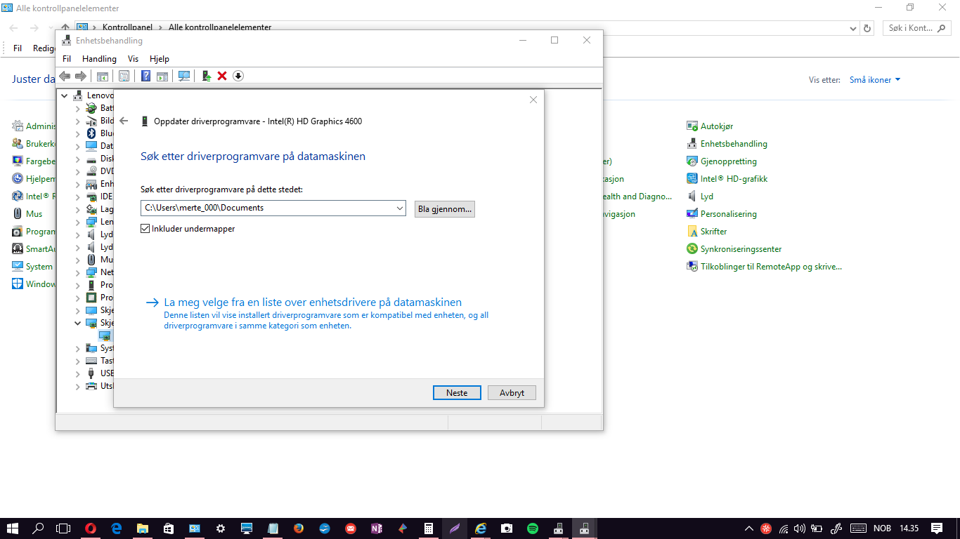

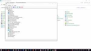

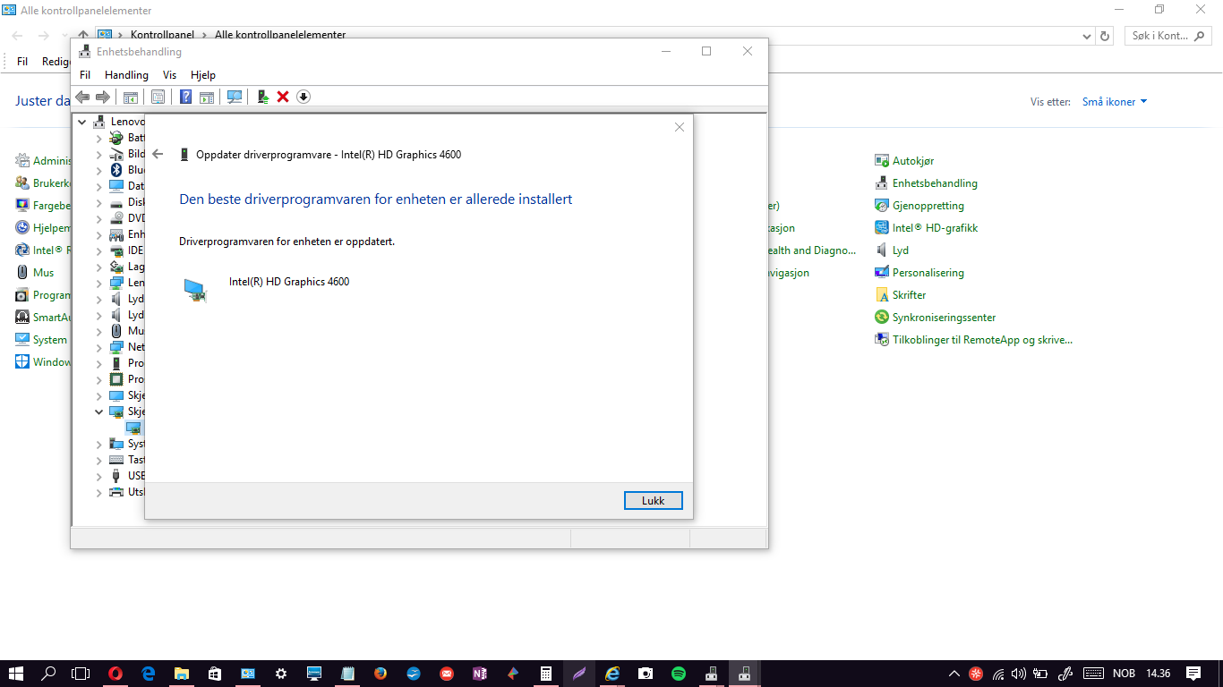

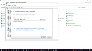

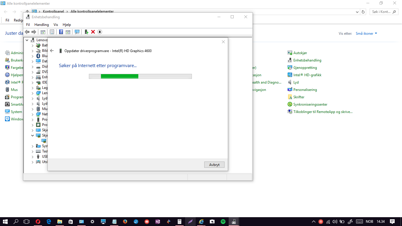

merterje Skrevet 8. april 2017 Skrevet 8. april 2017 (endret) Jeg har diskutert før inne her, men nå legger jeg ved 4 innlegg som skal belyse hva jeg gjør for å rette opp feilen. At skjermen av og til blinker kan jo være noe med skjermkortet og jeg prøver å fikse det, slik dere ser på vedleggene. Også Windows Update har låst seg og kan ikke oppdateres. Jeg har foretatt meg mye for å rette på det uten hell. Kan være at jeg har oppdater Lenovo G510 maskinen min fra Windows 8.1 til Windows 10 ? Lurer på om de 2 feilene her har samme opprinnelse ? Men det er noe jeg kan foreta meg for å rette på Windows 10 - en spesiell oppdatering jeg fant, så skal se på det i siden, men vet ikke om det hjelper. Men på skjermkort kommer det opp at siste driver er installert og også at den fungerer, men så er det noe med dette å kunne rulle tilbake da ?? Endret 8. april 2017 av merterje

merterje Skrevet 11. april 2017 Forfatter Skrevet 11. april 2017 Det var et bra svar her. Jeg åpnet den ene, men der kom det opp at den nyeste driver var installert, og om jeg da ville installere eldre driver. Det så jeg ikke noe hensikt i eller tok sjansen på, så da var det ikke mer å gjøre der. Den andre var scanning av driver i Windows 10. Det har jeg ikke gjort ennå, så jeg skal se nærmer på det.
