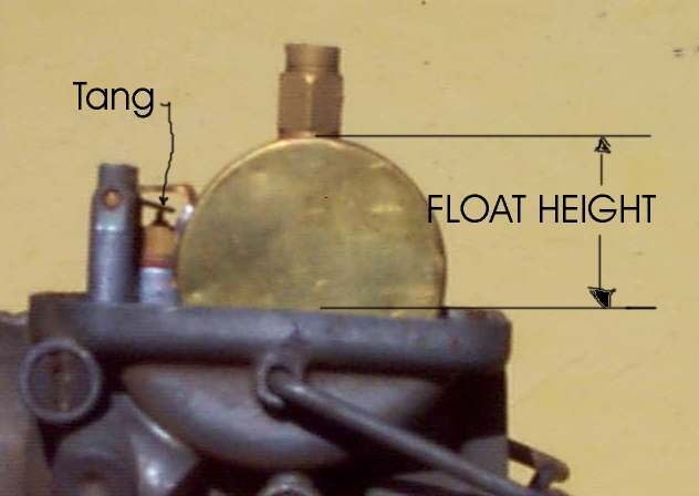

sedsberg Skrevet 18. mars 2017 Skrevet 18. mars 2017 (endret) Sjekka nivået i flottørkammeret? Illustrasjonsbilde: Endret 18. mars 2017 av sedsberg
Yamahatzr50cc Skrevet 18. mars 2017 Forfatter Skrevet 18. mars 2017 Hvordan stiller jeg eventuelt på det, er det bare og heve og senke nålen?
sedsberg Skrevet 18. mars 2017 Skrevet 18. mars 2017 Nei. Det kan være ganske vanskelig og du må egentlig vite nøyaktig hva du gjør og hvor stor avstand det skal være. Samt hvordan det skal måles på akkurat din forgasser. Det er normalt sett også noe som ikke forandrer seg av seg selv. Nåla har ingen innvirkning når du gir full gass. Da er det kun hoveddysa som har noe å si.
Yamahatzr50cc Skrevet 21. mars 2017 Forfatter Skrevet 21. mars 2017 Hei. flotøren er fin. problemet med sykkelen er at den drukner av for mye bensin uansett hva jeg gjør. har du forslag til løsning?
sedsberg Skrevet 21. mars 2017 Skrevet 21. mars 2017 (endret) Enten lekker flottørnåla, eller så har "tab"-en på flottøren bøyd seg litt (feil nivå i flottørkammeret) eller så har du for stor hoveddyse. Har du manuell bensinkran eller vakumstyrt? Flottøren kan forresten ikke sjekkes visuelt. Den må måles med utstyr. Endret 21. mars 2017 av sedsberg
