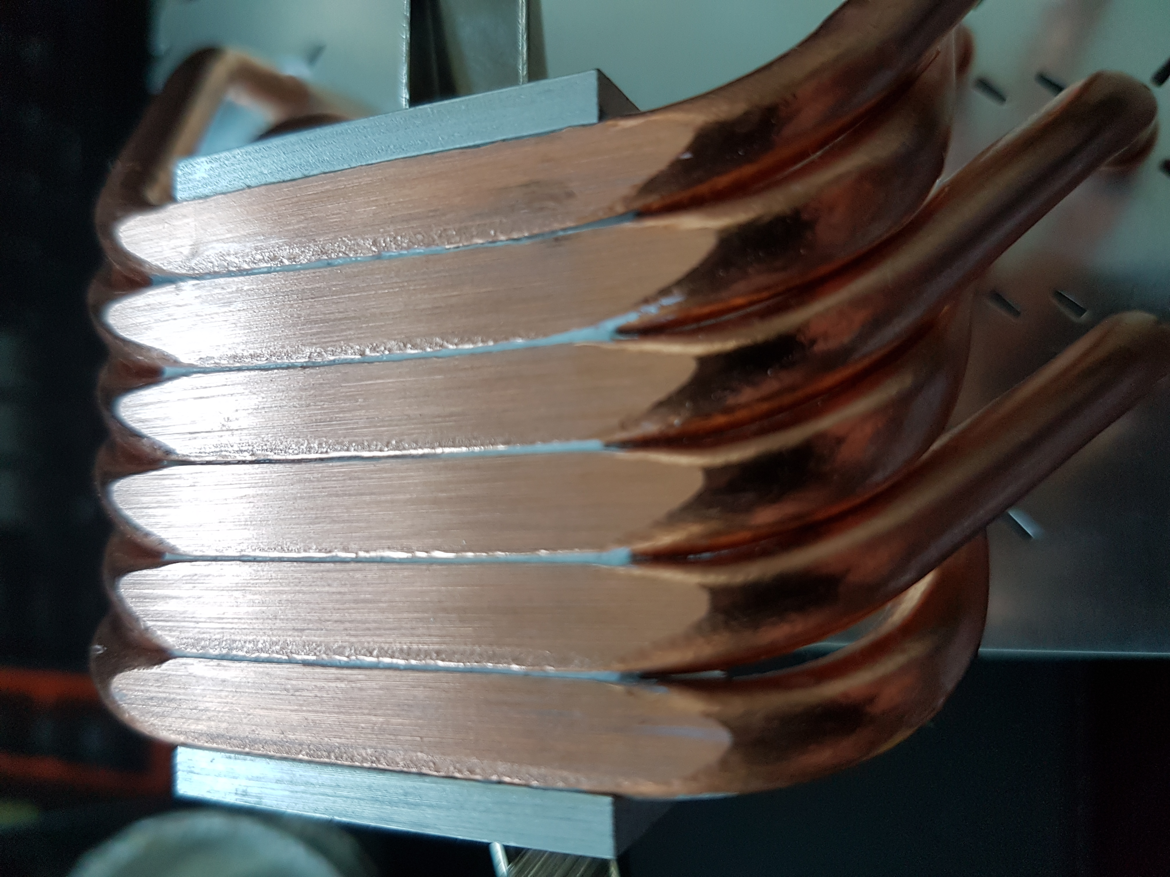

Jeg har overklokket til 4,4ghz@1,312V og kjører uten problemer, men i prime får jeg veldig høye temperaturer, har prøvd meg på 4,5 med da går jeg sannelig over 100C og PC'n klikker. Problemet er at monsteret av en CPU kjøler ikke blir varm i det hele tatt. kobber "pipes"ene blir bare lunkne. Jeg har tatt av kjøleren og satt den tilbake sikkert 10 ganger. For å være ærlig hater jeg festeanordningen, jeg har lagt inn noe papir i "hendellåsen" for å få strammet kjøleren ned på IHS skikkelig men til ingen hjelp.
Jeg delidda CPUen for litt siden med ingen forbedring, så problemet ligger ikke der. Så jeg lurer på om det er jeg som er retard og ikke kan sette på en kjøler, eller om CPUen bare er så ræva til å bli kvitt varme. Men jeg mistenker at det ligger i at jeg ikke får bra nok kontakt mellom IHS og kobberlederne. De er nemlig langt fra blanke. Jeg har 612 versjonen med direkte kontakt med IHS som vist i bildet. Bør jeg prøve å hone lederne?

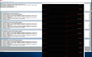

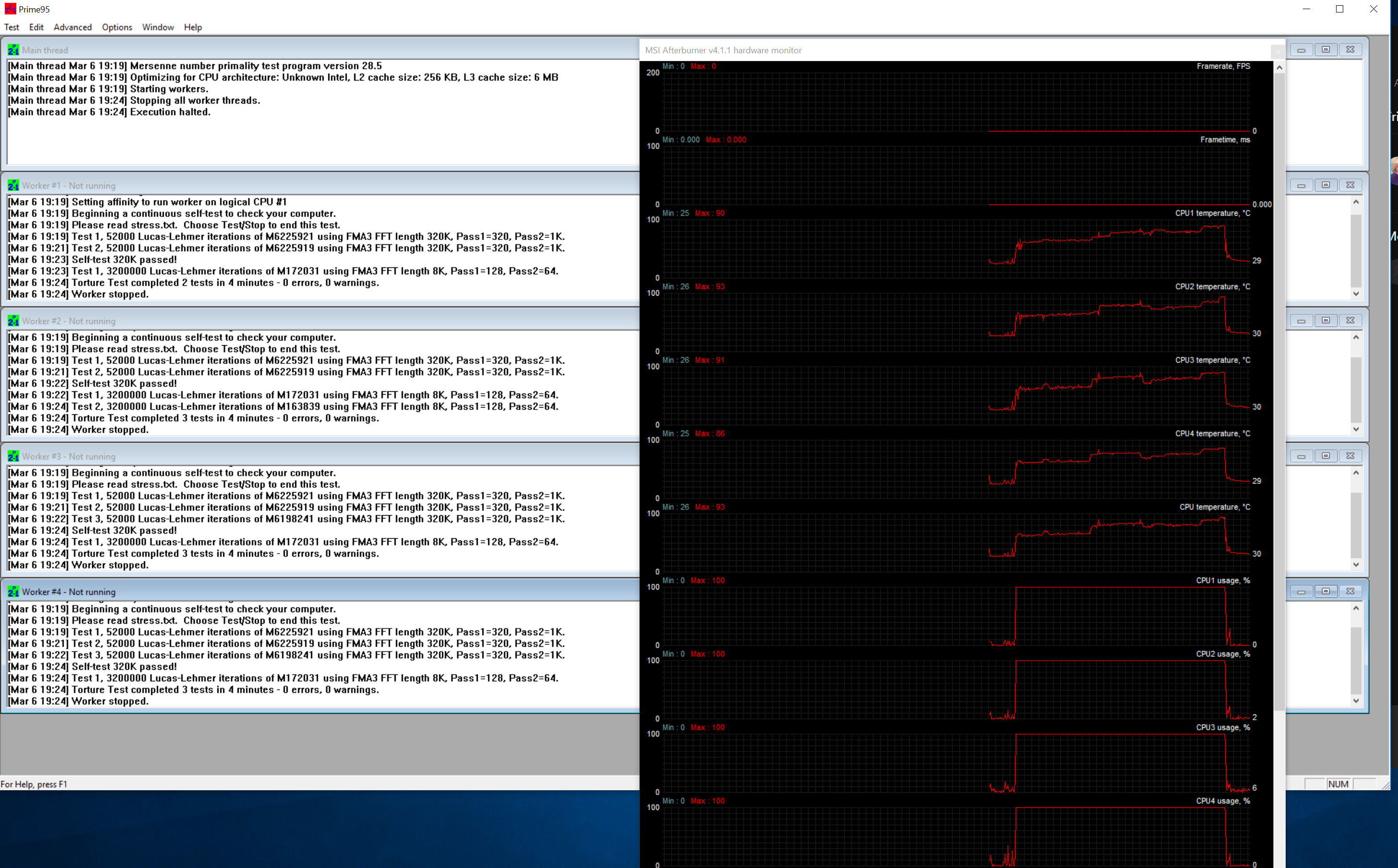

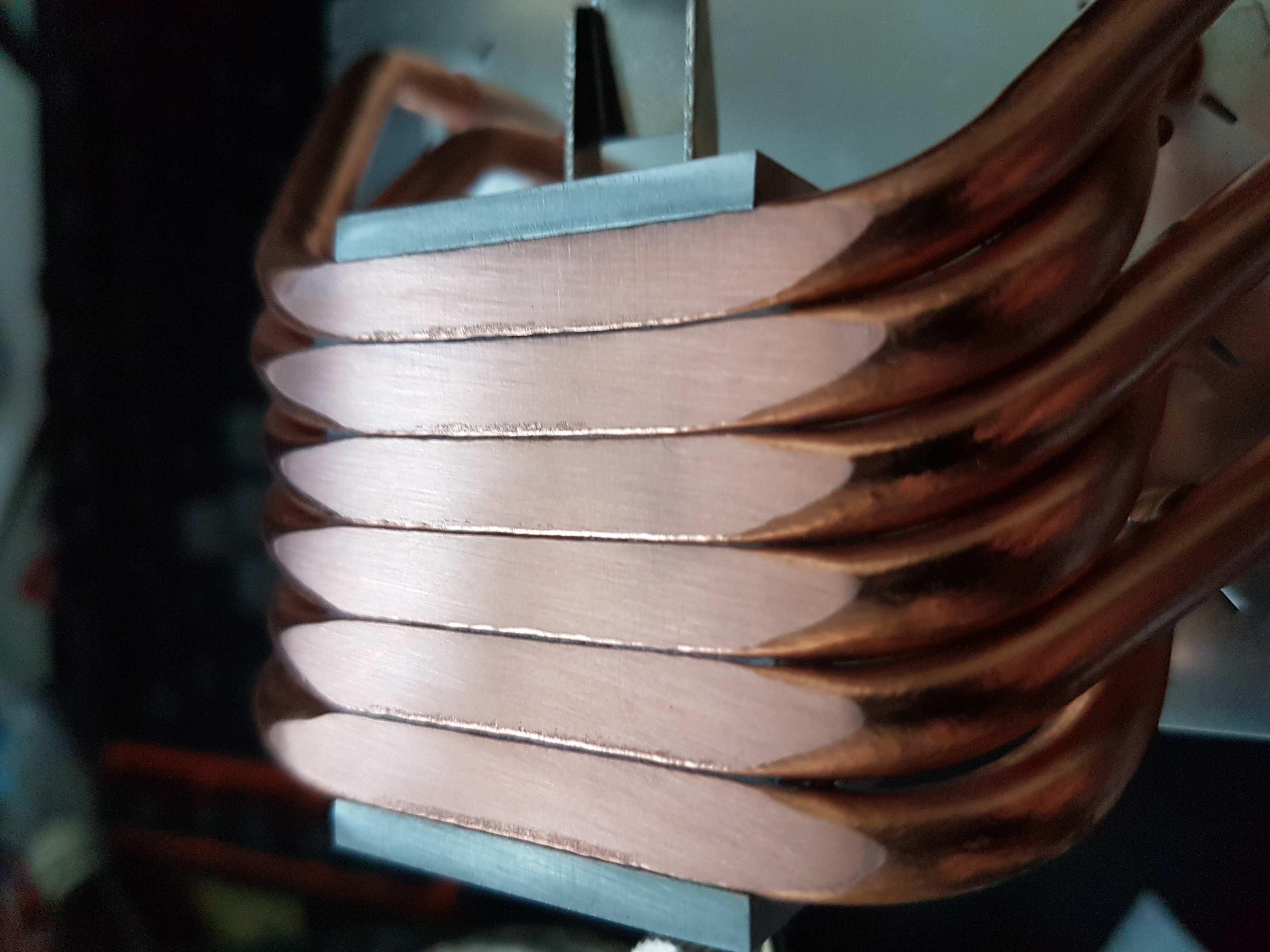

Ok prøvde plansliping med våtslipepapir 400 og så en kjapp runde med 800.
Gikk ned mellom 10 og 15 celsius i prime95. Hjalp ikke så mye på OC da. Jeg må opp på 1.4v for å nå 4.5ghz på kjerne nr. 3
Før og etter:

Hvilken type kjølepasta bruker du mellom "kjernen" og IHS? Min erfaring er at CLU fungerer best der.
Ville også pusset ned kantene på IHS (innsiden, de som vender ned mot PCB plata). Gjøres enkelt ved å gnukke IHS på et sandpapir.
Dropper du nok noen grader til :)
