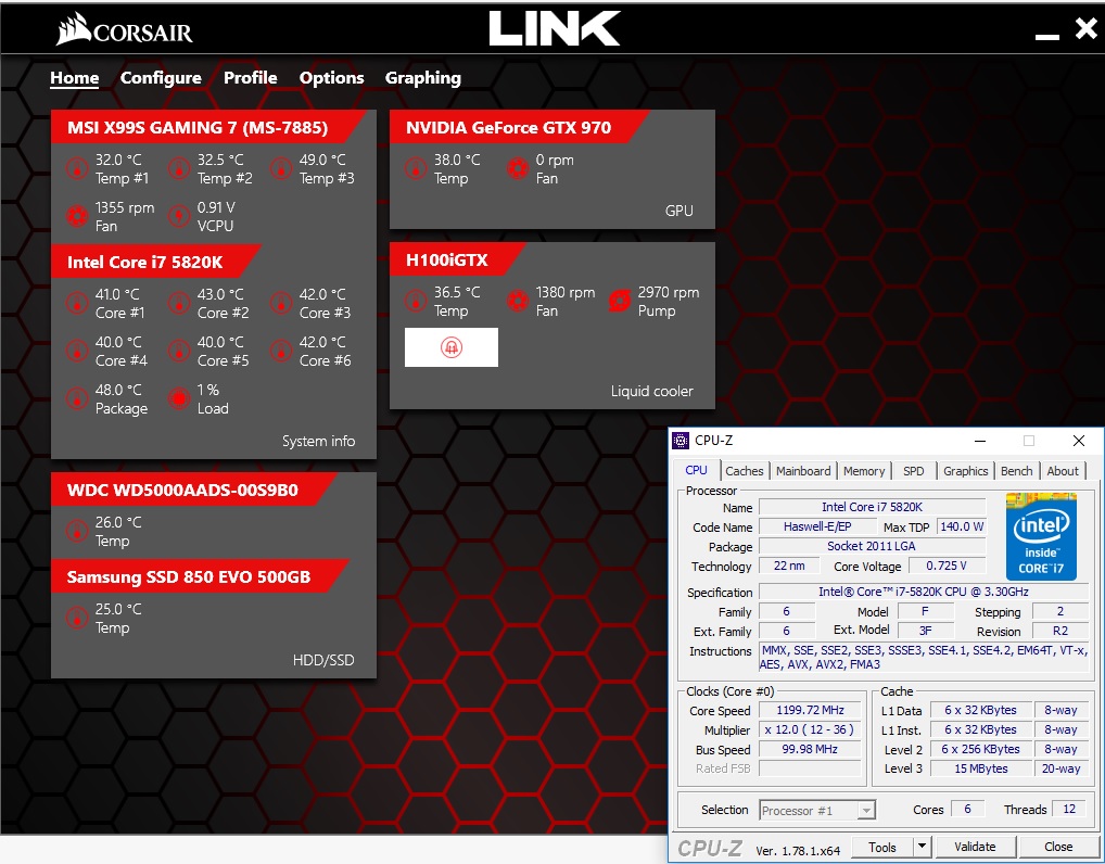

Har testet med flere temperatur programmer, alle viser det samme.

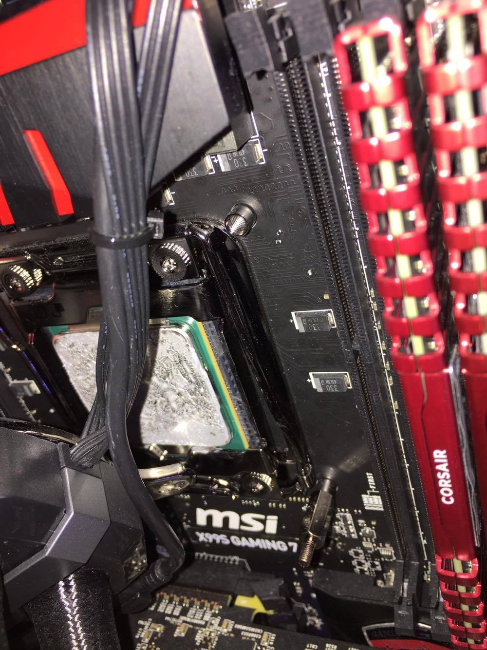

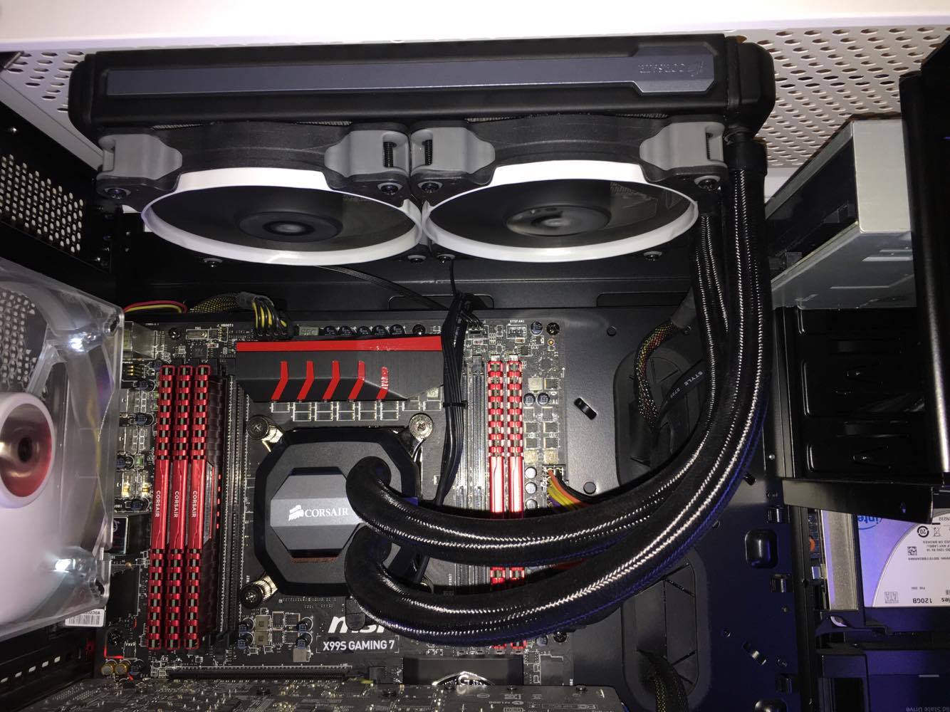

Sånn ser det da ut
Kan ikke se her om du har gjort noe feil. Du har jo manualen til kjøleren å følge :) Hvor mange rpm har du på pumpa?

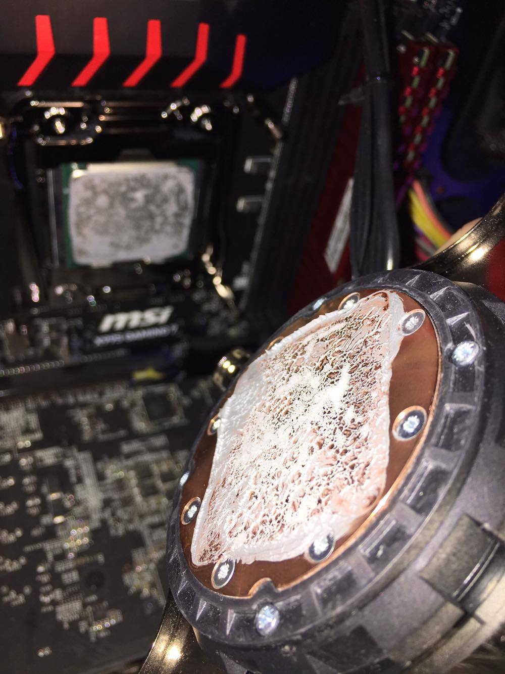

Hvordan ser avtrykket av pasta ut når du demonterer kjøler?
(I mitt tilfelle så jeg tydelig at det var dårlig kontakt)

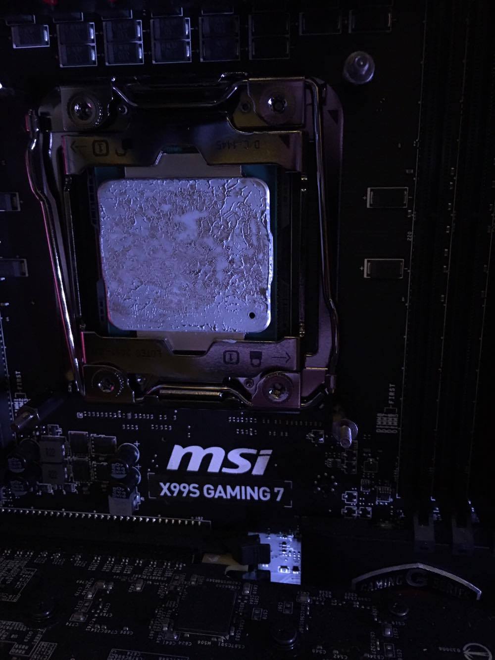

Sånn ser avstrykket ut.

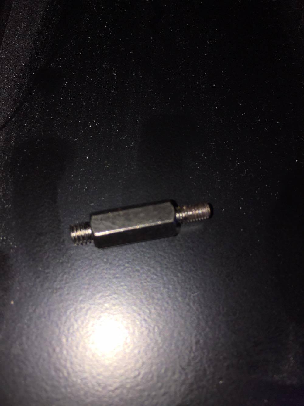

Dette er standoffs jeg bruker

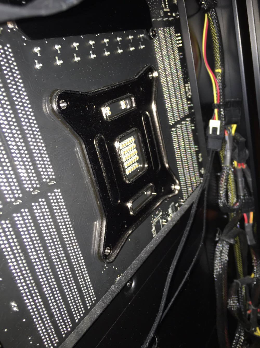

Dette er bakplaten, er det mulig og fjerne den?
