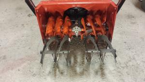

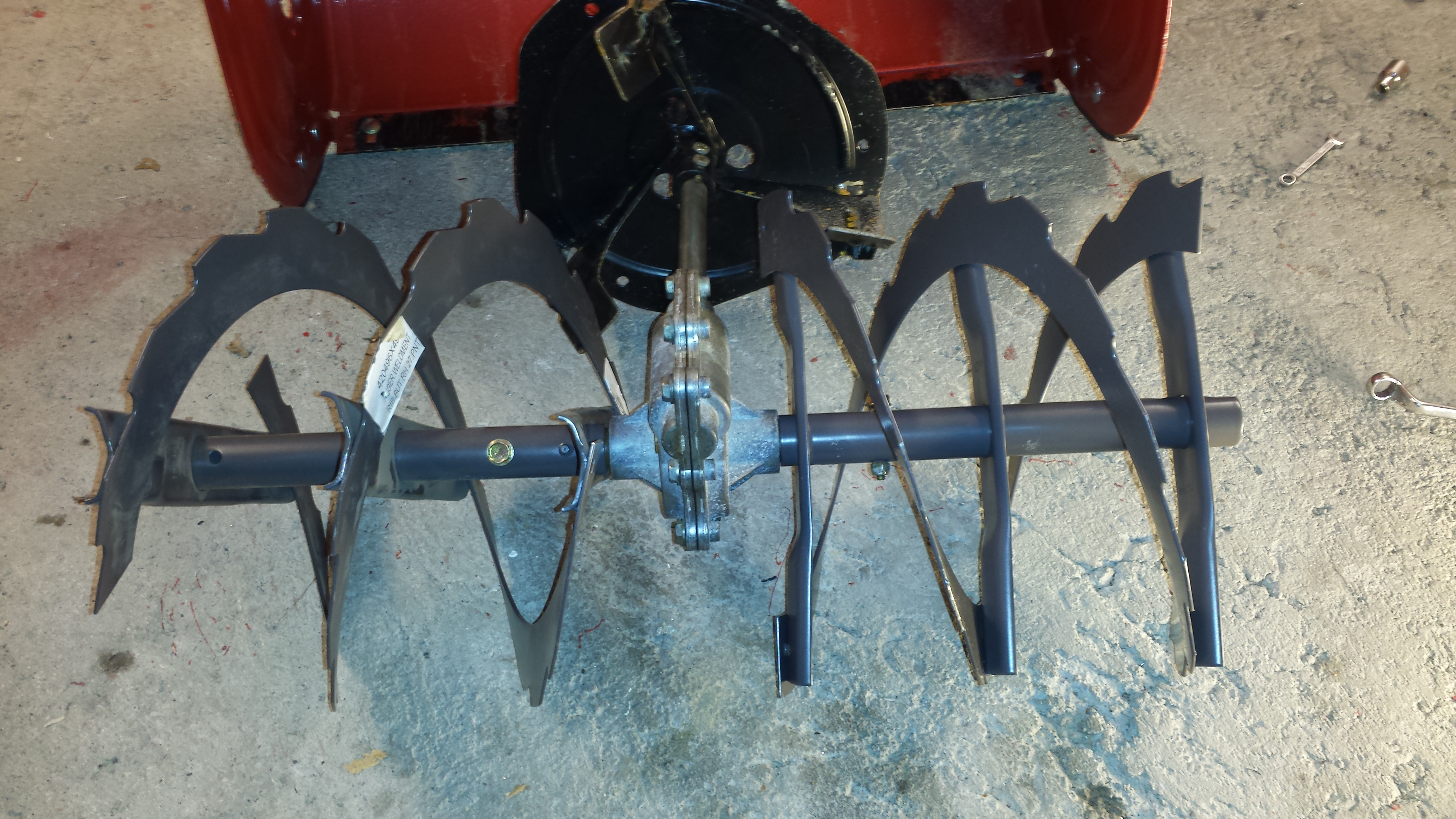

Skuffelsen blei stor etter første gangs bruk da de kraftige innmaterskruene bøyde seg ved for hard påkjenning i mot kram snø.
Det viser seg fort at den sliter hardt med kram snø og graver det i en haug foran seg for så å klatre på haugen mere en den får den inn til impelleren og snøen må tas lagvis.
Bøyer til innmaterskruene med spett og bruker freseren litt mere forsiktig resten av vinteren men de bøyer seg fremdeles.
Sommeren etter lager jeg støttebraketter som jeg skrur inn på baksiden av de stedene innmaterskruene bøyer seg og det problemet er løst.

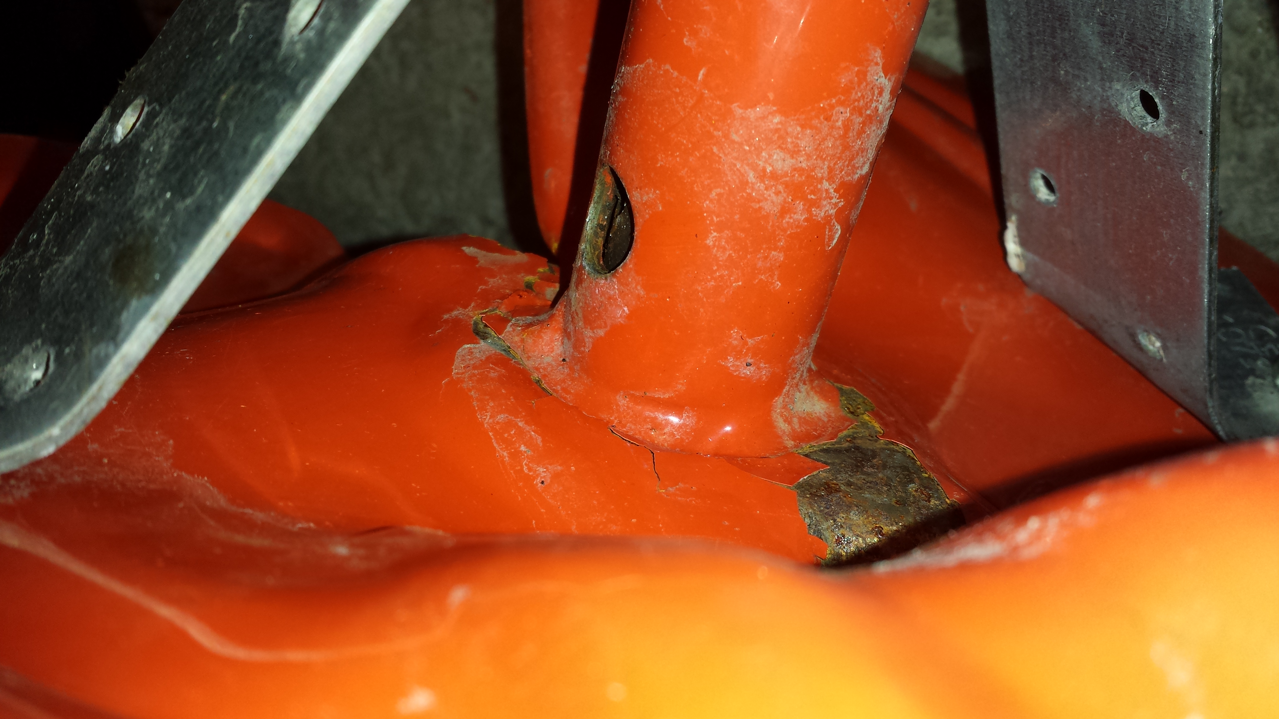

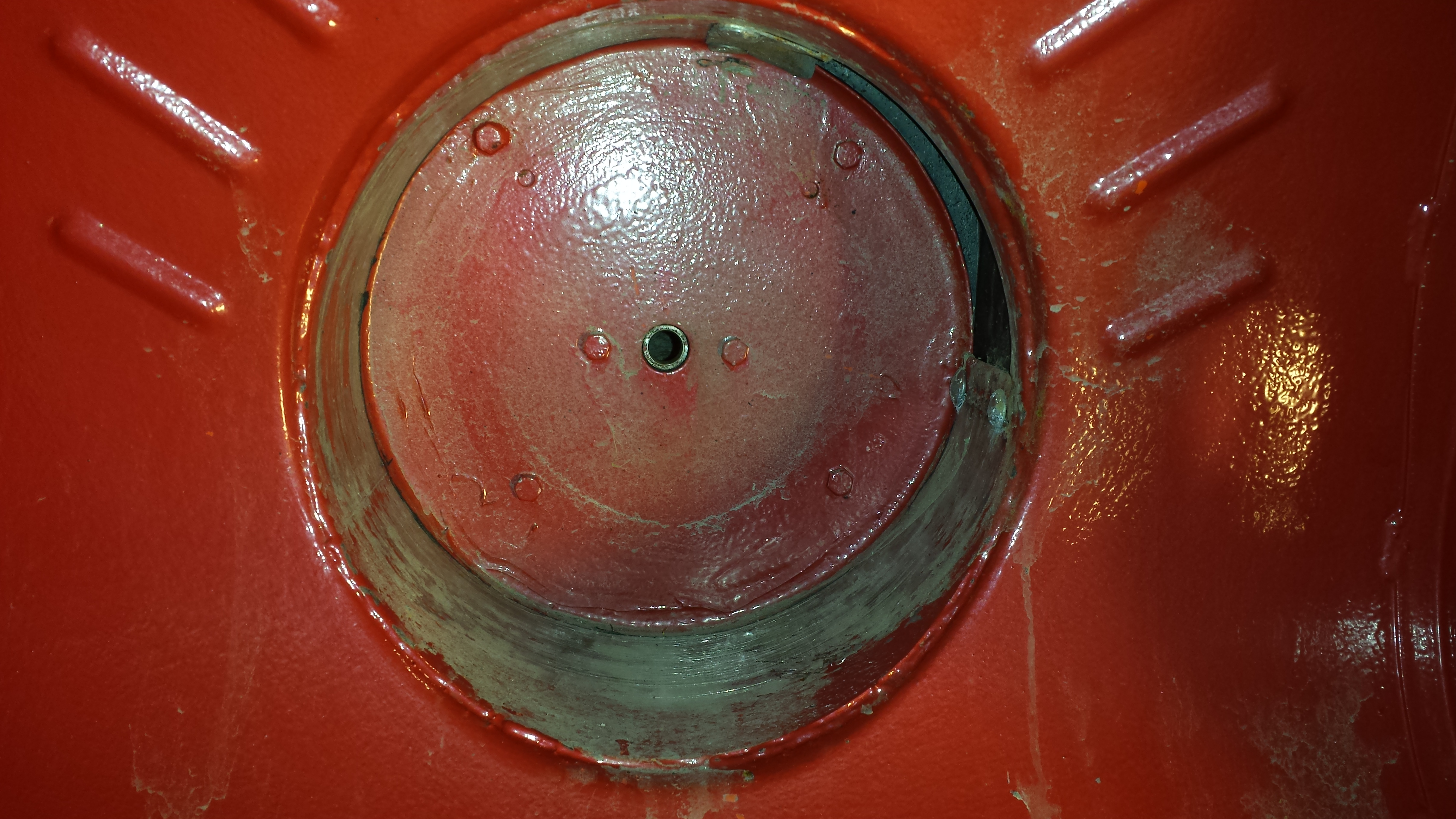

Ettersom innkjørsla mi er pukkbelagt så får fresen i seg en del grus og oppdager etter 2 vintre at det er en del bulker i impellerhuset, og denne sommeren får jeg laget en 4mm rustfri foring som sveises inn i impellerhuset så er også dette løst.
Det ironiske her er at det produsernten har spart i å bruke tynnere plater i fresehuset må de ta igjen i ei stor metallskinne i front for å få den tung nok så stålmessig har de ikke spart noen ting.

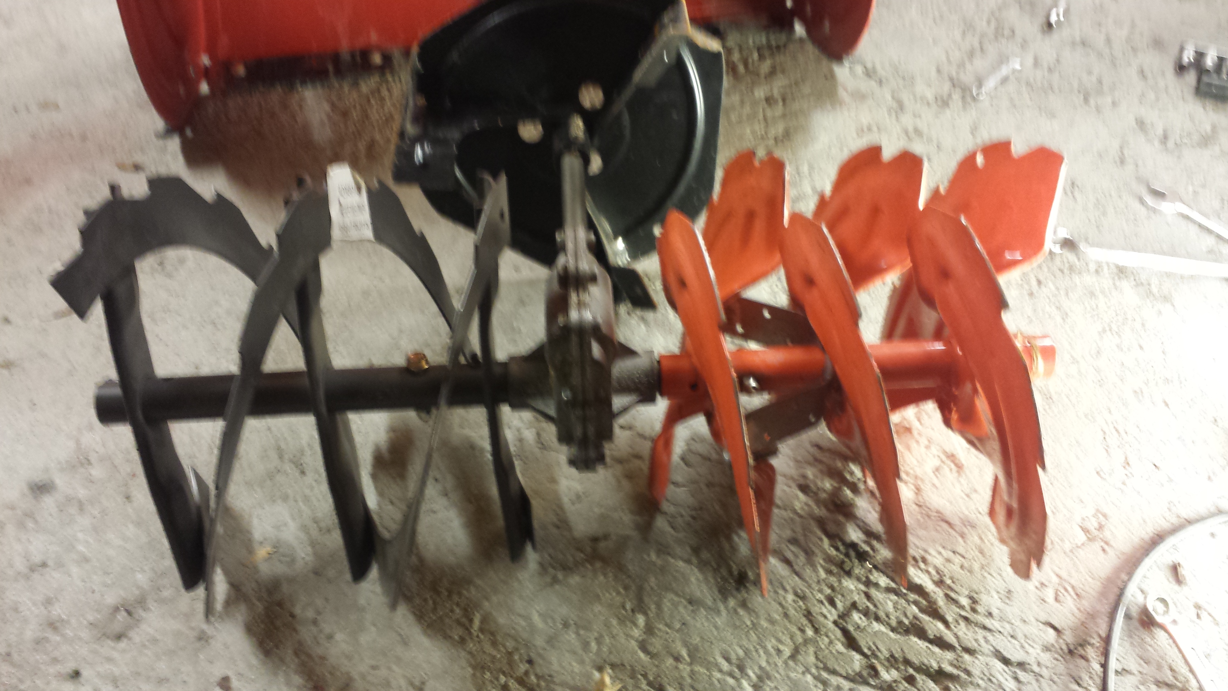

Nå har husqvarna kommet med et par nye modeller, 200 og 300 serien og vekk er stansede innmaterskruer og et mere åpent design er gjeninntrodusert, et som har fungert i mange år før og nok vil fungere fint nå også.
http://movingsnow.com/2014/new-200-series-husqvarna-snow-blowers-a-detailed-update/
– 12 inch ribbon auger instead of stamped closed flights. This gives an improved mix of snow and air. This makes the snow easier to handle for the snow blower and helps the snow blower move snow faster. The whole system is more efficient clears the snow better.The closed flights on the older snow blowers severely limited the capacity of the machines. If you watch some of my videos of the older machines you can see the snow piling up in front of the snow blowers. These new augers allow more snow and air into the blower housing which allows the new models to move more snow.
Etter litt studering av deletegninger finner jeg at min maskin og de nye 200 maskinene deler impeller, girboks, stikkasler og oppheng mot fresehus forran så skaffer meg numrene på de nye 27" innmaterskuene og tar sjangsen på at de passer og bestille delene fra Jacks Small Engines i USA..
Delenumrene for 27" innmaterskuer er som førlge:
Høyre 532436256
Venstre 532436255
Deler for 30" for de som har 276 fres er som følger.
Høyre 532421125
Venstre 532421124
Disse kan jeg ikke bekrefte at passer ettersom jeg ikke har gjort ombygginga på en 30" maskin men etetrsom husqvarna gjenbruker mye av delene i sitt design så er nok sansynligheten stor for at de også passer.
Delene blei sendt fra USA 13. desember og ankom på posten 19. desember.

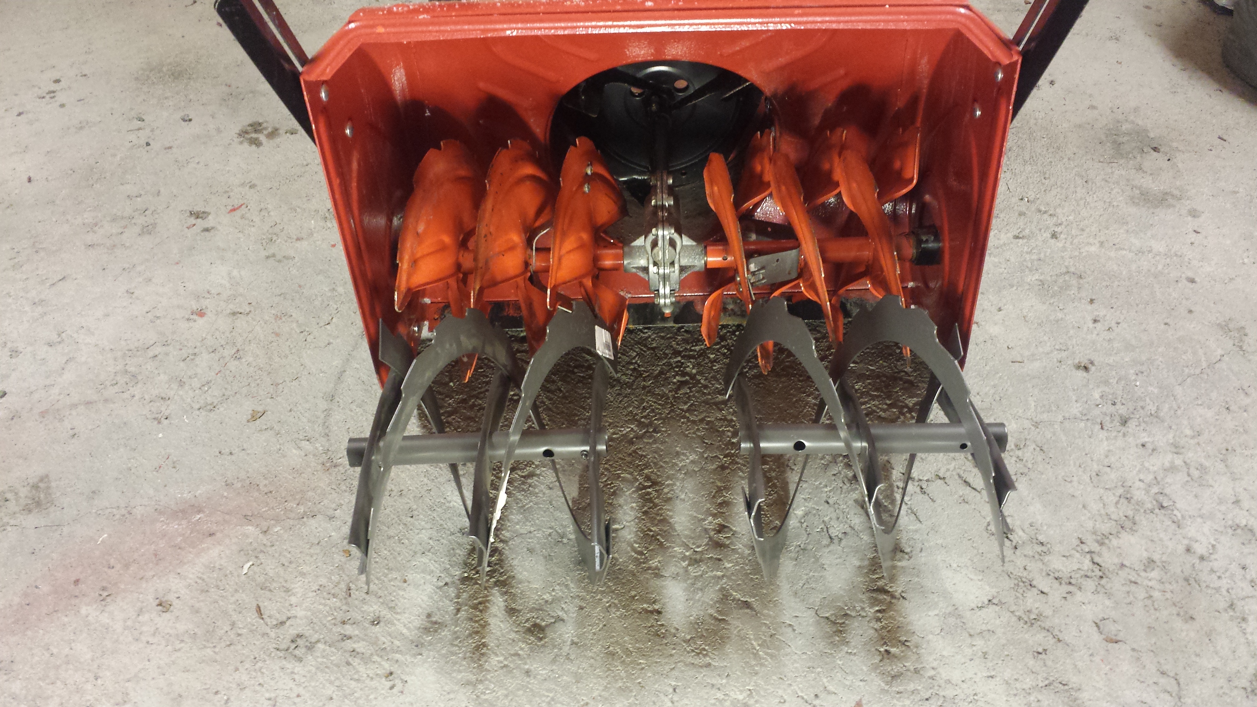

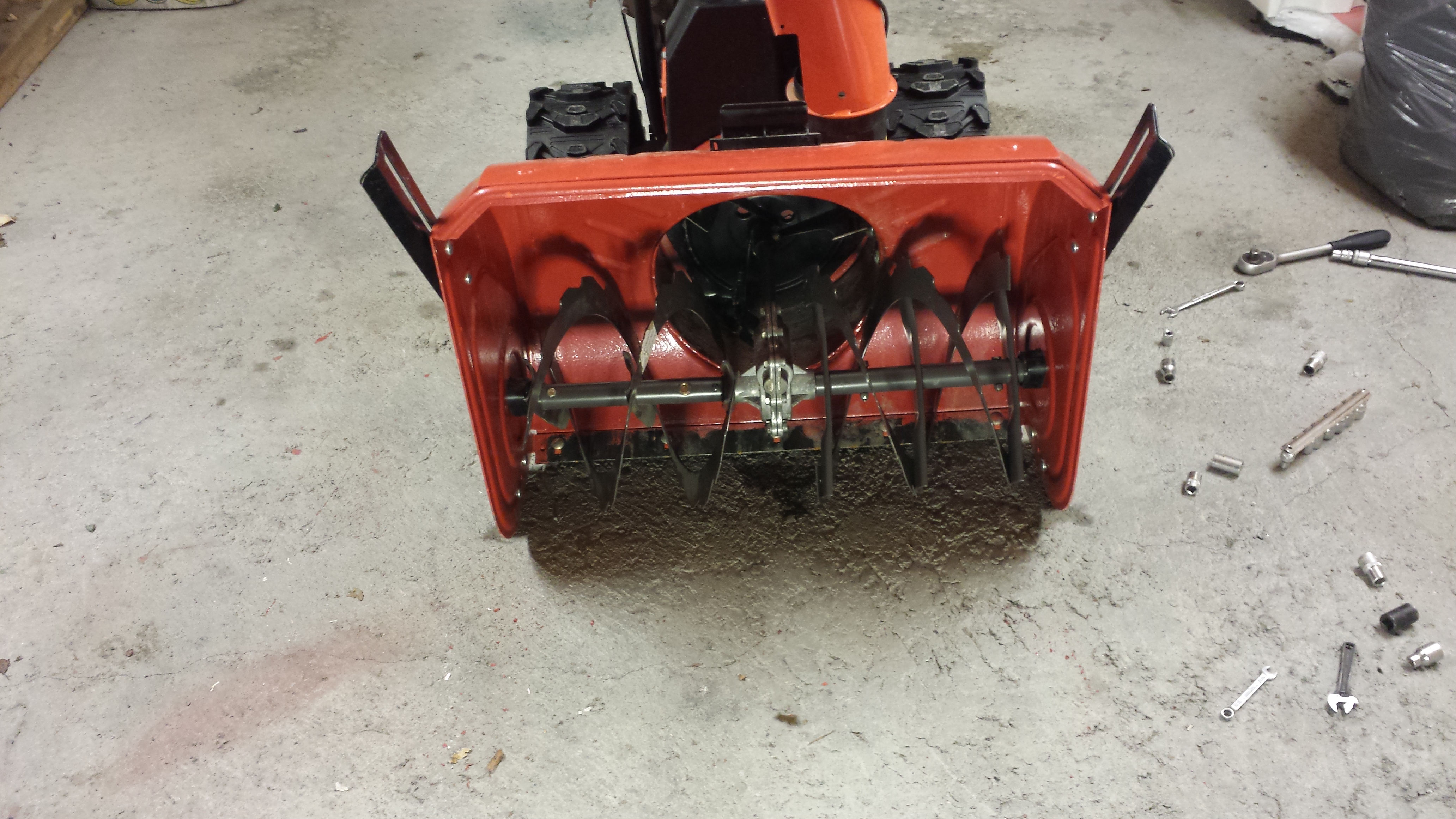

Nå har jeg fått byttet innmaterskruer og som jeg trodde passet de rett inn.
Etter å ha skrudd litt på denne så er jeg imponert over løsningene Husqvarna har valgt for å holde maskina sammen, noe som gjør den ekstremt lett å skru på.
Her er ingen rullepinner som holder ting på plass.
Gishuset har sågar et thrustlager i kakkant inni som spenner opp hele innretningen forran der når den får belastning.
Har ikke fått testa ut den oppgraderte fresen enda og værmessig ser det ut som jeg må vente til neste år med det.

Den har sågar sliteforinger i impellerhuset.
