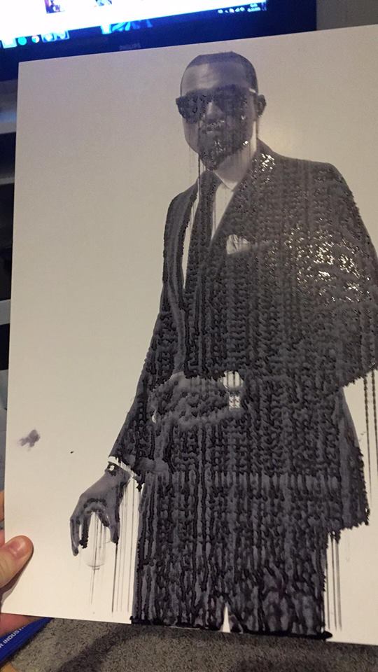

manna93 Skrevet 21. desember 2016 Skrevet 21. desember 2016 Kjøpte nye printer idag (Brother MFC-J4625DW, A3 printer), med tilhørende Brother sine A3 glosssy fotopapir. Når jeg prøver å printer ut blir blekket "dratt nedover bildet". Noen som vet hva jeg gjør galt? Legger ved bilde av uskriften. Takk for svar:)
polljen Skrevet 21. desember 2016 Skrevet 21. desember 2016 (endret) Kjøpte nye printer idag (Brother MFC-J4625DW, A3 printer), med tilhørende Brother sine A3 glosssy fotopapir. Når jeg prøver å printer ut blir blekket "dratt nedover bildet". Noen som vet hva jeg gjør galt? Legger ved bilde av uskriften. Takk for svar:) Her tror jeg det må være papiret som er problemet. Jeg vet at jeg engang for lenge siden hadde et fotopapir der jeg satte papiret inn "feil vei" og skrev på baksiden av papiret og fikk et noe lignende resultat. Skriver man på feil side så trekker ikke blekket inn i papiret og tørker svært dårlig. Noen papirprodusenter "merker" baksiden f.eks. med produsentnavn slik at men ikke kan ta feil, andre gjør det ikke og da kan uhellet være ute og et papir kan bli satt i bak/fram.... Jeg har ikke gjort den feilen igjen senere. Nå skal det sies at papir av typen "glossy" bør være enkle å se fram- og bakside på, så jeg sier ikke at det er feilen i ditt tilfelle. Men det spørs også hvor arkmateren befinner seg på din skriver. På en "baksidemater" så er det siden som er "synlig" det blir skrevet på, men hvis man har en arkmater i bunn av skriveren så må arket som regel legges med den siden det skal skrives på vendt ned. EDIT!! Etter å ha kikket på info om skriveren så ser jeg ingen annen løsning enn at papiret er lagt inn slik at det er printet på baksiden. Så lenge du bruker originalblekk og originalpapir (fra skriverleverandør) så kan jeg ikke se at det problemet du har opplevd skal oppstå hvis utskriften er på rett side av papiret. At man velger feil info under utskrift , f.eks. glemme å velge rett papirtype i "infoboksen for utskrift" har jeg aldri opplevd har ført til slike problemer. Jeg tar selvsagt forbehold om at det eventuelt er den aktuelle skrivere som har et problem. Endret 21. desember 2016 av polljen
Nautica Skrevet 21. desember 2016 Skrevet 21. desember 2016 (endret) Du har gitt skriveren beskjed om at du bruker "glossy papir" ? Og det kan hende det er andre fargepatroner i forholdt til papirtype, så det burde du sjekke opp. Endret 21. desember 2016 av Nautica
HSP Skrevet 21. desember 2016 Skrevet 21. desember 2016 Det kan se ut som du har printet på feil side av papiret, jeg har bomma selv noen ganger, og da får man en lignende effekt. Nå skal det sies at det bildet ditt ble veldig stilig med den rennende effekten, tror jeg hadde spart på det bildet. Henning

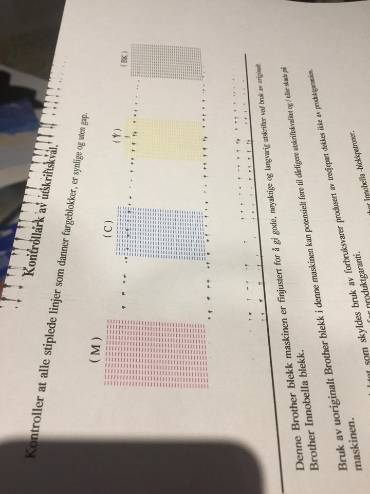

manna93 Skrevet 21. desember 2016 Forfatter Skrevet 21. desember 2016 Tusen takk for svar prøvde andre siden av papiret, med samme dårlige resultat. Prøvde også å skrive ut et kontrollark av utskriftskvalitet og fikk resultat på vedlagt bildet. Dette må da være en maskinfeil? Eller er den svarte blekkpatronen feilen? Har ca 0 erfaring med printere fra før så setter pris på all hjelp
polljen Skrevet 21. desember 2016 Skrevet 21. desember 2016 Det kan virke som at du har et problem med den svarte patronen. Om dette er "maskinfeil" eller om det er en "lekkasje" fra patron/dyser/skrivehode, eventuelt en "brukerfeil" er det verre å vurdere. Jeg ser dessverre ikke noe annen løsning enn å kontakte leverandør eller produsent. Hvis det har vært en lekkasje (årsak ukjent) så vil det ligge en del blekkrester på vogn/valser o.l. Du kan f.eks. ta ut den aktuelle patronen og sjekke for lekkasje, hvis det er lett å komme til internt (uten å begynne å skru) så kan du eventuelt prøve å rengjøre skånsomt. Men ikke gjør noe som kan skape problemer for deg hvis du skal reklamere på skriveren. Hvis det har vært en lekkasje (men alt nå er ok) så trenger du bare tid og en del kjøring av rengjørings-/rensefunksjon for å "kjøre" vekk problemene. Men hvis du ikke finner åpenbare "brukerfeil" så ville jeg kontaktet selger.
