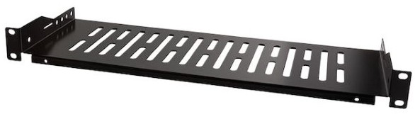

19" 1U rack hylle (kr. 169,90)

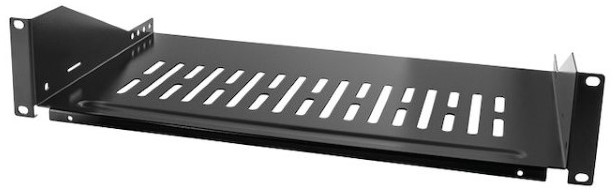

19" 2U rackhylle (229,90)

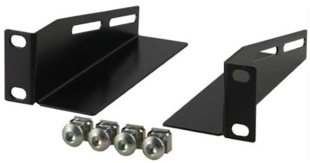

10" 1U støtteskinner (59,90) -denne er visstnok laget for 10" rack uten at jeg kjenner til den standarden. Men siden den er todelt vil den kanskje fungere allikevel (om hullavstanden/størrelsen er lik som på 19" rack).

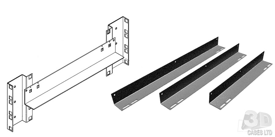

Jeg har også funnet alternativer der "hyllene" er på sidene:

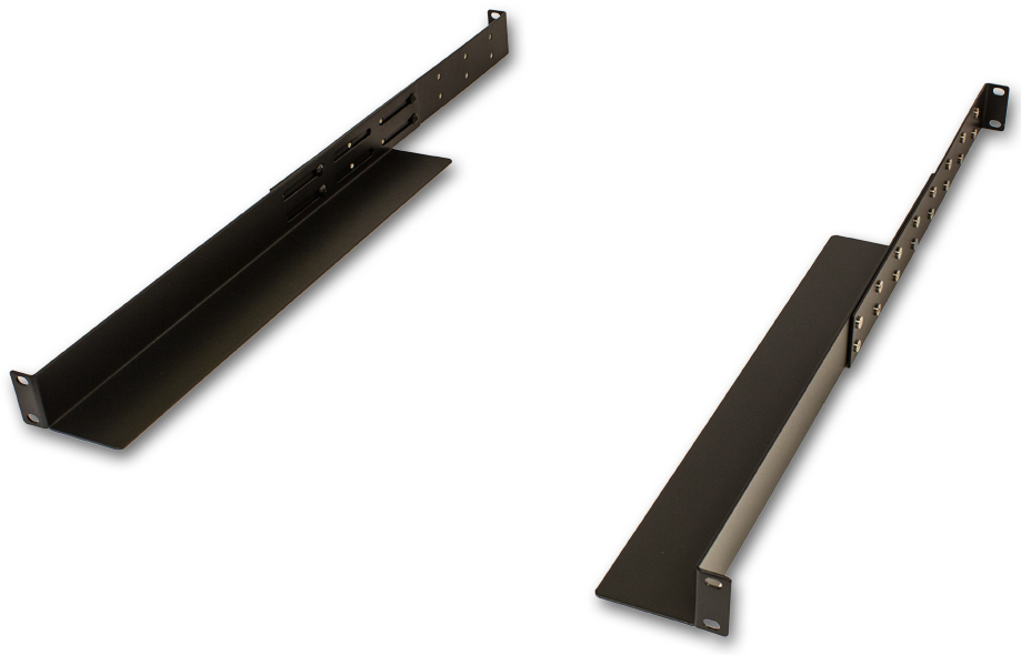

... eller en justerbar variant (kan være nyttig ettersom jeg har et par rack-flightcases med ulik avstand mellom skinnene:
Men begge disse bruker jo fortsatt rackskinnene på fronten (og bak) til montering, som betyr at datamaskinen stikker litt lenger utover enn strengt tatt nødvendig, så jeg kom over denne:
... men her er det ikke mulig å justere lengden..
Finnes det noe lignende som den siste side-monterte skinneløsningen, som kan justeres i lengde og som ikke koster en formue (mye av dette bestilles fra USA med tilhørende astronomiske fraktpriser).

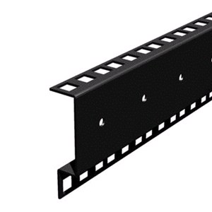

En annen, litt mer "usynlig" løsning ville vært å bruke sidemonteringen til rackskinnene.

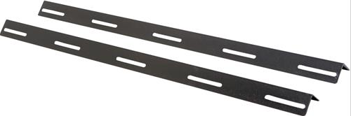

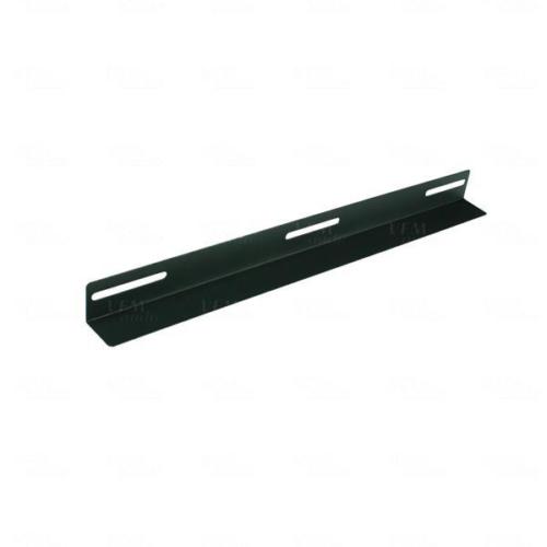

Jeg fant faktisk et par skinner for sidemontering (L-støtteskinner 71cm (kr. 179 Digital impuls):
De er selvsagt alt for lange for mitt rack (jeg måler ca. 30cm mellom skruehullene på fremre og bakre rackskinne sin sidemontering), men forhåpentligvis passer noen av de avlange åpningene til dette, og jeg kan da kappe listene til passende lengde.
Kanskje det enkleste ville rett og slett å bare kjøpe den 2U rackhylla jeg nevnte tidligere (2U 19" rackhylle (kr. 229,90) Kjell & Co) på den bakre rackskinna.
Så lenge det ikke er noen "kant" på hylla som stikker oppover (vanskelig å se på bildet -jeg får sjekke ut i butikken) er det vel ingenting i veien for at en dyp rackenhet hviler oppå denne og stikker ut videre bakover. Hvis det derimot er en kant der, som vil stoppe noe å gå forbi, får jeg vel heller satse på de L-støtteskinnene (som jeg må kappe). En grei plan, eller?
