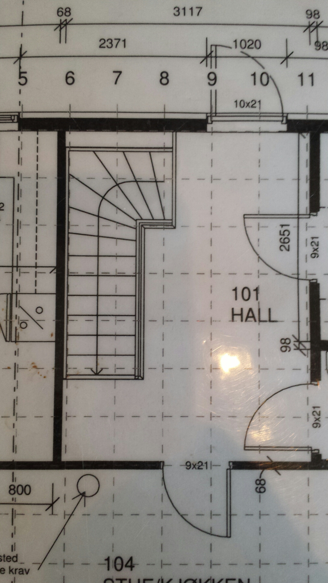

Det er en ting som irriterer meg med huset mitt og det er trappa. At jeg ikke la merke til det på hustegningene irriterer like mye.
Jeg entrer trappa i 2.etg der jeg kunne tenkt meg og gått ut i 1.etg. Dvs at jeg kunne tenk meg å senke trappa i ene enden og løfte den i andre enden. I dag er det rett ned og sving i bunn. Jeg vil ha sving i topp og rett ned. L-formet åpen trapp/trappehull.
Ser for meg at det burde kunne la seg gjøre å bestille nye vanger og bruke eiketrinna (4år gamle)
Er jeg på ville veier, eller blir trinnene like i svingen med omvent trapp?

jeg tror jeg skjønner hvor du vil hen, men kunne du tegnet ei skisse av dette?
det som kan bli et problem er om trinn i sving ikke stemmer overens.

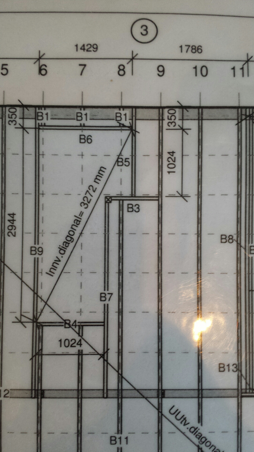

Her er et knippe bilder av tegningene fra huset ble bygd.
I dag er trappehullet 30-40 cm for lite i topp til å få plass til trappa som jeg vil, men det er en grei sak å justere. Hall 101 er 2.etg og gang 104 er i 1.etg. Eneste jeg vil i utgangspunktet er å få snudd pila på retning i trapp. Hadde håpt å få brukt trinna om igjen, siden det strengt tatt er de som er kostnaden.
Vil det ikke kun bli en vertikal forflytning av alle trinn?
