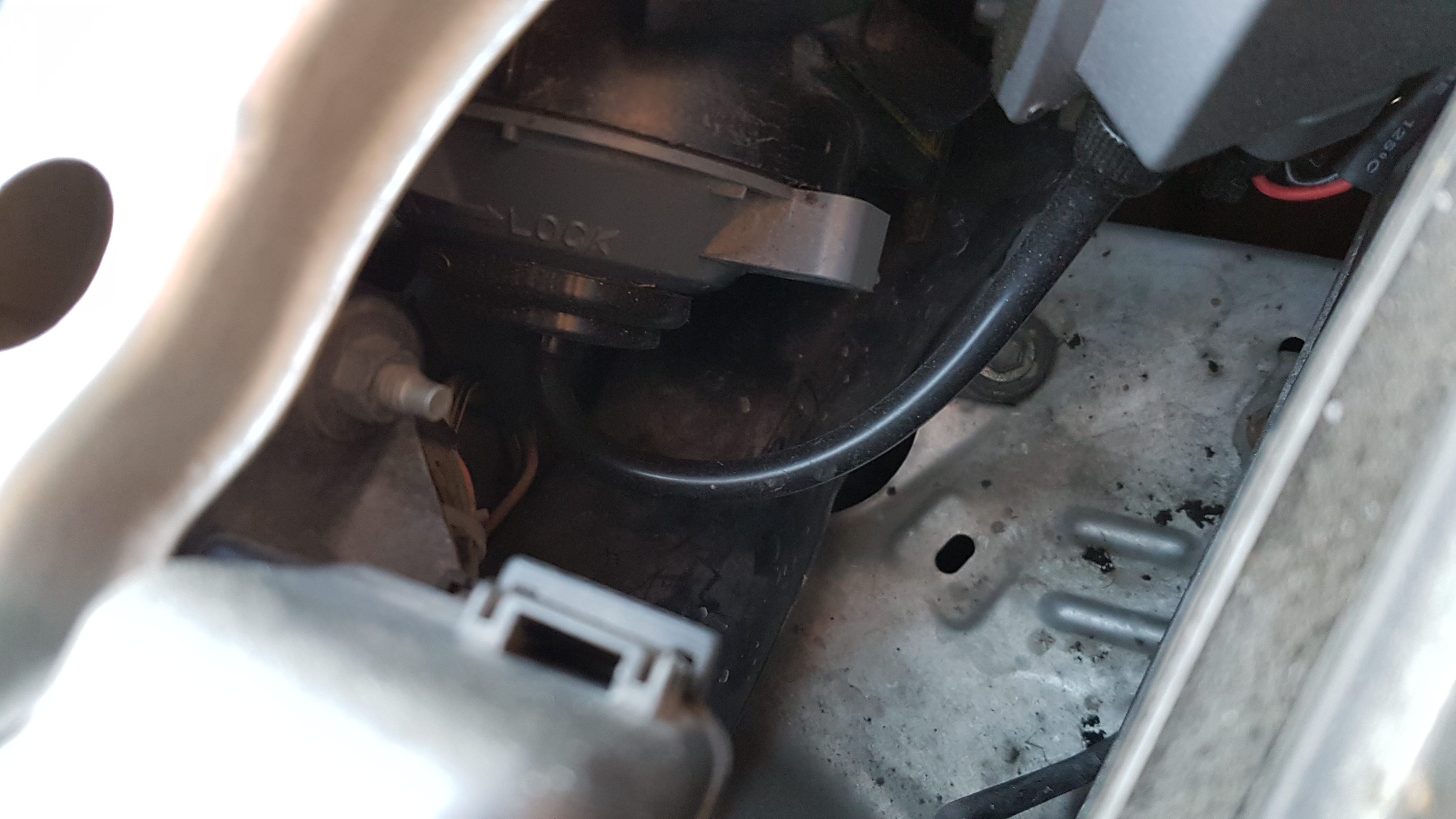

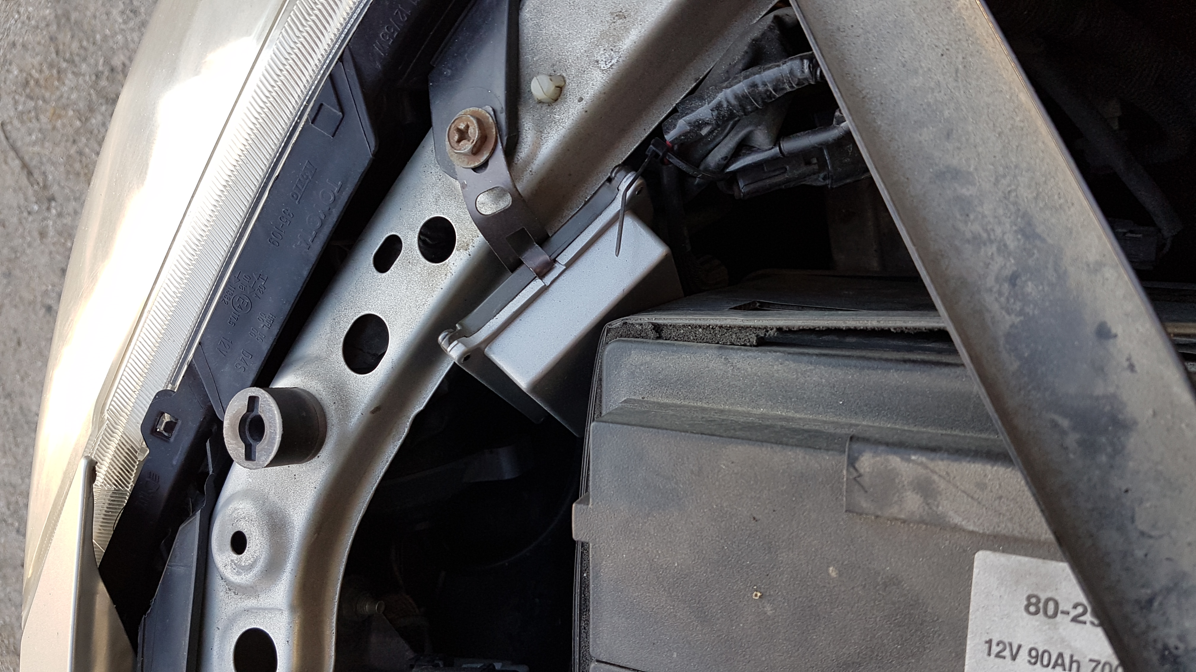

Husker ikke helt hva jeg festet den i nye i, men mener å huske jeg bare stripset den fast i et rør/slange eller ei kabelklynge ;)
Borret bare hull i dekslet du tar av for å skifte pære. og tok den nye xenoen kabelen inn der og koblet den til pæra.. Strøm inn til ballasten henter du bare fra original nettet, ved å klippe av kabelen bakpå lykta.

God jul og godt nytt år :D Beklager UTROLIG sent svar, men det tok litt tid før jeg fikk ut fingeren. Gjorde som som vist på bildene. Alt fungerer som det skal nå. Takk for hjelpen :)

4: Borr hull i dekslet på lykta, så du får inn kabelen fra den nye ballasten, og koble denne til pæra.
5: Finn et egnet sted å feste ballasten så den ikke slenger rundt.
