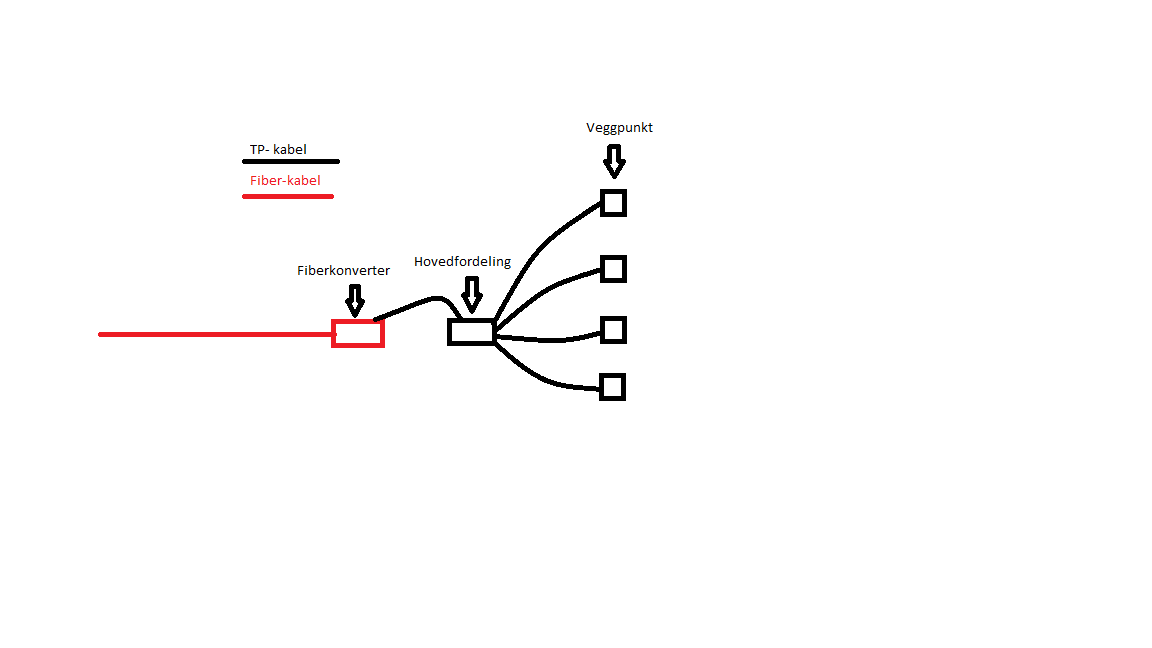

mikk Skrevet 12. september 2016 Skrevet 12. september 2016 Jeg har ett inntakskap i kjeller der fiberen kommer inn og har lagt opp trekkrør til alle rom der det skal være TV. På skissen er konverteren og hovedfordelingen i skapet i kjeller og veggpunktene spredt over etasjene. Siden det er 3 etasjer er det ganske dårlig wifi dekning på loftet når routerene står i kjelleren. Vil det fungere å sette routeren i ett av veggpunktene i 1. etasje og bruke en switch i inntakskapet? Eller må routeren stå som første enhet etter konverteren/modemet? Hvis routeren må stå først må jeg kjøpe en range extender og montere i ett av veggpunktene i 1. eller 2. etasje.
xibriz Skrevet 12. september 2016 Skrevet 12. september 2016 Ruteren må stå som første enhet. Du har derfor 2 muligheter: 1. Patche en kabel direkte til ett ytterpunkt fra fiberconverteren og koble den inn i ruteren for så å kjøre en kabel tilbake til switchen. Du må da ha 2 kabler som går til ytterpunktet. 2. Kjøpe en eller flere Access Points (AP) som du kobler i ytterpunktene for å utvide rekkevidden på trådløsnettet.
