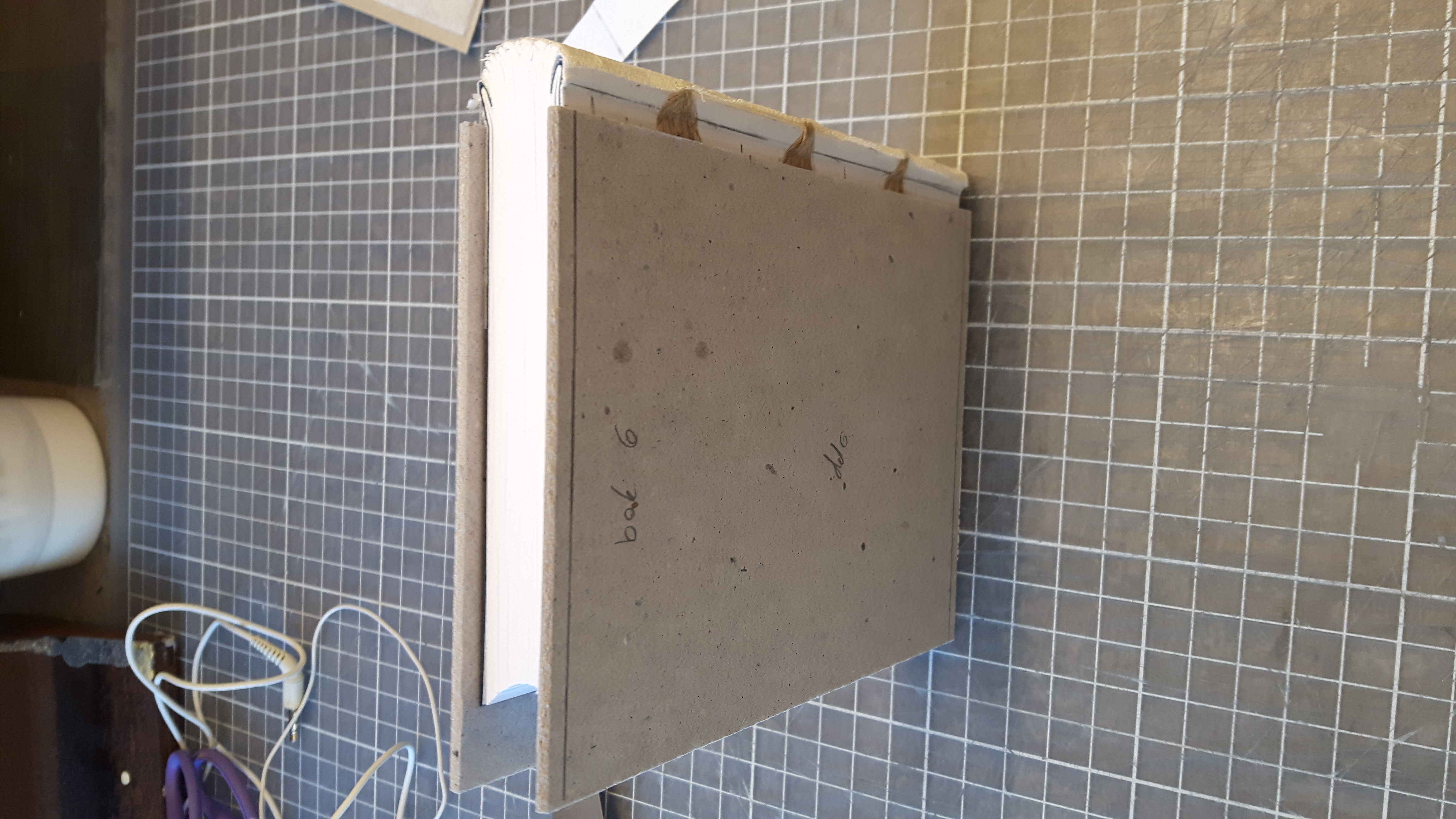

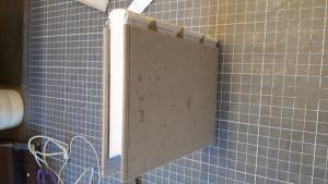

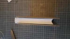

Her kjem litt bilete. :)
Det er henholdsvis ei bok med bygde band. Her limes permene rett på boka mens tidlegare har me fiksa permene og ryggen og kledd dei fyrst og så limt dei på boka seinare. Her skal me kle boka etter at permene er limt fast.

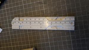

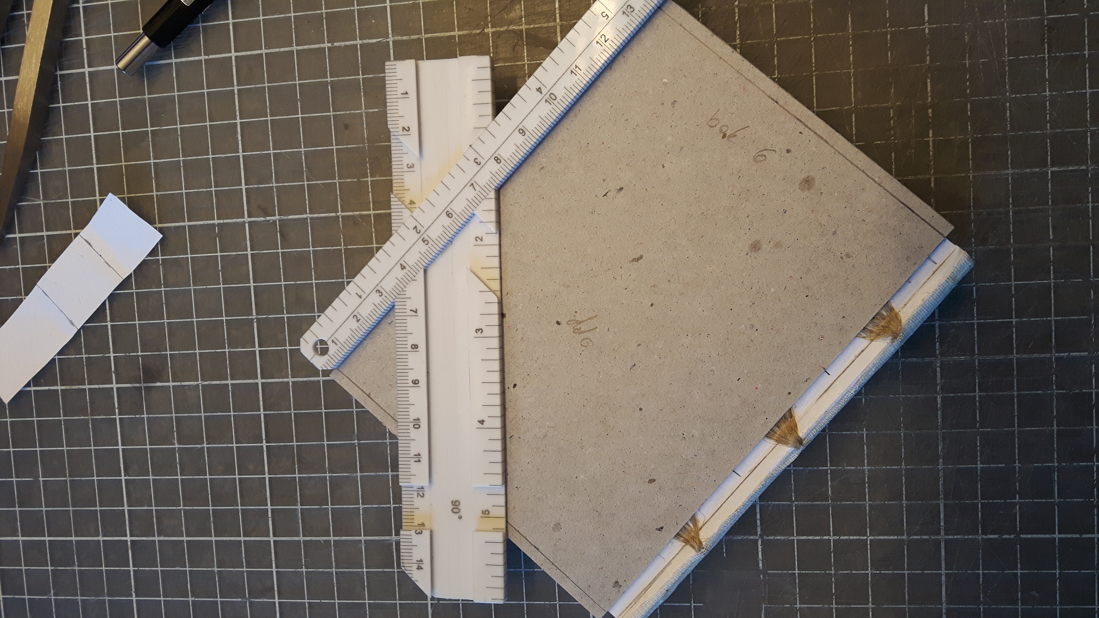

Dei to siste bileta er den nye linjal eg har fått meg. Den kan bl.a brukast til å måle hjørner.
